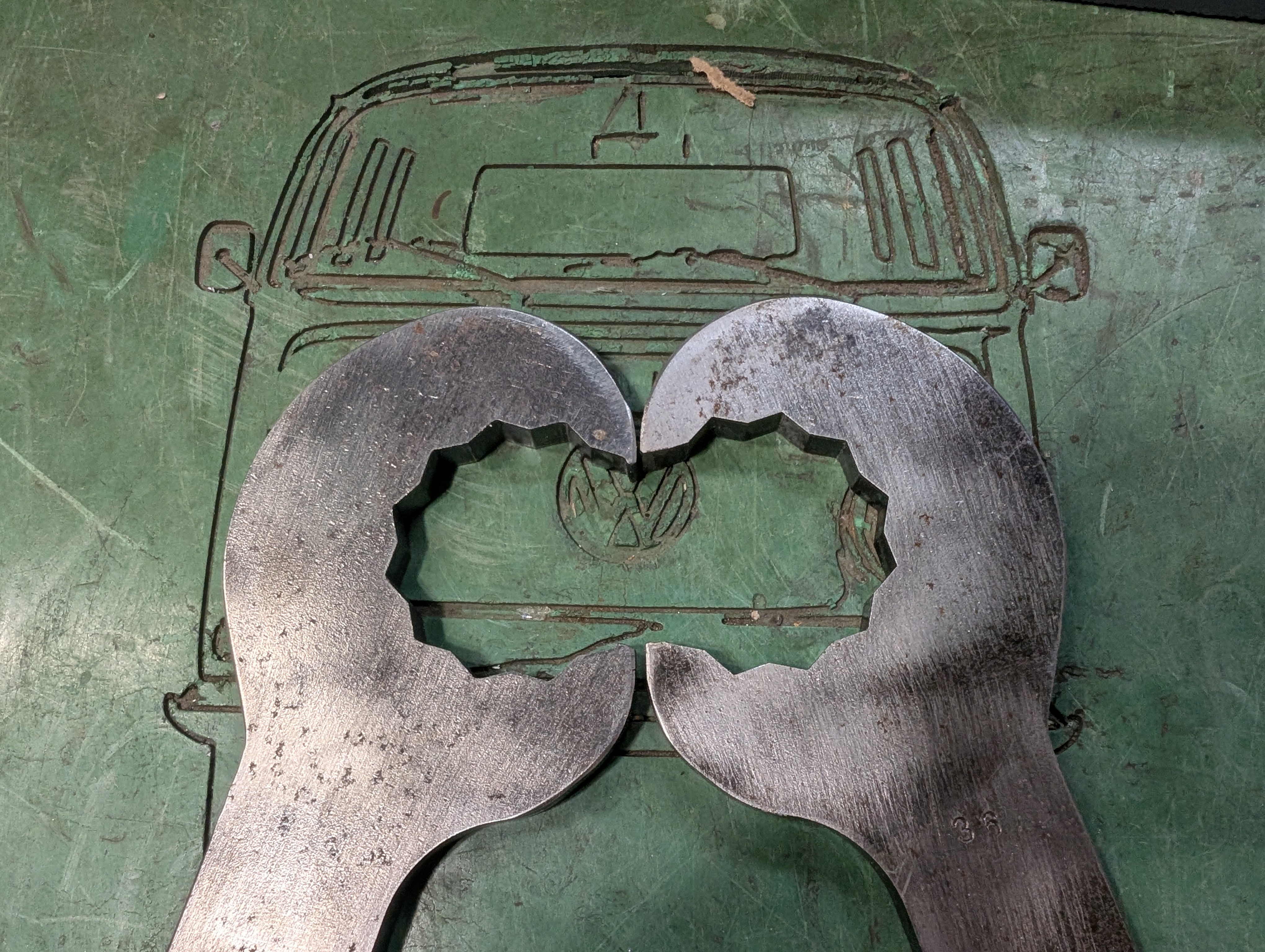

es gab noch mal eine Rückmeldung nach erster Benutzung an den Excentern:
Die Schlüssel müssen etwas auf gefeilt werden, damit man an dem Federring der Manschette vorbei kommt.
Es müssen in der Maulöffnung die beiden Spitzen um jeweils 2mm runter gefeilt werden, damit man an der Manschette vorbei kommt.
Links wie ausgeliefert - rechts etwas weiter auf gefeilt
Also am besten gleich erledigen, eh man bei der ersten Benutzung da steht und der Schlüssel nicht drauf geht.
