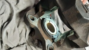

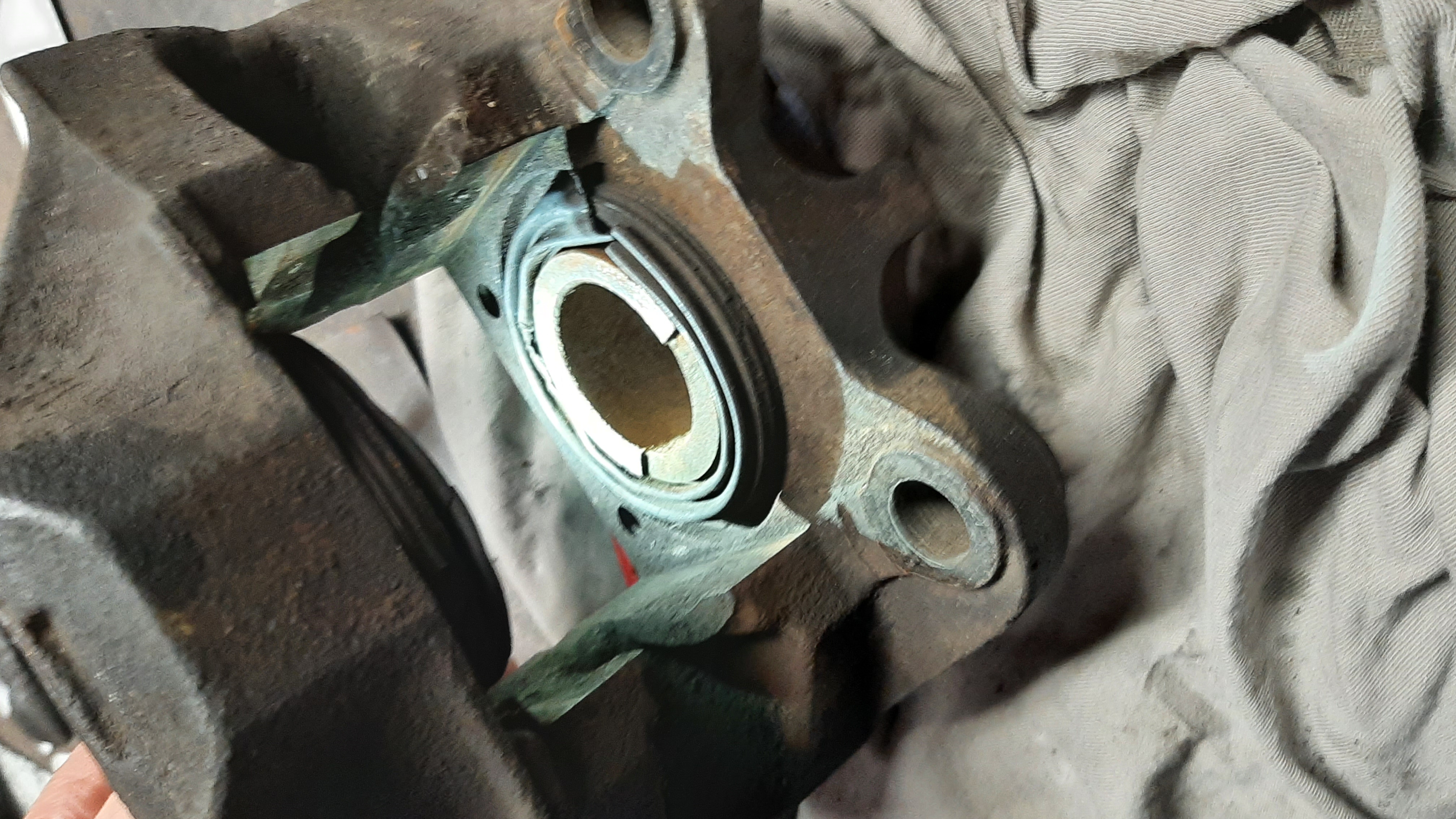

ich habe die Sättel bei meinem Bus ausgebaut und zerlegt. Große Probleme machte das wirklich nicht.
- Die Kolben und Zylinder ließen sich einfach mit Druckluft trennen. An einigen Stellen waren sie etwas angelaufen. Mit Schleifviles und Chrompolitur konnte ich aber fast alle Stellen blank machen.
- Leider waren die Entüfterventile in dem Rep Satz von Bus OK nicht dabei. Die werde ich noch nachbestellen.
- Bei den Quietschblechen zwischen Kolben und Klotz ist mir aber etwas aufgefallen. Hier fehlen die Nasen für die Verdrehsicherung. Das Blech ist komplett glatt. Sollte ich neue Bleche mit den Nasen kaufen oder macht das
nichts? Ich habe gesehen das Wagenteile die Belche einzeln anbietet.

Hallo Michael,
meinst Du mit Quietschblechen die Verdrehsicherungen? Wenn ja, dann machen die ohne Nasen keinen Sinn, denn wie sollen sie sonst den Kolben in einer ganz bestimmten Drehposition halten?

Haben die Kolben denn auch diese entsprechenden Aussparungen?
Siehe Bild bei diesem Händler: https://heckkraftmotors.de/Bremskolben- ... -T3-bis-88
Sind die "Nasen" denn platt gedrückt? Bild anfügen?MaticMichi hat geschrieben: ↑15.11.2023 20:18 Bei den Quietschblechen zwischen Kolben und Klotz ist mir aber etwas aufgefallen. Hier fehlen die Nasen für die Verdrehsicherung. Das Blech ist komplett glatt.

Ja ich meine die Verdrehsicherung. Die Bleche sind komplett glatt ohne Nasen oder ähnliches. An den Kolben sind die Aussparungen natürlich vorhanden. Bilder von den Blechen habe ich leider nicht gemacht. Die Teile liegen noch in meiner Werkstatt. Ich werden dann die richtigen Bleche nachbestellen.
Was passiert denn wenn die Kolben sich drehen?
Gruß Michael
Gruß Michael

die Stufe im Kolben sorgt dafür, dass die Beläge in Drehrichtung vorne zuerst an die Scheibe anlaufen. Wenn der Kolben sich drehen kann ist die richtige Ausrichtung nicht mehr gewährleistet im Betrieb.

Jau. Verdrehte Kolben lassen die Beläge, in Fahrtrichtung gesehen, schräg verschleißen und verursachen das sog. Bremsenrubbeln. Daher auch Quietschbleche genannt.
