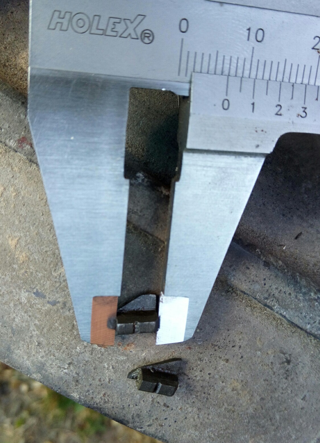

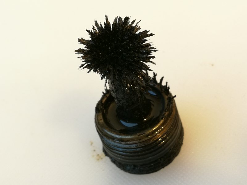

Guten Abend zusammen.
Ich habe neulich 2 CU Getriebe zu einem guten Kurs erstanden. Nun habe ich mal Interesse halber die Ölablassschrauben geöffnet. Einmal normaler Abrieb. Einmal das hier am Magneten gefunden:
Es lässt sich auch nicht drehen wenn ein Gang eingelegt ist. :dogeyes:
Was nun? Müll gekauft? Was könnte das sein? Werde es eventuell ausschlachten und in Einzelteilen verkaufen.
