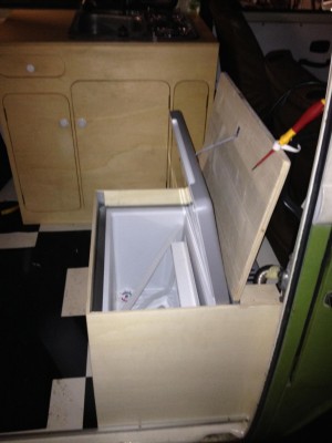

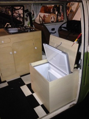

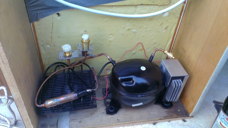

Meine Box wurde bereits vom Vorbesitzer ausgebaut. Genauso wie der Wassertank und die Spüle. Dadurch ist hinter dem eingepassten Electrolux RM183 (komplette Elektrik neu, nicht auf Gas) recht viel Platz.
Der Waeco CU 55 ist natürlich etwas zu groß für dahinter und der 54 gibt es nicht im Set und ist mit Verdampfer somit fast 100 Euro teurer...
Mit etwas Mut :wein: sah das dann danach so aus:
(Ja, eigendlich sollte der Verflüssiger oben den Eingang, unten den Ausgang haben...)
Durch das Loch für das ehemalige Abwasser kommt kühle Luft vom unterm Auto durch...
Angeschlossen und getestet. 3 Stunden später waren bei (fast) leerem Kühlschrank und 27 Grad Bus-Innentemperatur die Eiswürfel fertig. Scheit also zu funktionieren.
Das ganze wurde noch auf einem Lochblech befestigt und der Lüfter sollte durch einen ruhigeren ersetzt werden. Dazu kam ich aber gestern wg. dem netten Wolkenbruch nicht....

Wolfgang T2b *354 hat geschrieben:... und denk' dran, dass Du nicht nur Abluft, sondern auch Zuluft brauchst. Möglichst frische, sonst wird Dein Staufach schnell zur Kochkiste. Wenn das Ding läuft, müssen 40-60 Watt rausgepumpt werden.
Hallo Wolfgang,
danke für den Einwand. Dann müsste die Zuluft also ggfs. über eine zusätzliche Öffnung in der Front des Sitzes gewährleistet werden. Ich habe in der Front schon Aussparungen von Sicherung und Steckdosen - die ist also schon nicht mehr ganz jungfräulich. Wie groß sollte die Öffnung für die Zuluft bemessen sein? Und muss die Kompressoreinheit entsprechend der zwei Öffnungen im Sitzunterbau (vorne und hinten) positioniert werden?
Olaf

Olaf/DFL hat geschrieben:Dann müsste die Zuluft also ggfs. über eine zusätzliche Öffnung in der Front des Sitzes gewährleistet werden. Ich habe in der Front schon Aussparungen von Sicherung und Steckdosen - die ist also schon nicht mehr ganz jungfräulich. Wie groß sollte die Öffnung für die Zuluft bemessen sein? Und muss die Kompressoreinheit entsprechend der zwei Öffnungen im Sitzunterbau (vorne und hinten) positioniert werden?
Nein, so empfindlich ist das Ganze auch nicht. Du musst lediglich dafür sorgen, dass die warme Luft auch raus kommt. Da reicht eine kleine Zuluftöffnung mit einem Ventilator. Ich habe bei mir weniger als 100qcm und die reichen auch bei 40°C völlig aus. Die 50 W fallen ja auch nicht ständig an, sondern nur, wenn das Aggregat läuft. Doch da Dein Aggregat in Holz eingekastelt ist - und Holz ein lausiger Wärmeleiter ist - reichen Wärmeleitung und Konvektion nicht mehr aus.
Unten in Bodennähe ansaugen und oben auslassen, das klingt sehr vernünftig. Du musst ja keinen Orkan entfachen, es reicht, wenn die Luft in Bewegung ist.

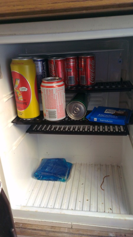

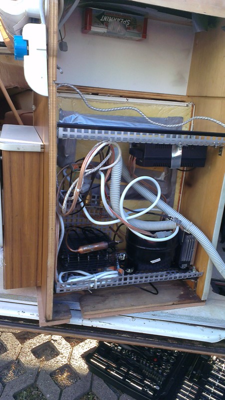

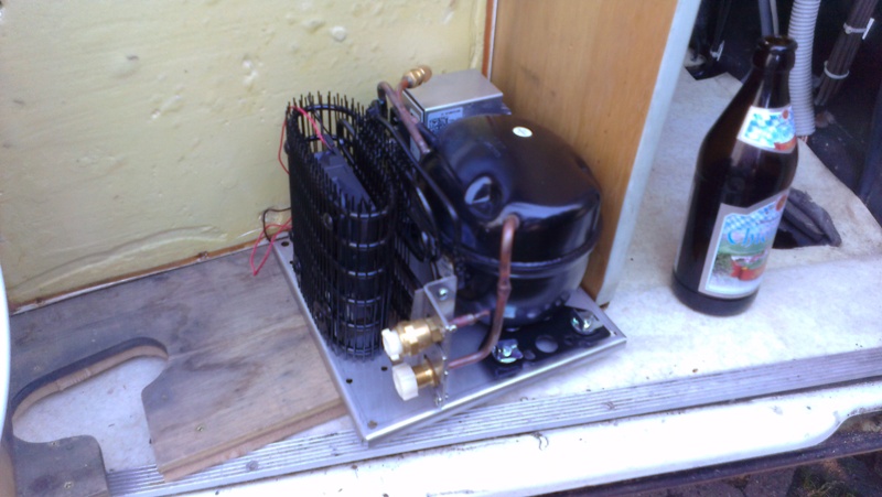

Hier noch die fehlenden Bilder:
So sieht das ganze auf dem Lochblech aus. Der eingebaute Lüfter wurde durch einen Silent Lüfter getauscht
Der Einstellknopf an einem kleinen vorhandenen Loch an der Seite befestigt.
Der Verdampfer wurde etwas bearbeitet. nun ist oben ein 10cm Spalt frei auf dem man ein Eiswürfelbeutel legen kann. Beim ersten Versuch bei 29 Grad Businnentemperatur waren die Würfel in 3 Stunden fertig.

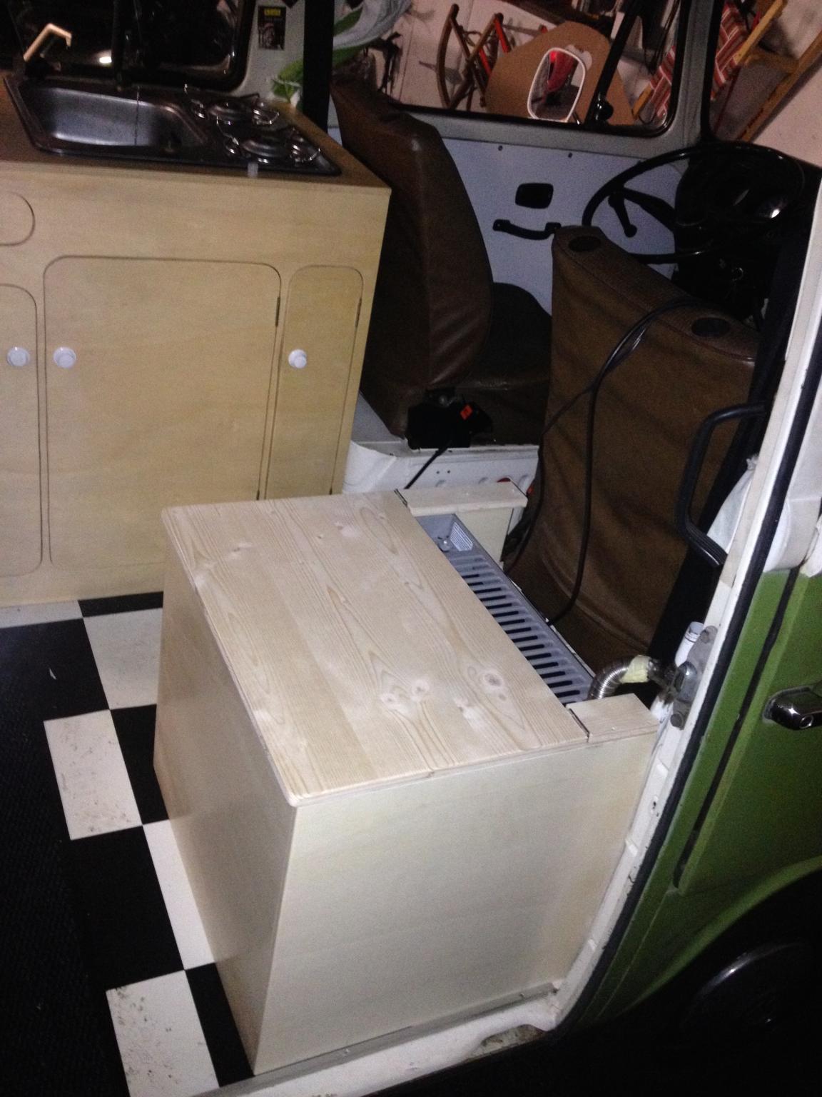

Etwas offtopic. Aber ich habe genau diese Absorber-Kühlbox gekauft und einen Gasanschluss durch die Holz-Bodenplatte zum Gasschrank realisiert.
Dann einen Abgaskermin wie er auch im Helsinki verbaut war. Austritt ist in B-Säule.
Ich wollte das die Truhe zur meiner "Westfalia-Haithabu-Eigebaulösung" passt. Deshalb habe ich die Box noch verkleidet.
Der Vorteil: Man kann sich draufsetzen ohne die Dichtung der Truhe platt zu machen.
Die Box kühlt mit 220V und Gas sehr gut und effizient. 12 V ist nur Zustand halten.
Die Gasflasche 5kg hat bis jetzt 2-3 Wochen Urlaub ohne Probleme gehalten.
nachts mache ich den Kühlschrank meist komplett aus. Morgens ist immer noch Eis auf dem Kühlkörper.
Wir sind absolut happy. Allerdings hat es einen Nachteil: Das Ding besteht wahrscheinlich keine Gasprüfung weil es keinen Papiere für die festeingebaute Nutzung mehr gibt.
Die Technik ist 100% analog dem normalen Absorberkühlschrank. Abgas wird dank Kamin nach aussen abgeführt (fehlt auf den Bildern unten).
Meine Ausstattung ist eine Berlin-Nachbau. Die Kühlbox hat ca. die Masse des Berlin-Hocker-Kiste hinter Beifahrer.
Rein vom Nutzen ist die Variante für uns (2 Erwachsene, 2 Kinder) Top.
