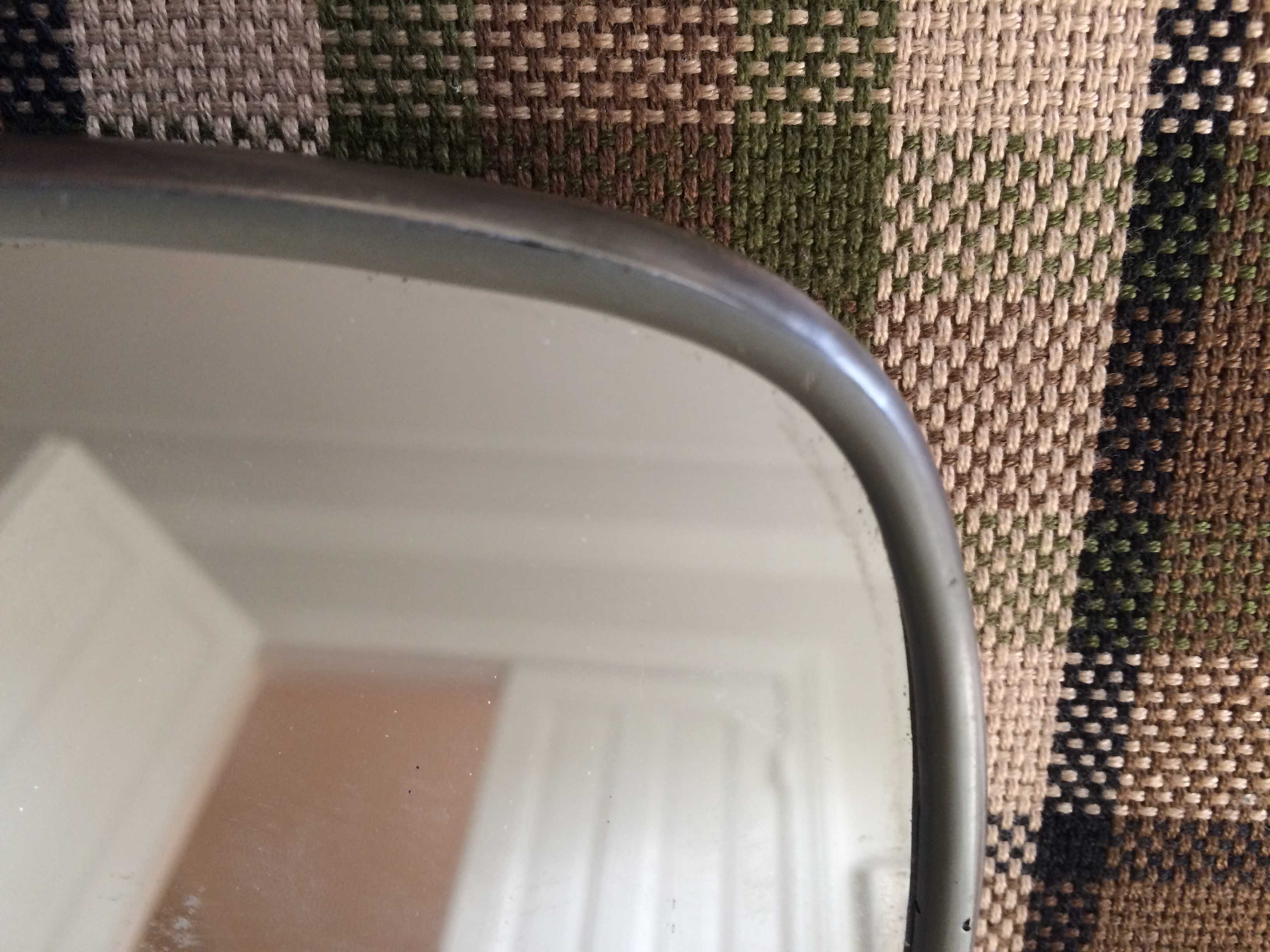

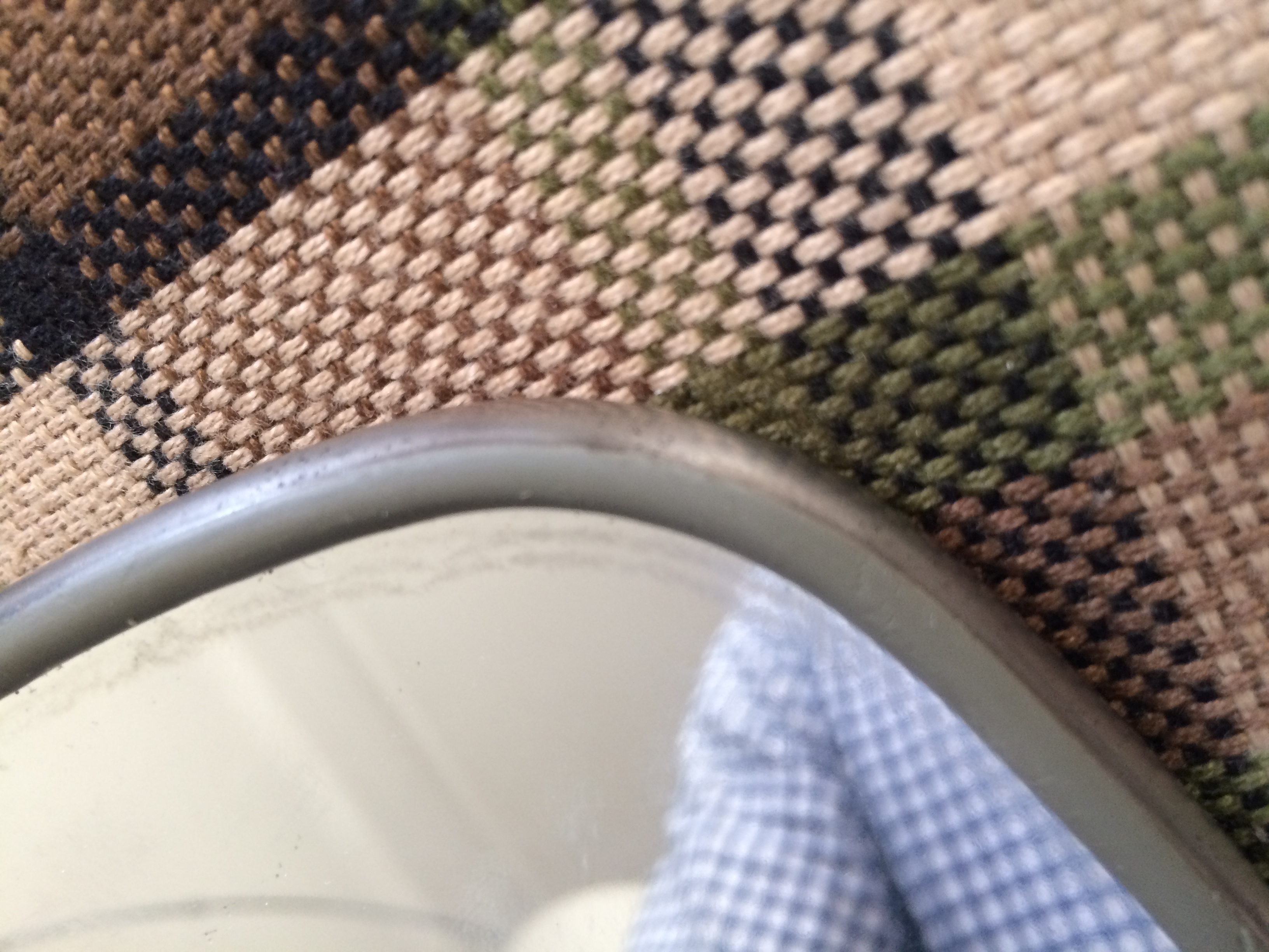

hier kommt nun endlich das Update des Keders in Bildern:
Die Kederfarbe wird noch angepasst auf das hellgrau!
Was mir beim Montieren mit meinen diversen Spiegelgehäusen noch auffiel: der Keder geht von "dicken" originalen Spiegelgläsern aus, die ca. 2.5-3mm dick sind. Reprogläser sind in der Regel dünner und sollten entsprechend von der Rückseite flächig (!) aufgepolstert werden, damit das Glas "satt" im Gehäuse und Keder sitzt. Darüber kann dem Keder bei Bedarf auch noch ein wenig mehr Spannung verliehen werden.
Übrigens: es war immer von der Kederfarbe grau die Rede!
Ich werde dem Kedermustergeber Andreas ulme*326 den Keder zur Zweitbegutachtung zusenden, danach startet dann die Produktion.

Jupp, sieht sehr gut aus.
Danke für Deinen Einsatz und die Umsetzung.

Absolut geniale Arbeit - das sieht top aus!!! Vielen Dank für Deine Mühe und das ständige Streben nach Perfektion *Daumen hoch*
