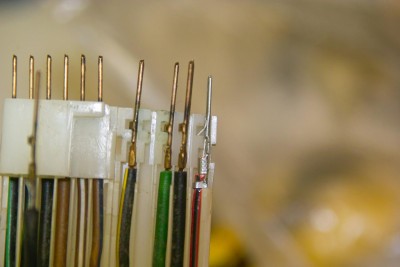

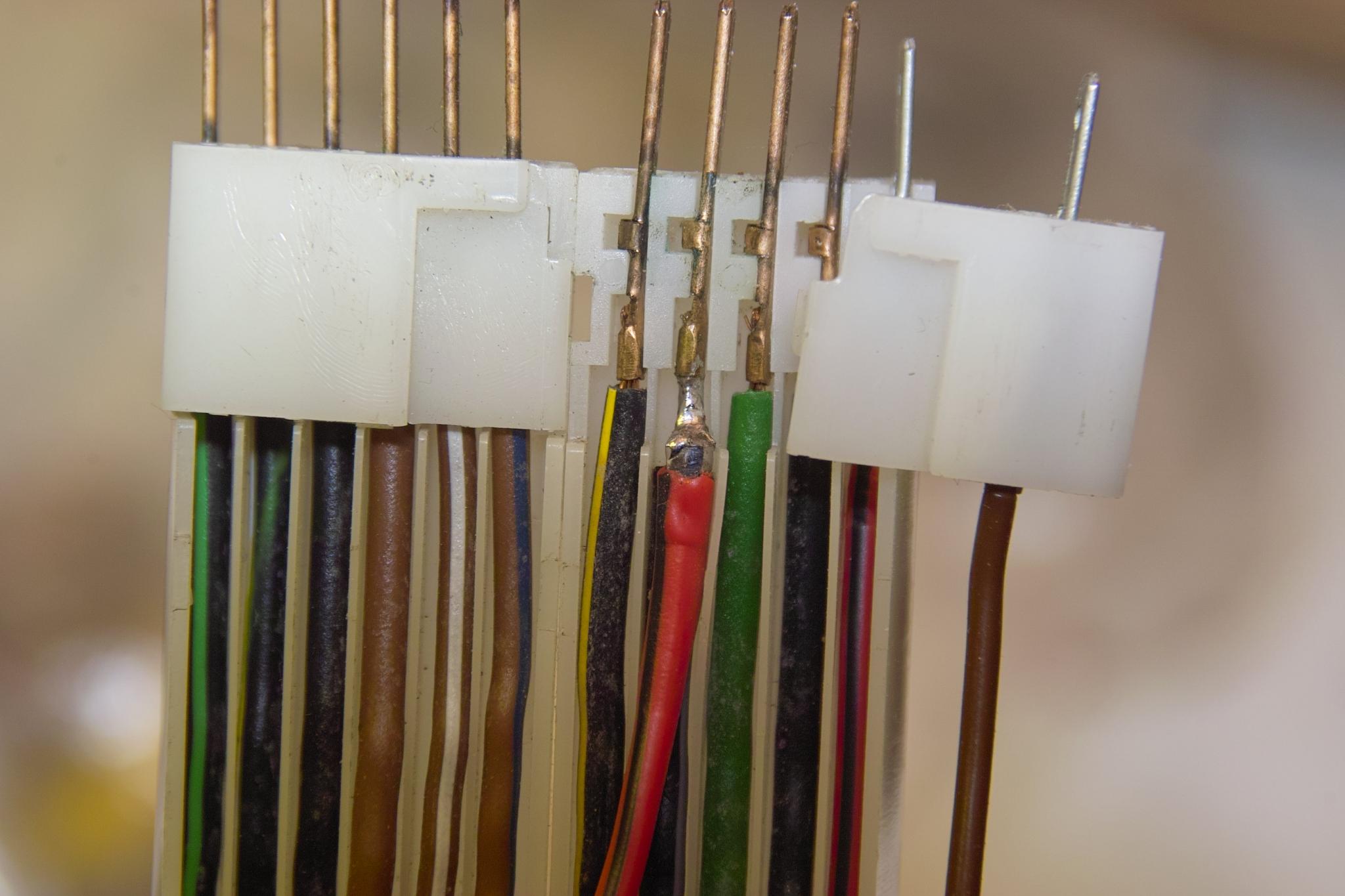

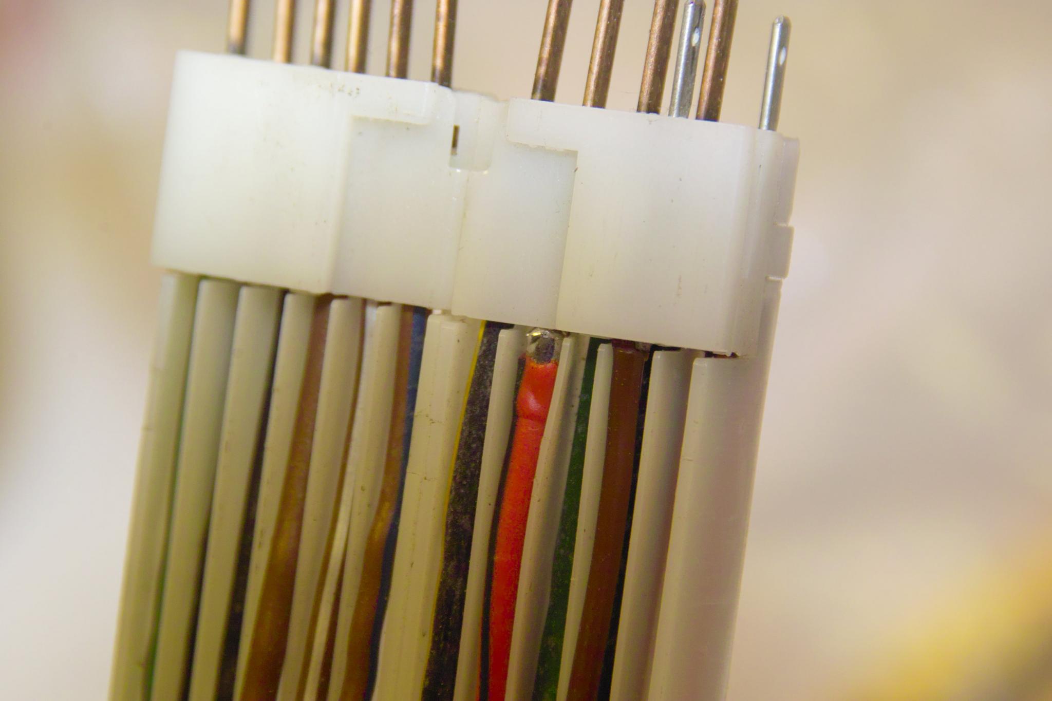

Dann verlöten - möglichst kurz und schmerzlos. Die Position sollte wie im folgenden Bild sein, damit sich der Kontakt wieder einlegen lässt.
Wieder eingelegt sieht das dann so aus:
Wie man sieht, darf man nicht zu nah mit dem Kabel an den Stecker heran, sonst geht das Gehäuse nicht mehr zu. 2-3 mm Platz lassen.
Zu: Ich habe diese Stelle für den "Klau" der Stromversorgung bewusst gewählt, weil hier die Gefahr etwas zu zerstören vergleichsweise gering ist.

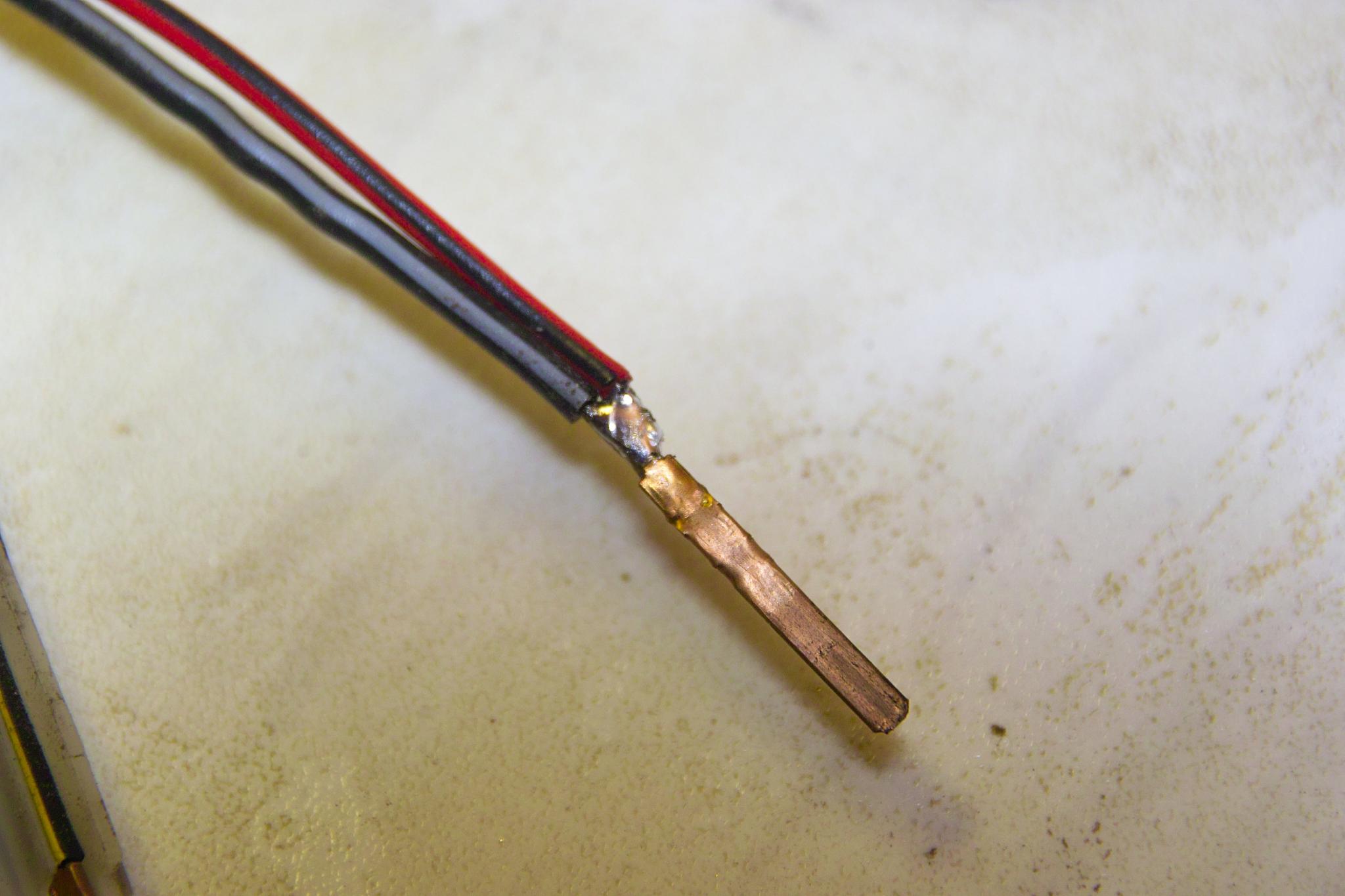

Jetzt muss noch die neue Steckzunge eingelegt werden. Dies geschieht am einzig freien Platz an diesem Stecker. Also wieder auf: Achtet auf die Lage der Rastzunge. Wie im Bild muss es sein. Notfalls mit einer kleinen Zange vorsichtig biegen.
Jetzt sollte sich der Stecker wieder schließen lassen. Wenn es hängt, genau gucken und notfalls etwas nacharbeiten. Keine Gewalt anwenden. Aber wem sage ich das. Das die Zunge etwas kürzer ist, spielt keine Rolle.
Wenn das soweit geklappt hat, können die Kabelführungen wieder miteinander und an den Lenkstockschalter geklipst werden. Damit wäre der Lenkstockschalter bereit zum Wiedereinbau.
