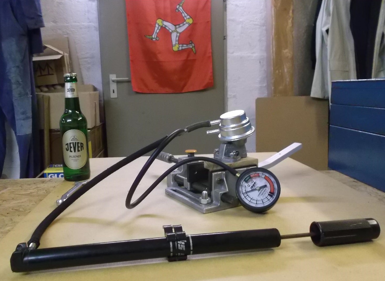

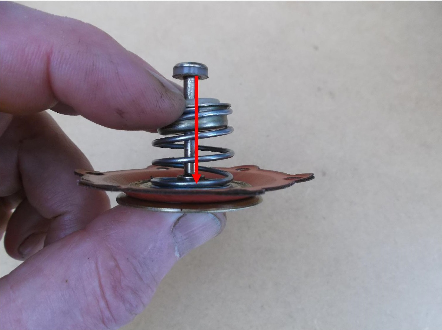

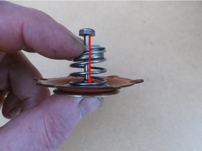

Das Austauschen der Membran ist auch nicht eben mit links ohne Fachwissen zu machen. :?
Da kommt es schon darauf an, wie die Membran vorzuspannen ist, auch braucht man ein kleines Hilfswerkzeug dazu (ähnlich wie beider Typ 4 BP).
In der Knappmannsammlung hapert es leider etwas mit einer passenden Beschreibung, ersatzweise sollte sich hier etwas finden lassen, jedenfalls arbeite ich erfolgreich nach dieser Anleitung für den Käfer:
http://www.wonnegautriker.de/PDF/Handbuch_Kaefer.pdf
Edit 04.04.2022, Moderator Norbert: Leider ist der Link nicht mehr existent.
Das passende Hilfs- bzw. Montagewerkzeug ist hier zu sehen:
http://www.michaelknappmann.de/bulli/mi ... _9.73.html
So etwas sollte man sehr schnell als Selbstbau herstellen können. :wink:
Die äußeren Schrauben dienen zum Festschrauben der Pumpe, also mit Muttern gegensetzen.
Die mittlere Schraube stellt man so ein, dass sie 13 mm herausragt und der Pumpenantriebshebel somit entsprechend vorgespannt wird.
Falls das Hilfswerkzeug von Interesse sein sollte, kann ich das gern einmal genauer vorstellen.
(Torsten hatte ich das schon am 29.05.18 am Museum gezeigt, so er sich dann daran überhaupt erinnert).
So ein Sch… mit den Bildern, also weitere Fortsetzung:

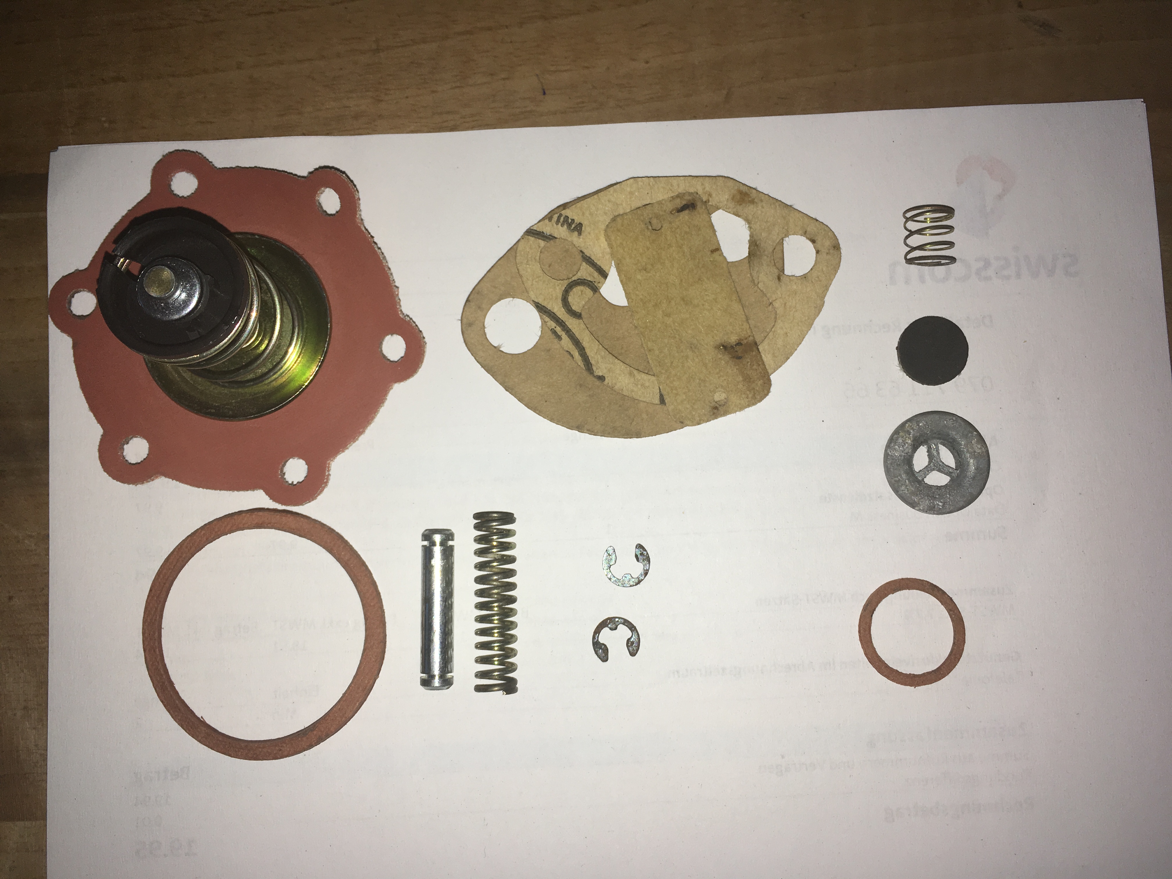

Norbert*848b hat geschrieben: 29.05.2018 16:29 … leider lässt Deine Kooperationsbereitschaft zu wünschen übrig. :(
Norbert*848b hat geschrieben: 29.05.2018 12:41 … trotz fehlender Angabe der Abmessungen.
Sorry, hatte die Pumpe da gerade nicht in der Hosentasche.
Norbert*848b hat geschrieben: 29.05.2018 12:41 Alles klar? Nun lass mich aber bitte noch wissen, um welche Feder es sich dann tatsächlich handelt. (Möchte auch nicht dumm sterben wollen...) :wink:
Hier das ganze Repkit, ist die Feder oben rechts (Durchmesser 9mm und 9mm lang):
Hab noch eine alte vergammelte Benzinpumpe rumliegen. Werde gelegentlich die mal setzieren und gucken wie es hinter dem Druckventil genau aussschaut.
Hat sich somit vorerst erledigt, Danke.

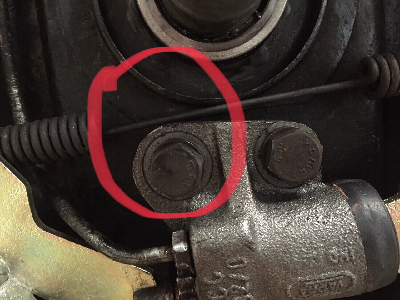

habe meine Bremszylinder vorne gewechselt. Die jeweiligen unteren Bremszylinder sind großzügig gegossen, somit liegt die Feder auf und reibt quasi bei jeder Bremsbetätigung auf dem Zylinder.
Grüße Achim

Ach Achim, was bist Du doch für ein Pedant! Die Reprozylinder sind mit Sicherheit undicht, bevor die Feder zerrieben ist...

Hi Achim, habe stattdessen die von ATE genommen und die haben gepasst.

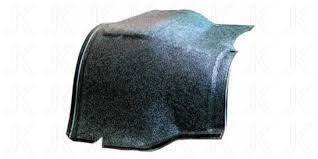

Ich möchte mir in Kürze die Gummimatten auf den Radkästen kaufen. Viele bekannte Händler haben diese ja im Angebot, die Preise variieren allerdings deutlich.
Kennt ihr Qualitätsunterschiede oder sind die wie so oft aus einer Quelle?
Viele Grüße, Andreas

T2aBj1969 hat geschrieben: 31.05.2018 21:08 Ich möchte mir in Kürze die Gummimatten auf den Radkästen kaufen. Viele bekannte Händler haben diese ja im Angebot, die Preise variieren allerdings deutlich.
Ich gehe ganz stark davon aus, dass die alle die von Wolfsbürg West sind. Die auf den Radkästen passen in meinen Augen recht passabel, die im Mitteldurchgang sind allerdings nicht ganz so passgenau und stehen teilweise etwas zu hoch
