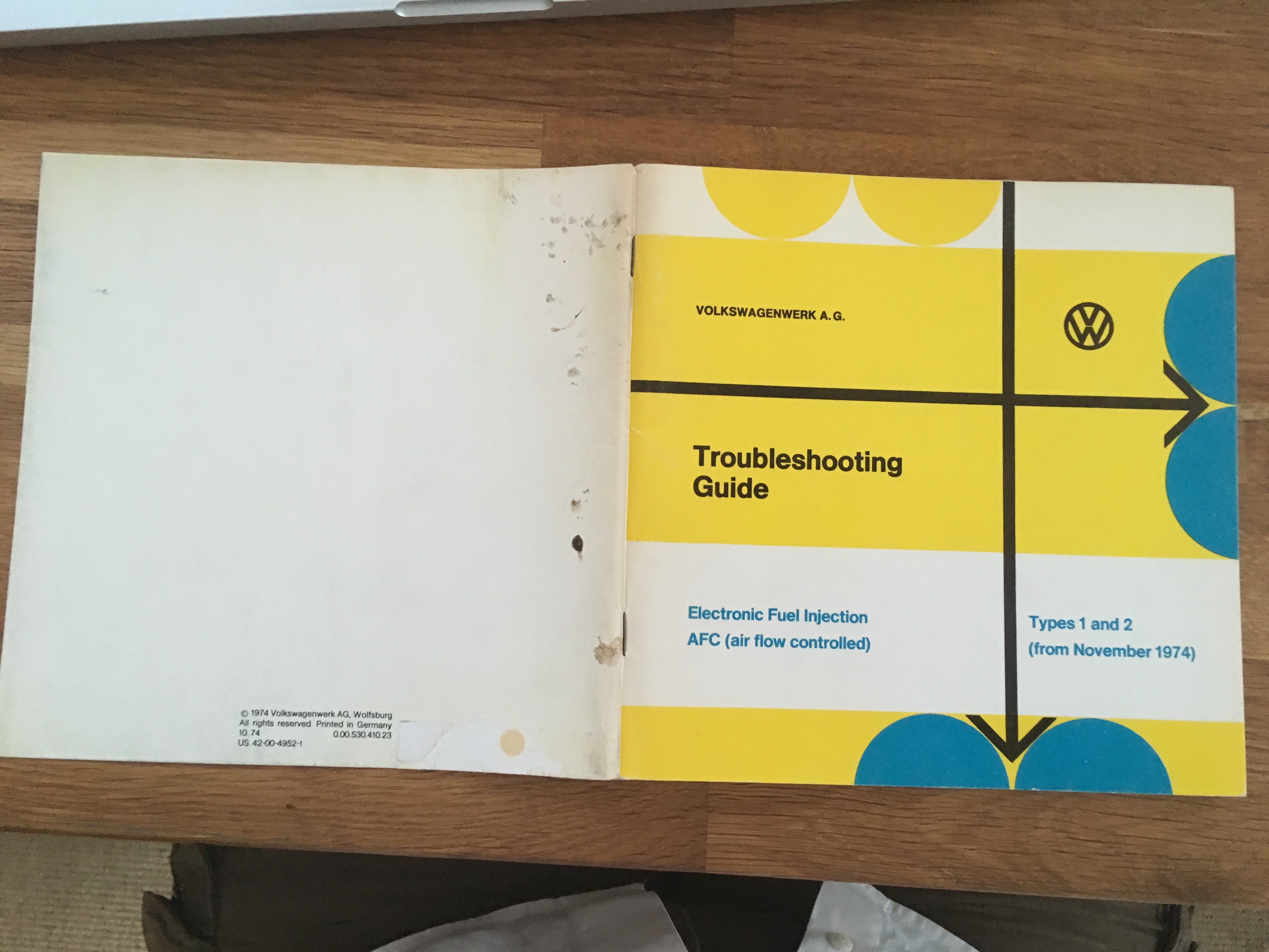

Hallo FI-Freunde,
braucht den hier jemand:
Habe ihn komplett. Kann ihn gerne hier posten, aber Copyright wäre noch so ne Frage? Sonst per PN.
Bild (PHOENIX)
