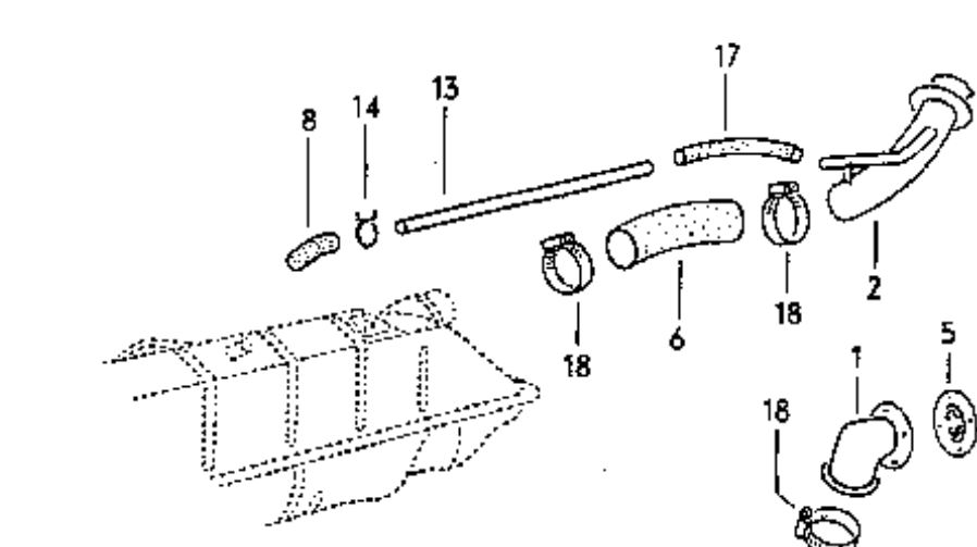

- Beiträge: 7797
Re: [Workshop] Tankstutzen Schlauchwechsel
Hallo Manuel,
Das eingefügte Bild ist leider von einem T2 a/b und somit m.E. nach unpassend für Dein Modell.
Bei Dir ist die Tankentlüftung wie im unteren Bild dargestellt.
https://www.volkswagen-classic-parts.de ... .html#/110
14 geht auf das kleine Röhrchen hinten am Einfüllstutzen, so Du dann kein Ami-Modell hast.
Bei den Ami-Modellen erfolgt der Anschluss auf ein Aktivkohlefilter.
… ersatzweise auf das Luftfilter mit entsprechendem Reduzierstück.
(Eine Abbildung von Deinem Luftfilter mit den gegebenen Anschlüssen wäre ev. hilfreich.)
… und 23 und 10 gemäß Katalogangaben.
Sry, no, Deine Vermutung passt leider nicht.
Ja, das wäre dann Teil 6 für den Schlauch Kraftstoffeinfüllstutzen.

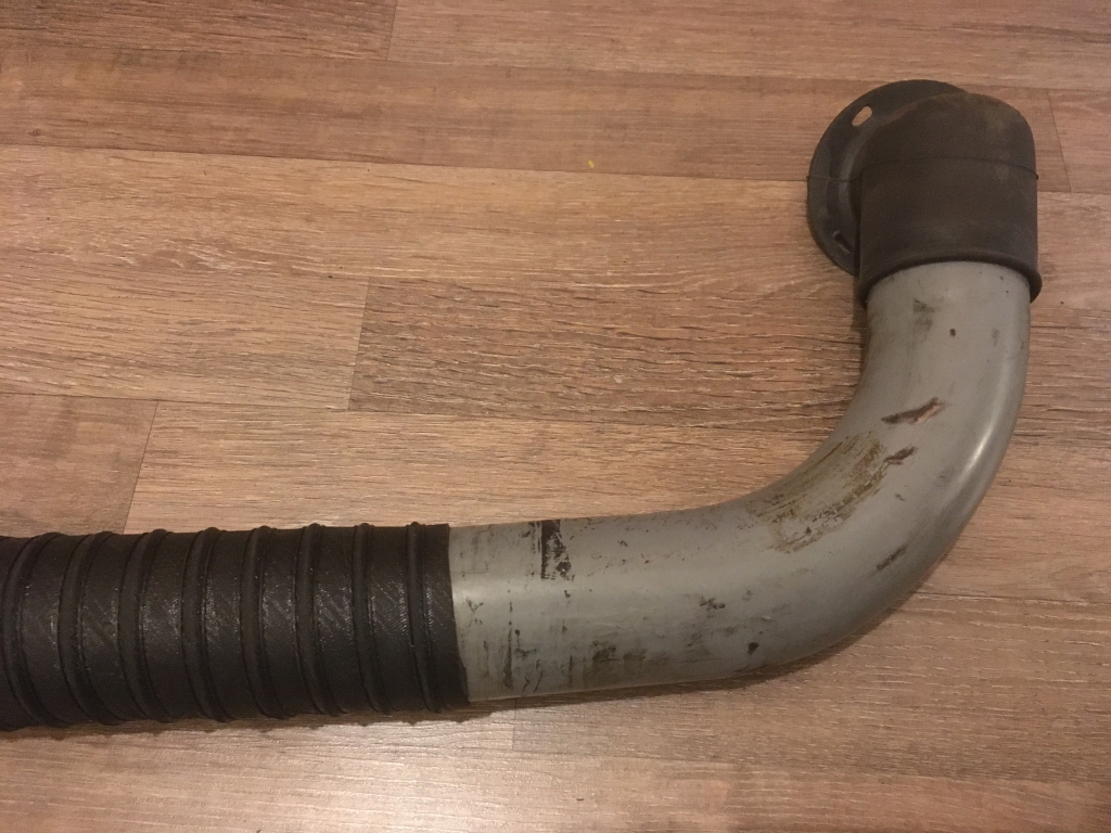

hier noch eine Alternative zur oben beschriebenen Lösung mit mehreren Sprinterschläuchen und einem Rohr dazwischen.
Bei meinem Bus wurde irgendwann in den USA mal der Einfüllstutzen gekürzt, und dann eine unschöne und angegammelte Schlauch-Rohr-Schlauch Verbindung eingebaut. Damit passt der gebogene längere Originalschlauch für dem Einfüllstutzen nicht mehr und auf so ein Flickwerk wie bisher möchte ich auch verzichten. Nach langer Suche habe ich nun endlich einen Tank Füllschlauch mit dem richtigen Durchmesser von 57mm (bzw. 2,25 Zoll) gefunden (ähnlich wie die von hast4030) . Dieser ist 1m lang, recht flexibel. kann individuell gekürzt werden und ist mit ca.40 Euro auch nicht teuerer als mein kurzer Originalschlauch (sucht mal nach TwinFox, dort gibt es den).
Ich hab den inzwischen da und der passt super auf den Tank und den Einfüllstutzen. Noch zwei Schellen und ich habe wieder eine saubere Lösung.
Grüße Thomas
Grüße Thomas

Hi Thomas,Thomas_T2b_79 hat geschrieben: ↑10.09.2020 13:30 Hallo,
Grüße Thomas
super, vielen Dank für den Tipp! Habe mich für deine Lösung entschieden und direkt bestellt.
Vielen Dank auch allen anderen für die Tipps!
