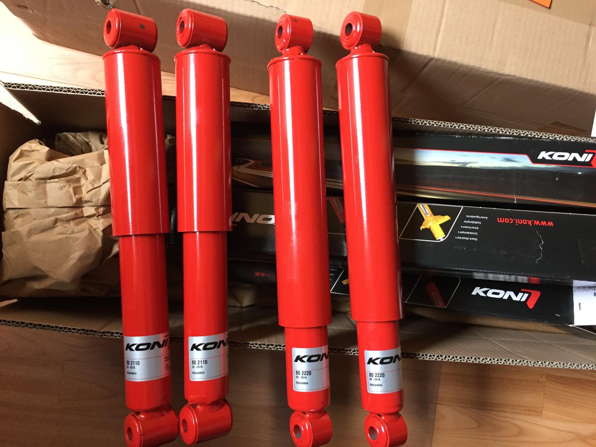

Der Vollständigkeit halber: Meine Roten Konis sind gerade angekommen! :yau:
Sehen gut aus. Und wohl auch keine Fälschung. Artikelnummern stimmen. Welch Freude!
Bin absolut zufrieden mit https://www.tuningteiletotal.de. Montag bestellt, heute da. Zu einem Preis, den ich sonst nirgends gefunden hab.
