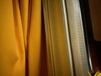

Hiernach ein paar Fotos von innen. Bei den Seiten gibt es nur ein Reißverschluss, dafür kann vorne auch das Fliegengitter mit Reißverschluss geöffnet werden.GTJA790 hat geschrieben:Hallo zusammen, also kurze ZusammenfassungIch habe beides von NLAVW. Sonnensegel und Faltenbalg. Geruch, kann ich nicht bestätigen. Beides habe ich sogar zu unterschiedlichen Zeiten gekauft und auch die Farbe, Stoff usw. waren identisch. Im Faltenbelag ist auf allen Seiten ein Reißverschluss und ein Fliegengitter.

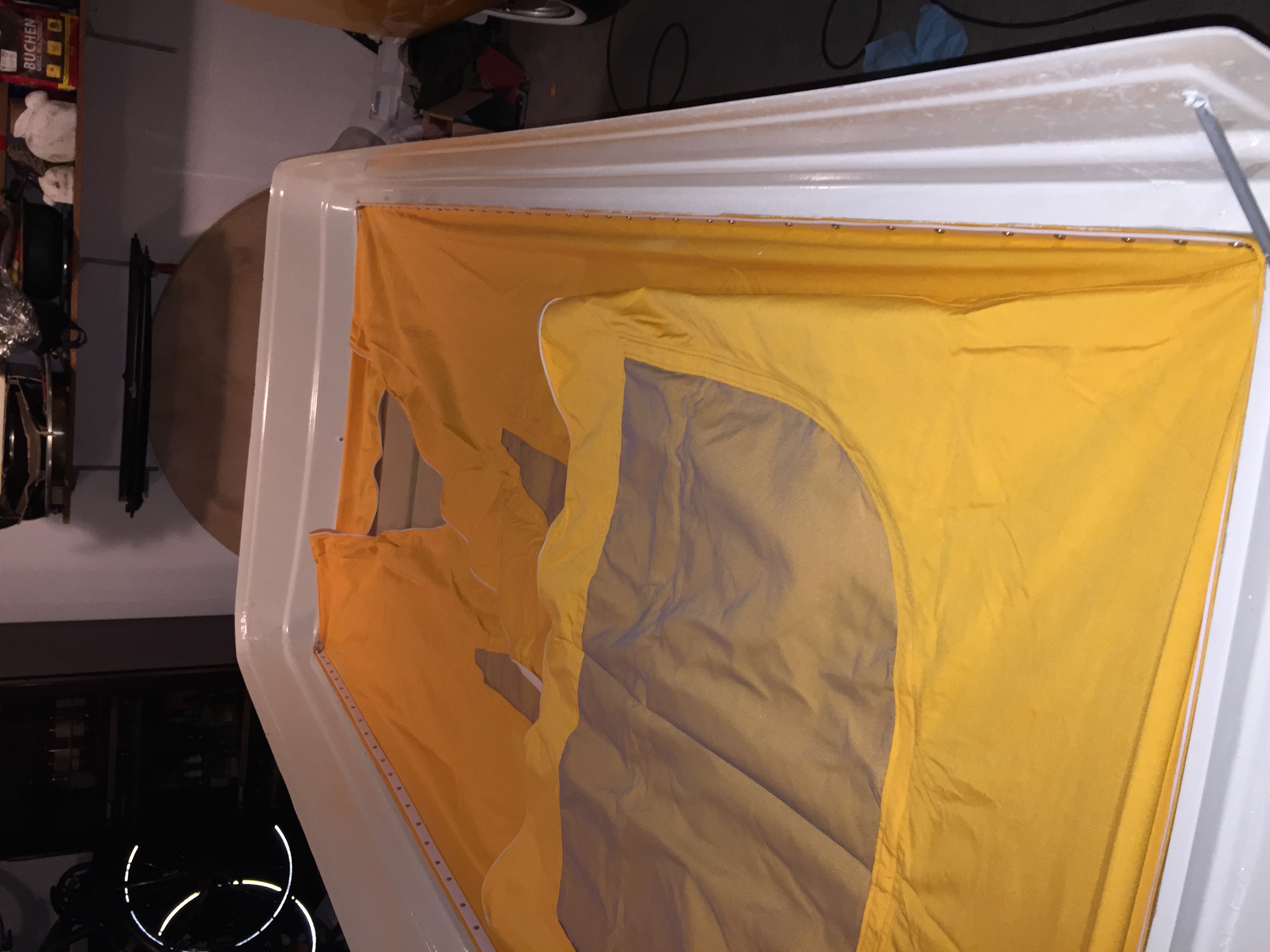

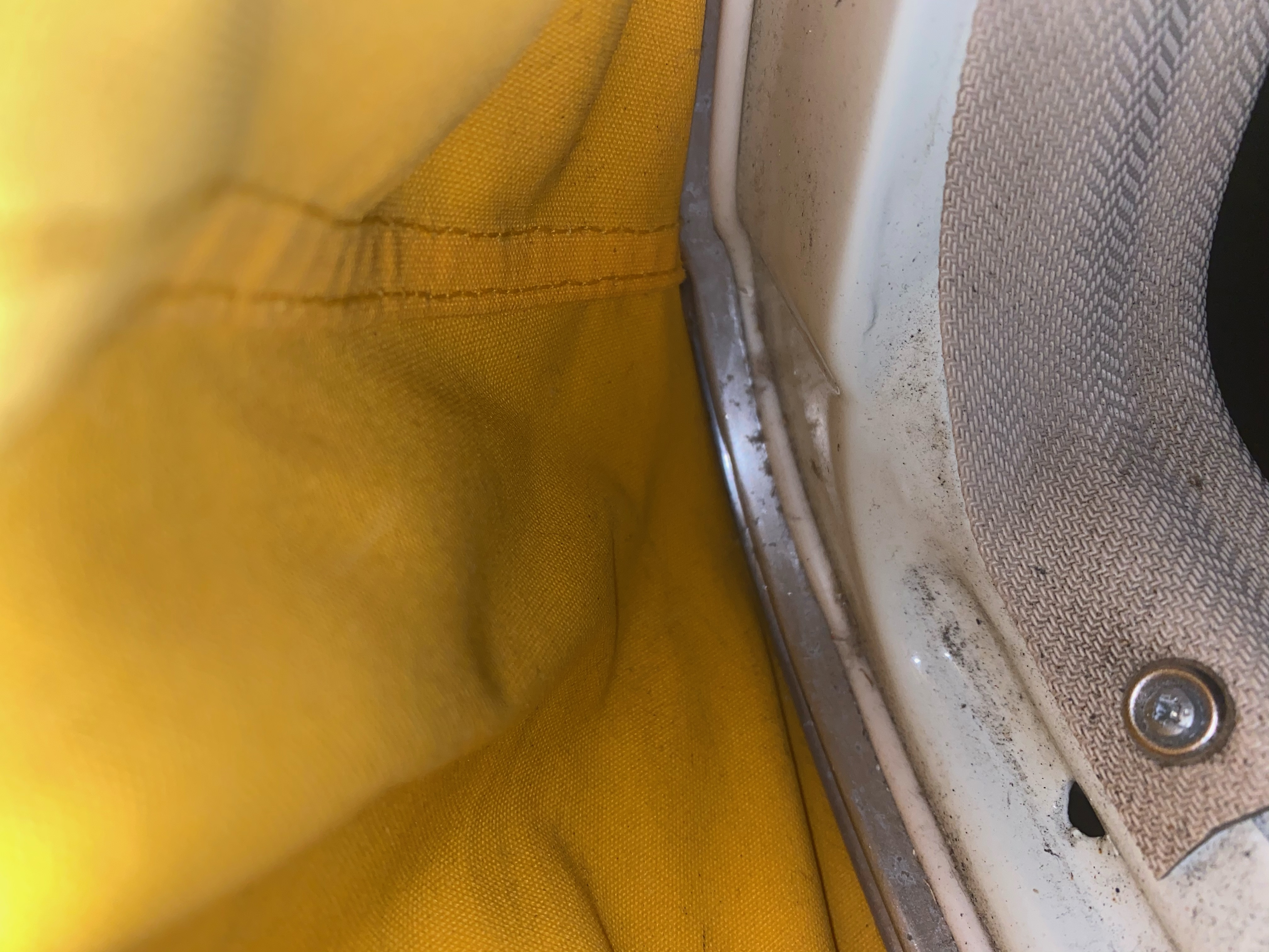

Eggi
- Beiträge: 276
- Registriert: 29.03.2017 09:07
Re: Welches Dachzelt-Faltenbalg?
Nabend,
Eigentlich der falsche Thread aber zumindest die richtige Richtung!
Habe gerade mein Aufstelldach zerlegt und morgen geht es zum Lackierer, neuen Zeltstoff habe ich schon hier.
Jetzt meine Frage, wenn man den Stoff bei demontierten Dach fest tackert (was ja viel einfacher und bequemer ist) hat man doch später keine Möglichkeit mehr zu spannen oder Falten zu beseitigen oder?
An der Seite der aluleiste unten ist ja der Keder dran und damit keine „verstellmöglichkeit“ mehr? Oder hab ich einen denk Fehler?
Danke und Grüße
Markus
Danke und Grüße
Markus
T2B-78
- Beiträge: 419
- Registriert: 28.10.2012 17:51
Hi Markus,
man muss schon ordentlich arbeiten (den Stoff im GFK-Dach in die Ecken ziehen und gleichmäßig um das Plastikband legen) und sich darauf verlassen, dass der Stoff mit den richtigen Maßen hergestellt wurde. Unten kann man in der Tat wenig korrigieren. Von oben nach unten ist es auch in den Westfalia Unterlagen beschrieben. Wahrscheinlich funktioniert es auch umgekehrt, nur dass man dann nicht die Klammern oben im Dach durch den umgeschlagenen Stoff verdecken kann, sondern die Klammern werden sichtbar, da man den Stoff nicht umschlagen kann (er wäre beim Tackern im Weg).
Jens

Eggi
- Beiträge: 276
Ach du hast ja recht, dachte man könnte den Stoff erst unten fest machen, das Dach dann nen cm absenken und oben final fest tackern, aber das geht ja garnicht da es umgeschlagen wird, ok dann ist es in der Tat egal!
Vielen Dank fürs aufwecken
slashman78
- Beiträge: 416
Verstehe ich jetzt nicht. Ich habe es genau so gemacht: unten alles festgeschraubt, das Dach dann 1cm abgesenkt und das Zelt mit dem Troleenstreifen am Dach festgetackert.
Was soll da nicht gehen? Oder habe ich es falsch verstanden?

GTJA790
- Beiträge: 251
- Registriert: 22.09.2014 21:21
- IG T2 Mitgliedsnummer: 788
Bei meinem Faltenbelag hatte ich unten auch einen weißen Keder. Damit war ein spannen nicht nötig bzw. nicht möglich.
Vielleicht hat meiner aber auch nur durch Zufall so exakt gepasst. Oben habe ich Polsternägel verwendet.
