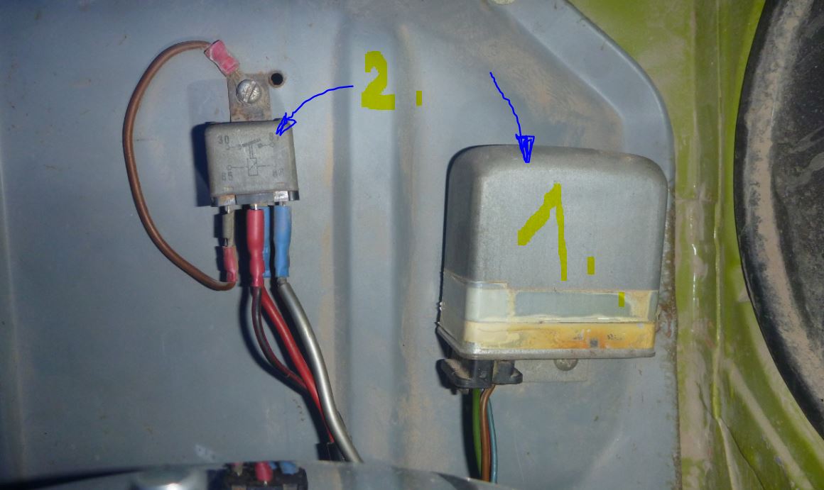

Dann habe ich noch eine Frage.
Nummer 1 ist der Spannungsregler.
Wer oder was könnte Nummer 2 sein?
Die Anschlüsse von Nummer 2 von links nach Rechts.
1 braun Masse
2 schwarz rot .. verschwindet im Kabelstrang Richtung Sicherungskasten
3 rot geht zum Starter
4 silbrig get zum plus Pol der Starterbatterie
Habe mittlerweile den Sinn des Starter-Relais ergründet.
Schwarz-Rot kommt vom Anlasser.
Wenn ich anlassere habe ich Saft auf Schwarz-Rot und weil Braun Masse hat schliesst das Relais und ich habe Strom von Silbrig nach Rot.
Der Anlasser hat schon eine ultra Fette Leitung zum Plus Pol und wenn der jetzt Strom auf Rot bekommt startet er. Das macht Sinn.

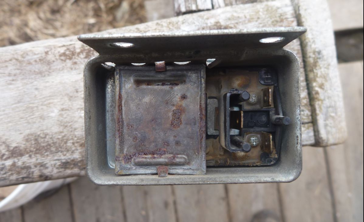

Den mechanischen Laderegler kannst du übrigens recht gut zerlegen. Das Gehäuse ist nur durch das Klebeband befestigt und wird einfach nach oben abgezogen. Im Gehäuse findest du zwei Kontaktfahnen mit Kontakten, die man auch ruhig mal mit etwas feinem Schleifleinen abziehen kann. Häufig sind aber auch einfach die Regler defekt. Es gibt bessere elektronische Regler, die die Erregerspule des Rotors auch wirklich lastabhängig Regeln, statt sie einfach nur ein- und auszuschalten, wie es der mechanische Regler tut.

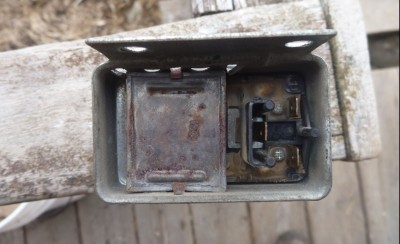

Achtung, die neuen elektronischen Regler können keine Verbindung von D- zur Masse (Gehäuse) haben!!! Dann funktioniert das nicht sofort Plug and Play.

Das ist der originale Regler

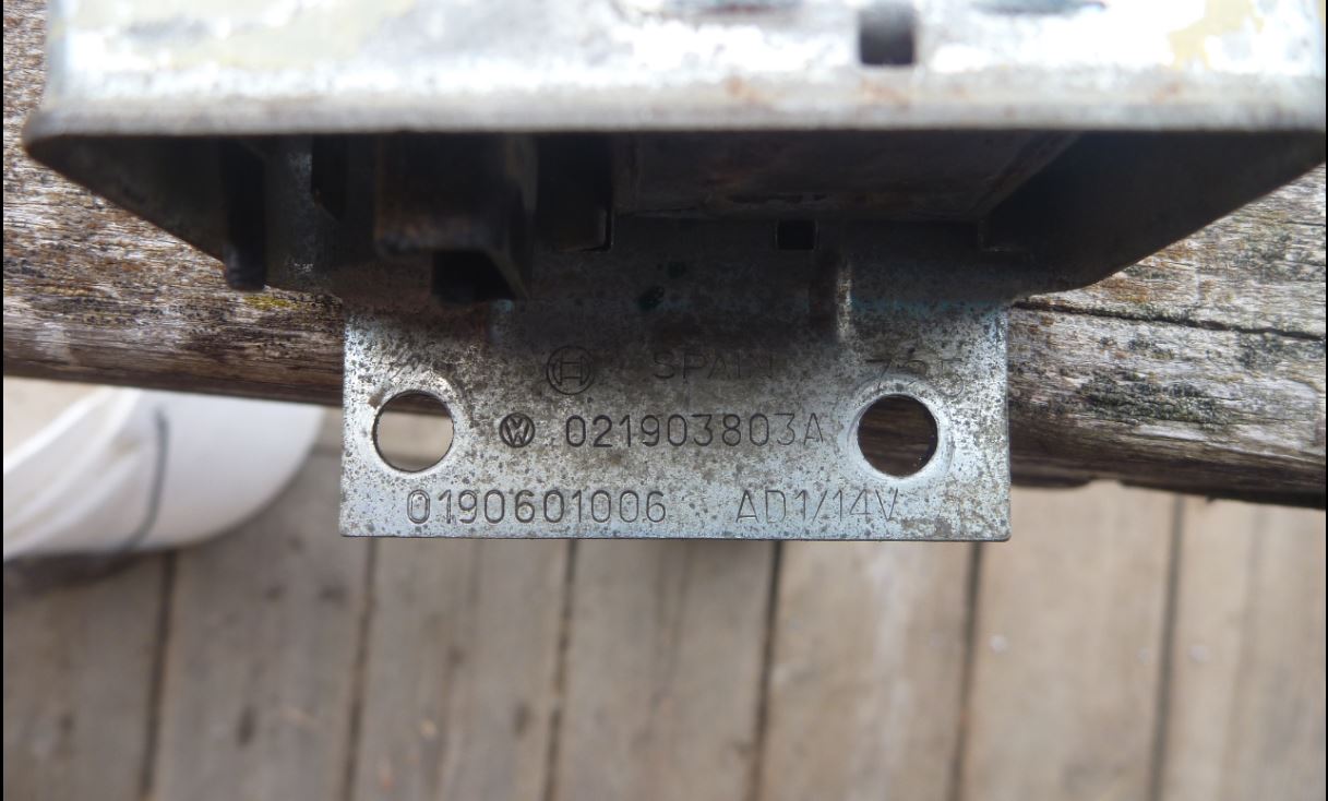

Ich habe dieses Teil von Hella
http://cat.hella.com/web/public/hella/e ... 0047&csc=1
Gemäss den Angaben müsste der ja als Ersatz gehen, die korrekte VW Teilenummer ist aufgelistet.
Aber Jan hat ja geschrieben dass es nicht einfach so austauschbar ist weil das neue Ding aus Plastik ist und somit keine Masse übers Gehäuse machen kann.
Kann ich da einfach ein zusätzliches Kabel von D- auf einen Massepunkt legen und es läuft?

Ich hatte einen, der sah so aus:
https://www.teiledirekt.de/images/produ ... 2/J206.jpg
Ja, eine Masseleitung von D- auf ein Massepunkt war die Lösung.
Wenn deine Lima allerdings diese Verbindung schon hat, dann brauchst die am Regler nicht machen und es fällt dir nicht auf. Wichtig ist, dass deine Kontrolllampe vor dem Starten leuchtet! Dann ist alles OK. Kannst das auch mit einem einfachen Durchgangsprüfer oder Messgerät prüfen.
