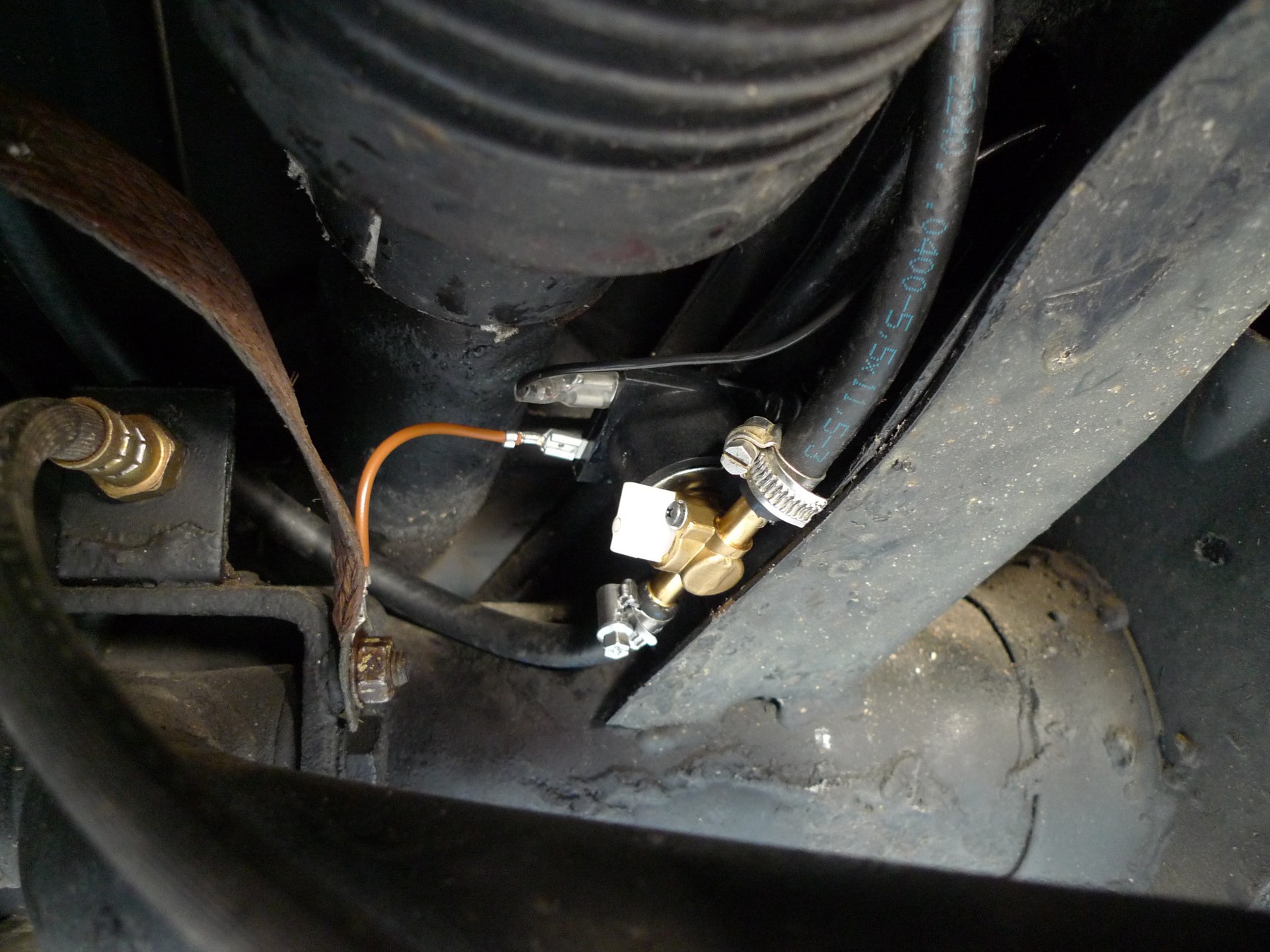

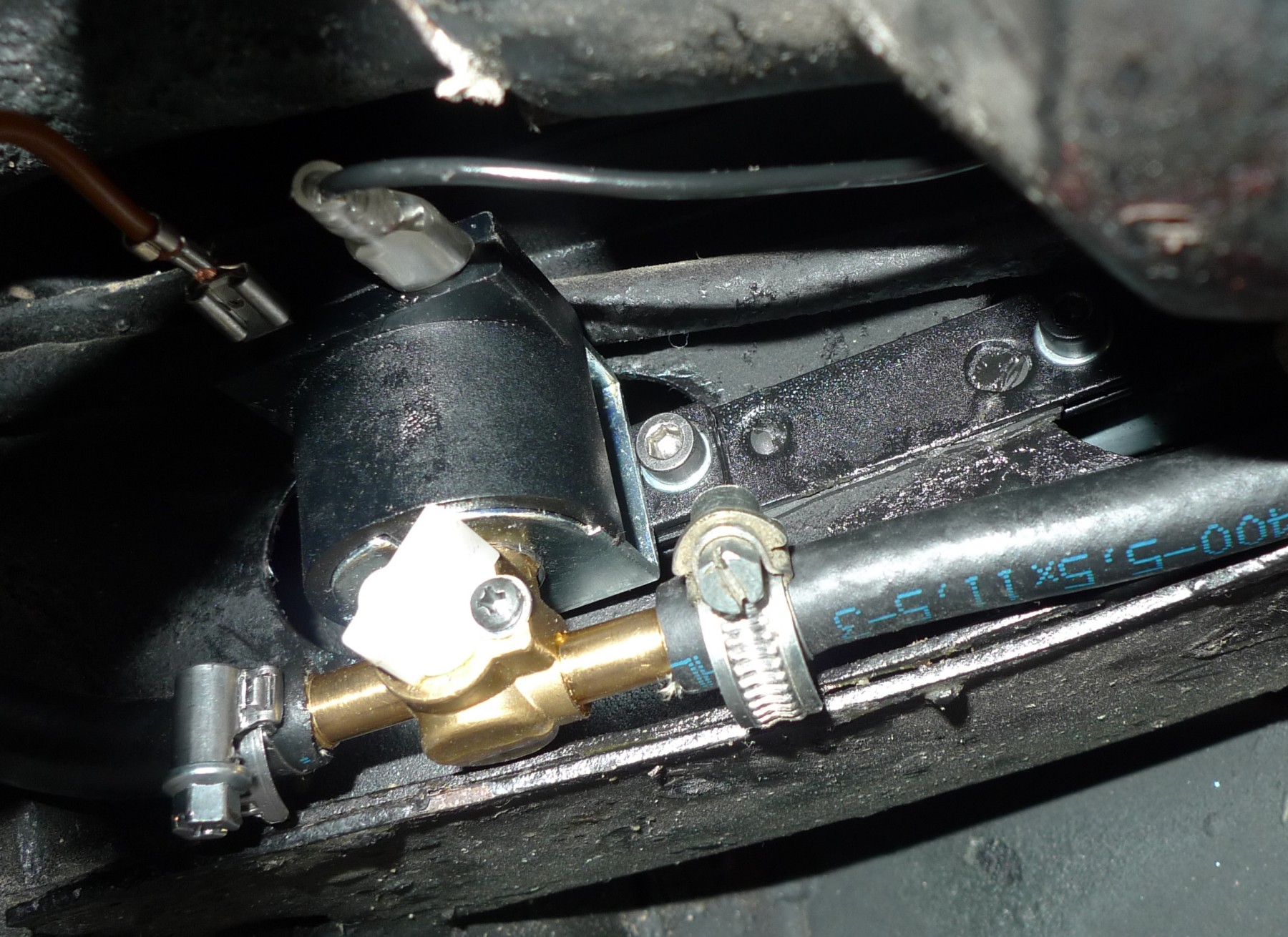

bullijochen hat geschrieben: 22.07.2022 23:45 Ich leg mich die Tage mal drunter um zu schauen wo ich das hin schrauben kann.
Hallo Jochen,
Ich habe auch gerade das Tomasetto-Absperrventil verbaut. Auf Clas´ Foto weiter oben sieht man ganz rechts, neben dem Warmluftrohr, die zwei Durchbrüche im Längsträger, vorne oval und hinten fast rund. Das Ventil sitzt vor dem ovalen Durchbruch, gehalten von zwei Blechstreifen, die am Steg zwischen den Öffnungen festgeklemmt sind. So geht es ohne Löcher zu bohren. :thumb:
Habe auf den Fotos erst gesehen, ich habe da wohl noch die Asbest-Dichtung am Warmluft-Schalldämpfer drin. :shock: :versteck: War mir dessen gar nicht bewusst.
Bei der Resto wusste ich noch nicht, aus was die sind, hatte sie aber mal mit Klarlack imprägniert, ausfasern tun sie also nicht. Trotzdem fliegen sie natürlich schnellstmöglich raus.
Die Schlauchklemmen werde ich noch durch rundziehende ersetzen.
Steffen

Der Pluspol ist an Klemme 15 an der Zündspule bzw. am Motorkabelbaum angeklemmt. Da sind durchaus noch Verbesserungen denkbar:
- Schalten über ein Relais, das bei Motorstillstand abschaltet, so bald keine Zündimpulse mehr erzeugt werden.
- Haltestromabsenkung: Das Ventil zieht gut 1 Ampere und wird sehr warm. Ohne Benzinfluss wird es so heiß, dass man es nicht mehr anfassen kann. Die Metallteile werden durch das Benzin gekühlt, aber die in Kunststoff vergossene Spule wohl kaum. So bald das Ventil geöffnet hat ist nur noch ein geringer Strom zum offenhalten notwendig. Ich hatte es ausprobiert, es reichten - so weit ich mich erinnere - weniger als 0,3A. Man könnte den Strom also problemlos auf knapp die Hälfte, die Leistungsaufnahme damit auf weniger als ein Viertel absenken.
- Über einen versteckten Schalter unter dem Armaturenbrett abschalten, als Wegfahrsperre.
- Wenn die Standheizung eingeschaltet wird sollte es auch öffnen.
Steffen
