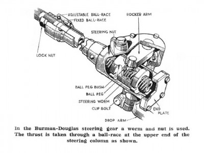

Anbei ein Beispiel aus der englischen Fachliteratur (kein VW-Lenkgetriebe). Des Weiteren will BBT demnächst einen Reparatursatz für die T2a Lenkgetriebe herausbringen. Ich werde noch einmal bei meinem BBT-Einzelhändler nachfragen, wie da der Stand der Dinge ist und vor allen Dingen wie weit man sein Portemonnaie aufzutun hat. Bei mir besteht nämlich auch gewisses Eigeninteresse. Der kluge Mann sorgt vor bevor es nicht mehr zu bezahlen geht. Wir Leidensgenossen kennen ja inzwischen die Preisentwicklung, bei Austauschteilen ist mit einem halben k zu rechnen.

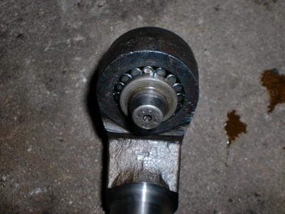

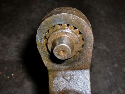

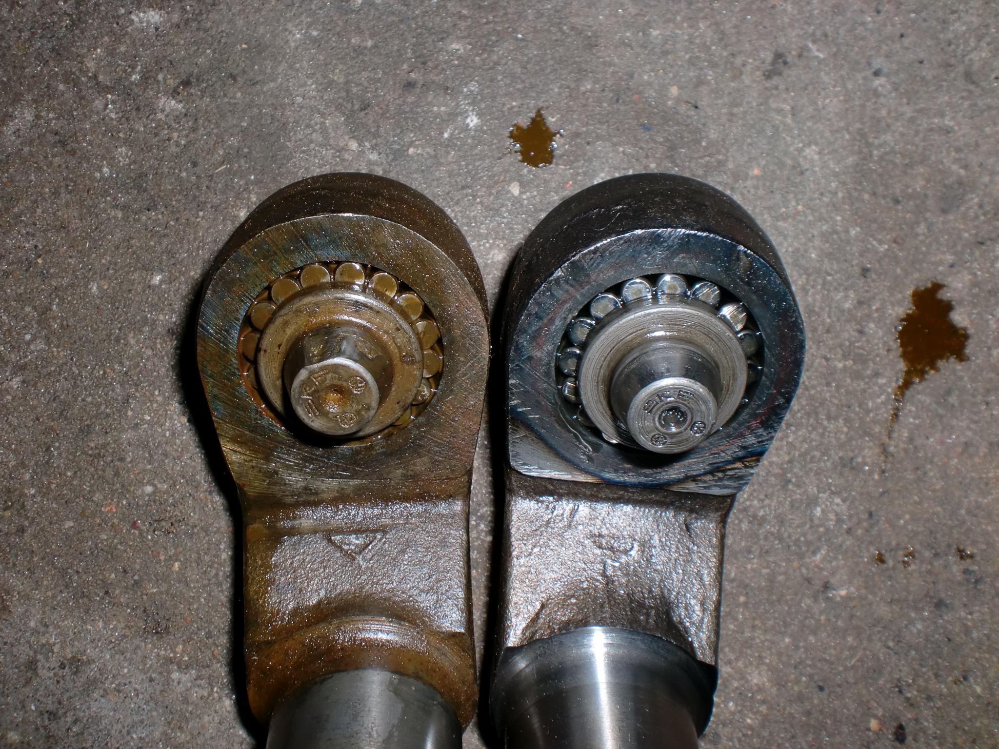

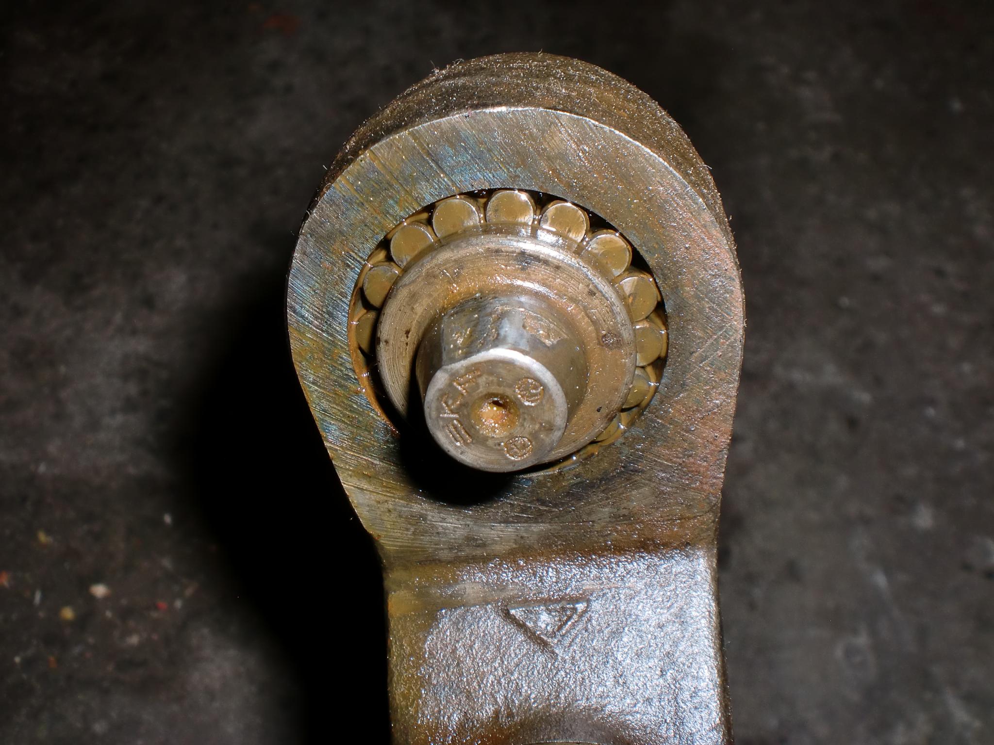

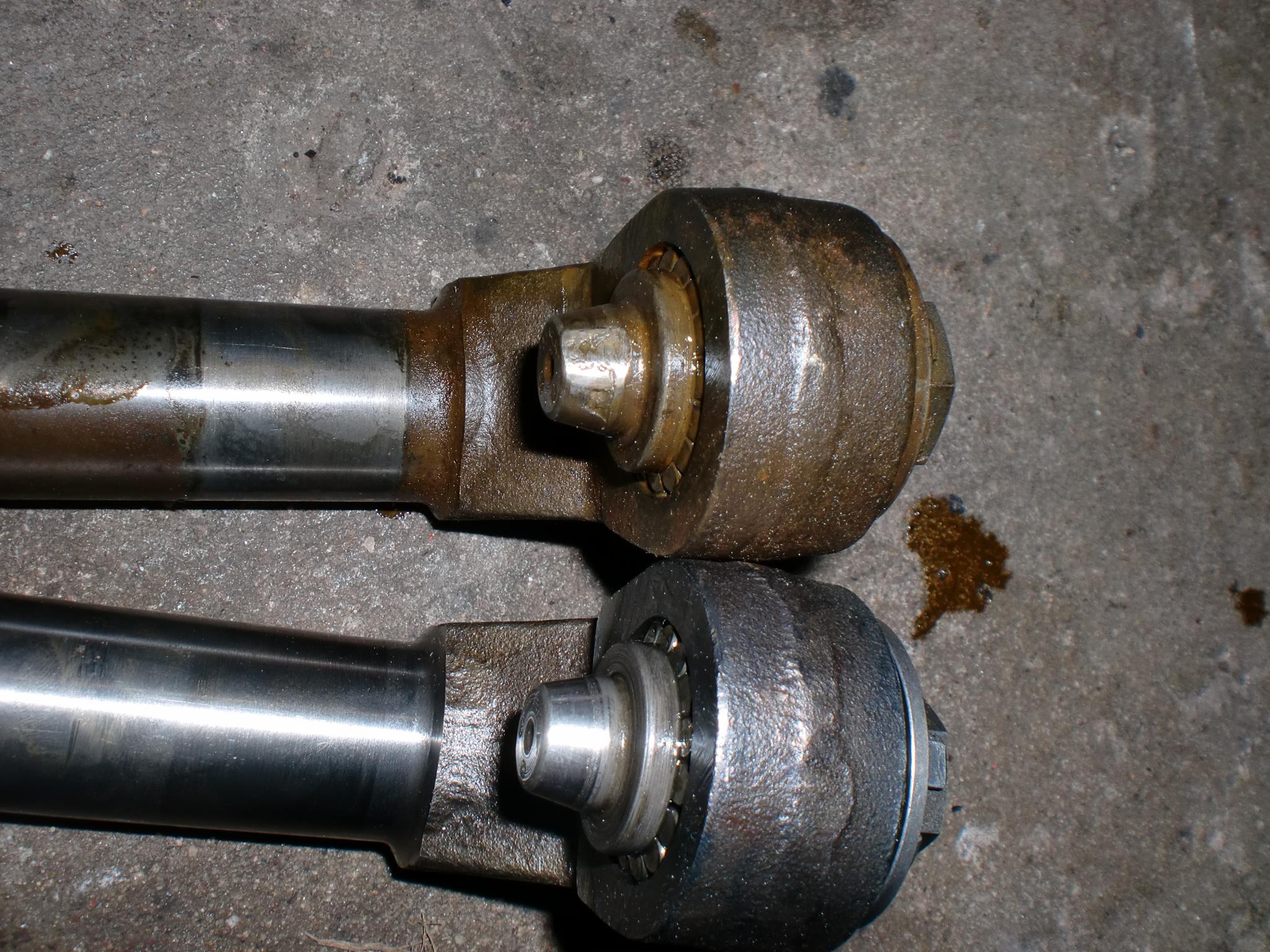

Habe hier mal einen verschlissenen neben einem fast neuem Lenkfinger fotografiert.
Habe aus 2 kaputten ein ganzes T2a Lenkgetriebe gebaut
Wenn von Euch jemand auch ein T2a Lenkgetriebe zerlegt und die Kugellagerkugeln der Schnecke entgegenfallen .....
es sind wirklich nur 14 Stck. an einer Seite.
Beim ersten LG war ich erschrocken
das so viel Platz zwischen den Kugeln war, beim zweiten war es aber genau so
Ich bin froh das ich das mal gemacht habe, jetzt verstehe ich auch wie das funzt- ist eigentlich simpel.
Mit der Einstellschraube (die mit der Kontermutter) drückt man den Lenkfinger tiefer in die Schnecke und verringert somit das Lenkspiel. Wenn man die zu weit rein dreht dann klemmt der Finger fest und nix geht mehr.
Dann lässt sich noch die Schnecke einstellen indem man unter dem viereckigen Deckel eine der 3 Blechdichtungen weglässt oder noch eine zufügt. Was mir noch aufgefallen ist um die Leichtgängigkeit zu verbessern : Fett unter die Gummi-Schutzkappe verteilen.
Der Lenkfinger ist das eigentliche Hauptübel !
Uli

gutes Foto. Wo hast du den Finger her?

Wie gesagt, habe aus 2 defekten LG ein gutes gebaut, der Finger war wohl irgendwann neu gekommen.T2Arizona hat geschrieben:Hallo,
Glück gehabt
Uli
