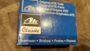

Re: [Workshop] ATE Bremssattel überholen Workshop gefällig?
Hallo Thomas Hallo Norbert
Ich habe vor 2 Wochen bei Wagenteile bestellt .
https://www.wagenteile.de/shop_de/69847 ... 98471.html
,, und habe ATE Classic 13.0441-5416.2 bekommen.
Gruß Mike

Hi Mike,
dann hoffe ich mal auf Originalteile. Ich habe auch gerade mal eine Bestellung abgesetzt.
Schon komisch, was plötzlich alles nicht mehr lieferbar ist.
Bei den Teilen hätte ich ehrlich gesagt nicht gedacht, das die abgekündigt werden.
Hoffentlich nur eine temporäre Geschichte.
