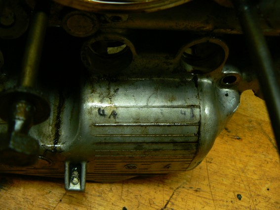

Dem Stefan sind da dann so merkwürdige Vertiefungen oben auf den Nocken aufgefallen. Leider hatte ich keine Kamera dabei, aber ich hatte noch ein Bild vom ganzen Block und habe einen Ausschnitt vergrößert.
An den äußeren Nocken ist diese Vertiefung nur schwach zu sehen, an den inneren Nocken ist sie ca. 8mm breit und auch etwas tiefer.
Ist das Verschleiß und wenn, wodurch entsteht er?

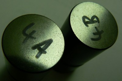

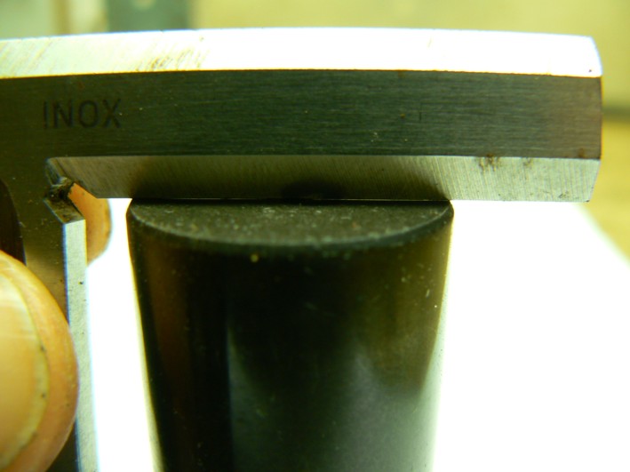

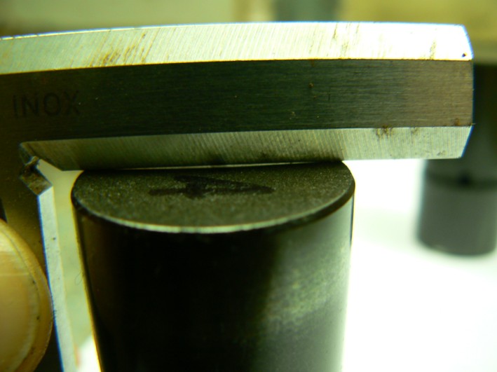

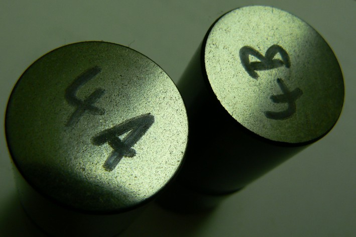

Ich habe vom 4. Zylinder die Stößel genommen.
Die Untersuchung mit dem H-Winkel lässt da auch nichts gutes vermuten: 4A
Und hier 4B
Ich nehme an, dass 4A damit der Einlass ist.
Diese konkave Form ist vermutlich Verschleiß und für die Ausarbeitung in der Nockenwelle verantwortlich, stimmts :confused:

Inox hat geschrieben: Ich nehme an, dass 4A damit der Einlass ist.
Nehme ich auch an, aber du solltest es wissen. Bei den Stößelstangen kannst du die "Reise nach Jerusalem" spielen, aber einen Stößel solltest du unbedingt immer mit dem Nocken paaren, auf den er eingelaufen ist.
Ich hätte vermutet, daß sich die Nockenwelle wegen des verschlissenen mittleren Lagers in der Erhebungsphase seitlich wegbiegt und die Nockenlauffläche dabei über die Stößelfläche hinaus gerät, sodaß sie nur noch auf der Stößelkante aufliegt. Deine Fotos bestätigen das nicht unbedingt, aber man erkennt im Unschärfebereich vor der Fokussierebene des zweiten Fotos eine Lichtkante im Bildvordergrund. Guck mal, ob du dort Laufspuren der Nockenwelle entdeckst. Das würde jedenfalls perfekt zu den Verschleißspuren an der Nocke passen.
