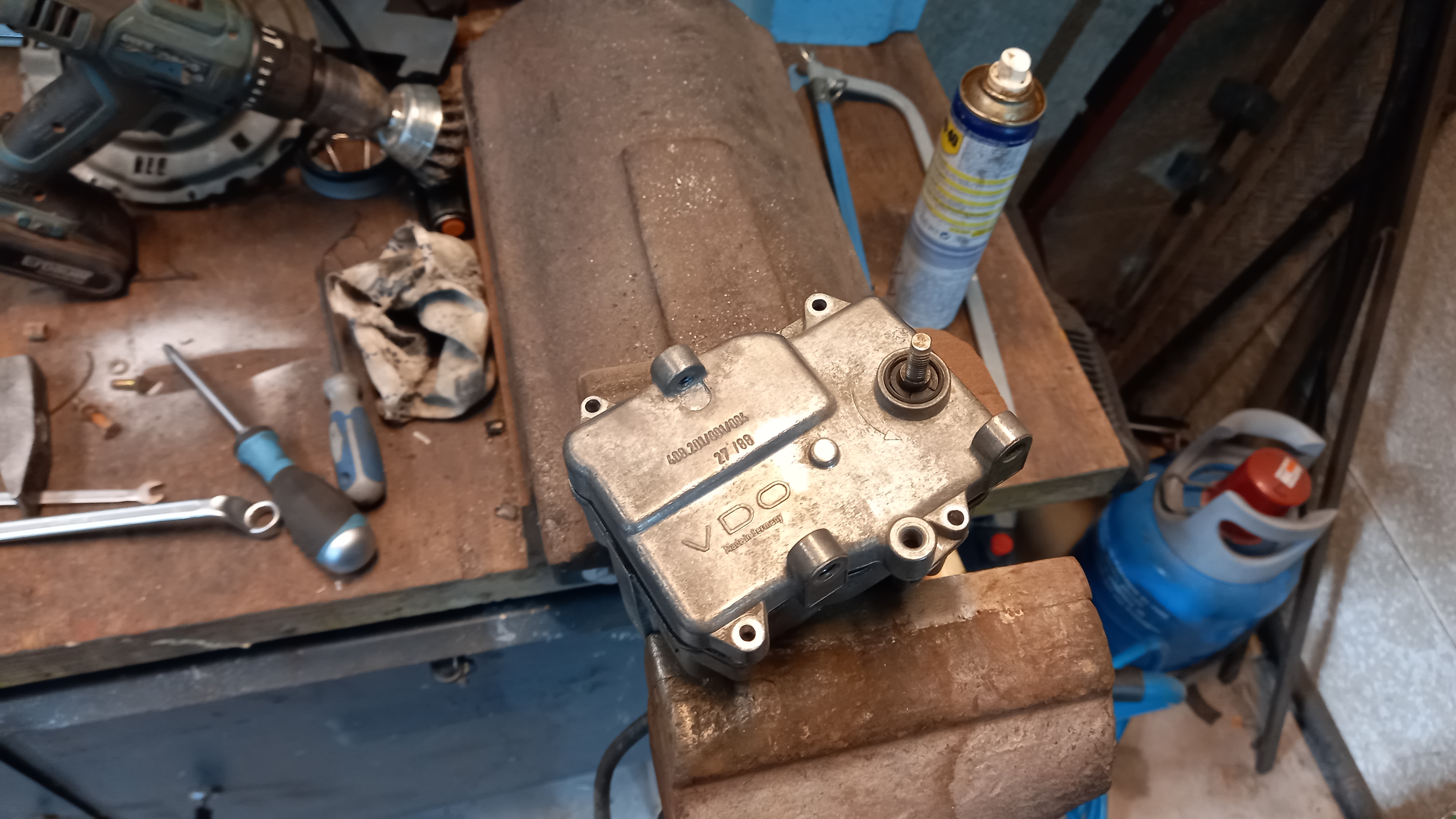

Der Zufall wollte es, dass in den Kleinanzeigen ein VDO Tempostat angeboten wurde, bis auf Tachogeber und Bedienhebel komplett zu einem fairen Kurs.
Geschossen, und am Wochenende mit dem Vorbereitungen für den Einbau begonnen:
-Zink-Gehäuse der motorischen Steuerung gereinigt, innen neu gefettet, Halteblech entrostet, alles eingebaut und den Gaszug verbunden.
- Kupplungsschalter am Pedal montiert. Da bin ich noch nicht ganz sicher ob der Schalter der Witterung stand hält, werden wir sehen.
- das Geschwindigkeitssignal gibt mein Getriebe von Haus aus schon her, das kann ich direkt abgreifen.

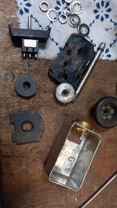

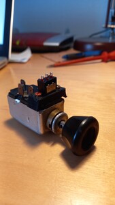

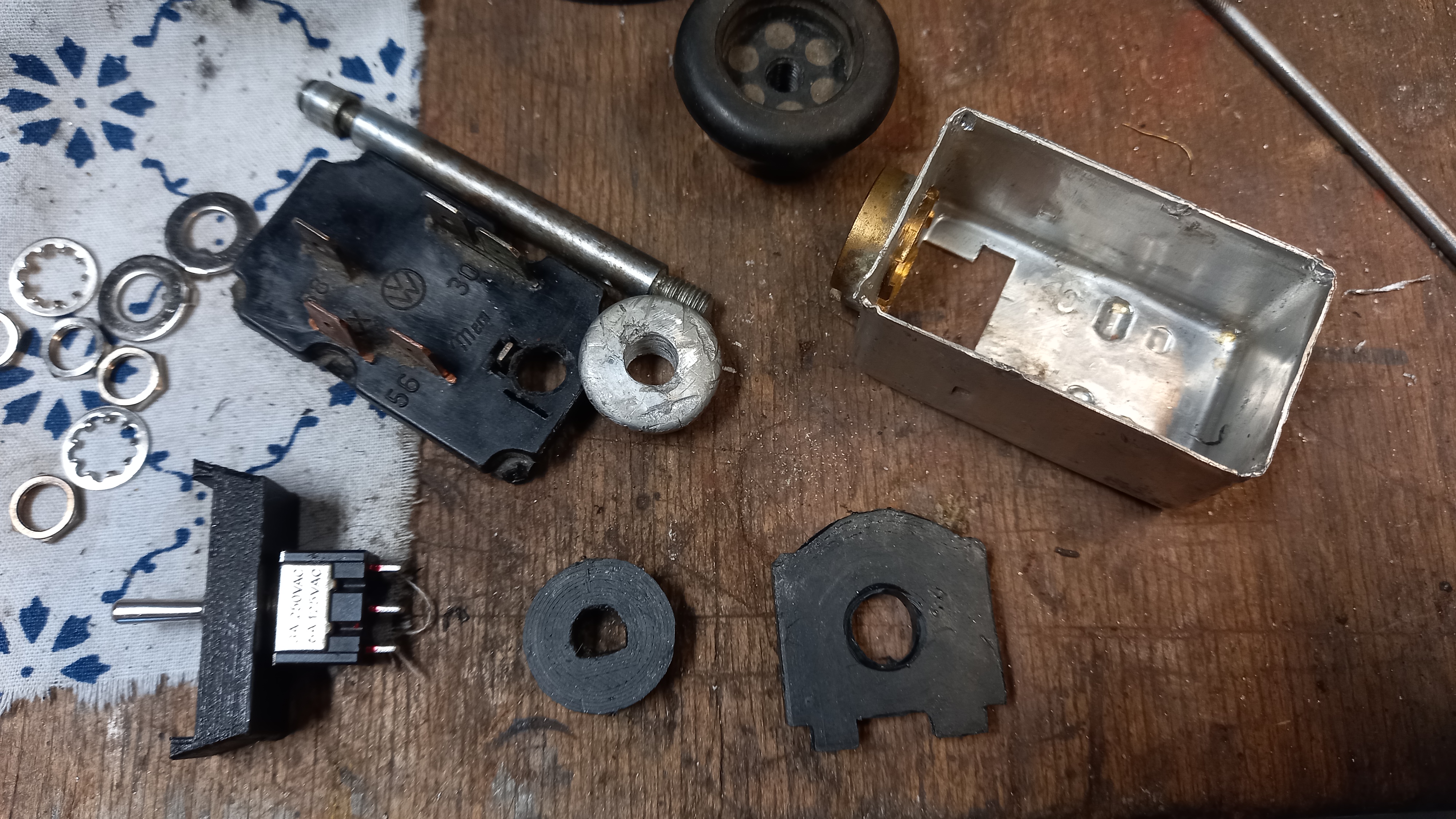

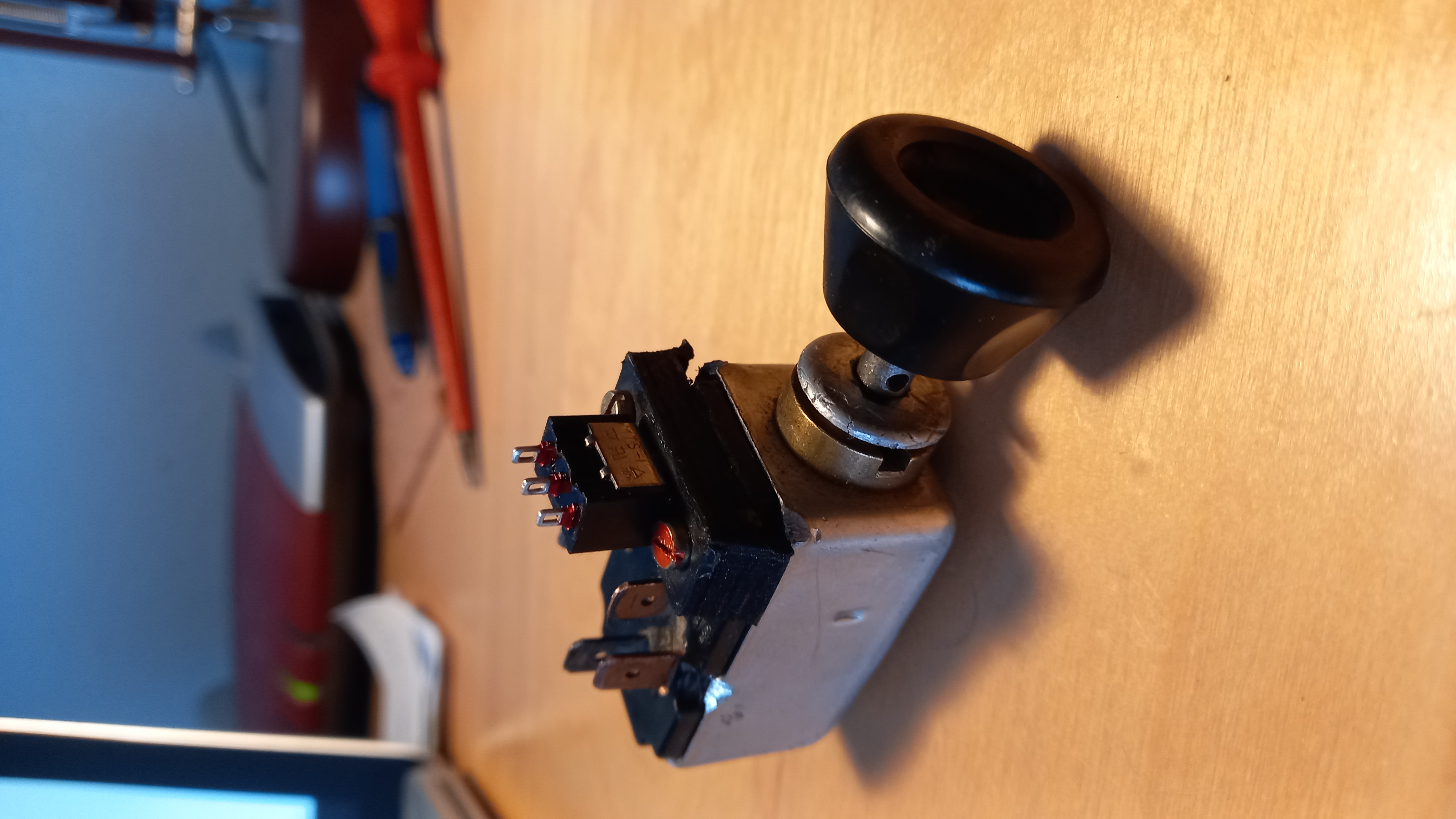

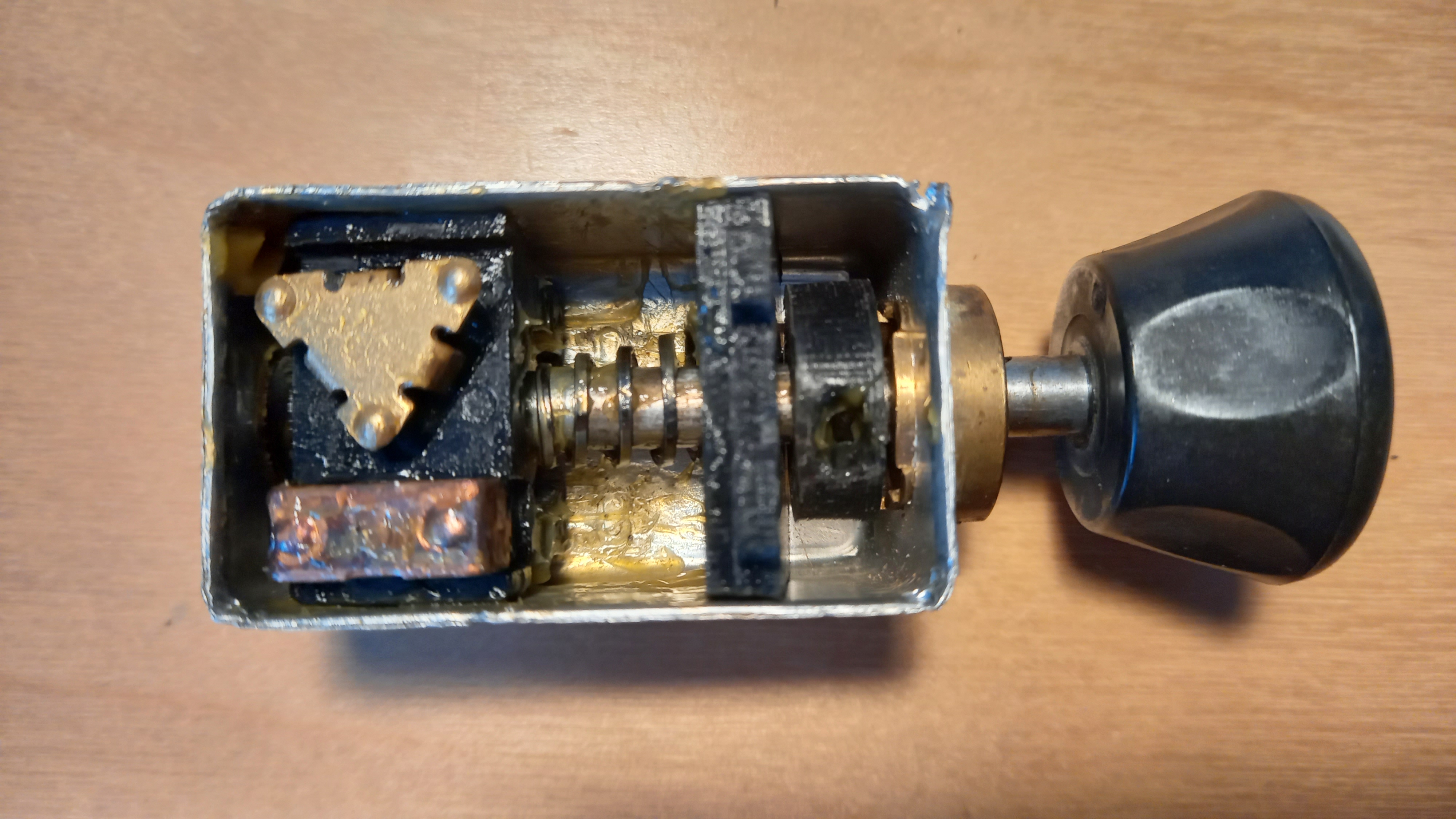

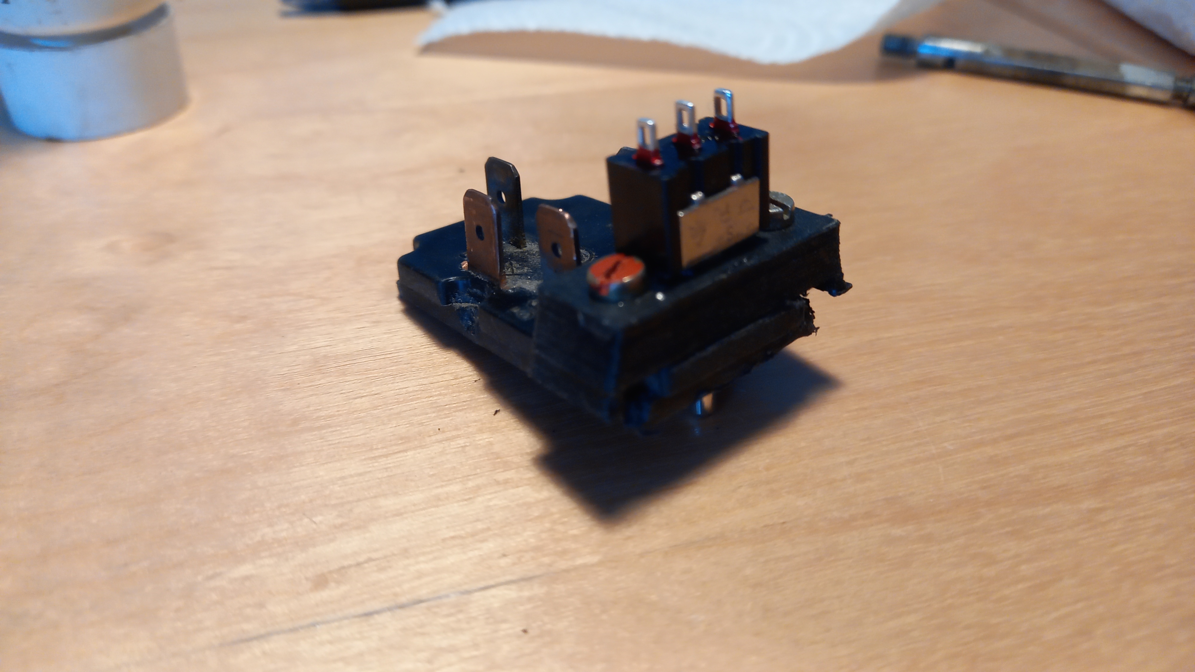

Jetzt kam die Bastelei: ich wollte einen unauffälligen Bedienschalter, und hier im Forum hatte jemand mal die Idee einen Lichtschalter dafür umzubauen. Flugs diese Idee geklaut und noch ein bisschen verfeinert:
Das Poti aus dem Schalter flog raus. Die "Trennwand" habe ich dann einfach neu gedruckt, und davor sitzt nun ein runder, auf der Welle verschiebbarer Block mit axialer Bohrung der einen Doppel-Kipptaster betätigt (für schneller/langsamer Signal). Der Taster hat genug Kraft um den Schalter immer wieder in Mittelstellung zu drücken und sitzt in einem ebenfalls gedruckten Aufsatz huckepack auf dem Schalter.
In der ersten Stufe schaltet man den Tempomat ein, wenn man auf die zweite Stufe zieht hat man das "Set" Signal. Hier sollte der Schalter natürlich nicht einrasten. Dafür habe ich die Beulen im Gehäuse die für das Einrasten sorgen ausgetrieben, das muss wirklich sorgsam passieren da der Schalter beim kleinsten Huppel trotzdem einrastet. Also noch ein bisschen glatt geschliffen und poliert, als Rückstellfeder habe ich die Feder eines Schnellverschlusses einer Fahrradachse genommen. Vorteil ist, dass diese kegelförmig ist und sich daher extrem weit zusammendrücken lässt.
Alles noch schön gereinigt, frisch gefettet, et voila: funzt😉
