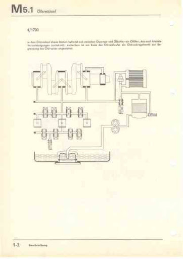

Nachtrag zu diesem Thema.
Laut meinen Erkenntnissen hier aus dem Forum fahren Einige hier mit dem Temoperaturfühler am Öldruckregelkolben.
In Kombination mit einem Zusatzölkühler mit Ventil am Ölfilter wird dort nachdem Öffnen des Zusatzölkreises eine etwa niedrigere Temperatur angezeigt.
Warum genau ist mir nicht klar.
Vielleicht weiss es ja jemand, der sich mit dem Ölfluss besser auskennt.
Und nochmal zur "zu niedrigen Öltemperatur":
Die Temperatur da unten im Block entspricht doch sowie nicht der höchsten Öltemperatur im Motor, also ist die Argumentation noch weniger nachvollziehbar!
LG Andi

- Beiträge: 5202
Re: Reisegeschwindigkeit mit 2.0l
Hi Andi,
die Messung am Regelkolben entspricht bei einer Sandwichplatte am Ölfilter nicht der Öltemperatur im Ölsumpf.
Da kommt dann ja schon das Öl nach dem Zusatzölkühler an. Blöderweise geht das Öl dann aber noch mal durch den Serienölkühler und wird noch weiter runter gekühlt.
Sprich du könntest mal über eine andere Position deines Fühlers nachdenken.

ich habe mir gestern noch ein paar Gedanken gemacht zu Deinen Ausführungen bzgl. der angezeigten Öltemperatur am Öldruckregelventildeckel.
Hier im Forum gibt es ja offensichtlich viele Meinungen zum Thema "richtige Öltemperatur".
Das hängt natürlich auch damit zusammen wo man misst und womit.
Die Sensoren und auch die Anzeigen dürften eine nicht zu vernachlässigende Streuung aufweisen.
Ich habe gestern (für mich) festgestellt, daß die Profi-Motorenbauer markenübgreifend 80Grad C als "optimale Öltemperatur bezeichnen, und den Bereich 80-100 Grad als optimalen Arbeitsbereich.
Der oberer Bereich mag bauartbedingt beim Typ 4 höher liegen, deshalb setzt man ein hitzebeständiges Öl ein.
>>>Eine Anreicherung des Öls mit Benzin und Wasser ist bei 80 Grad Betriebstemperatur auszuschliessen! <<<
Aber was will ich denn eigentlich von meiner Öltemperaturanzeige wissen?!
Eine absolute Temperatur eher nicht, wegen der o.g. Ungenauigkeit.
Eine Kontrolle des Temperturverlaufs in Abhängigkeit von Fahrweise, Gewicht, Landschaftsprofil, etc., schon eher.
Du schreibst, die Temperatur im Druckregelventil ist deutlich geringer als im Sumpf, weil das Öl auf dem Rückweg durch die Ölkühler und den Filter ist.
Das sollte ganz klar so sein.
Ich messe also die Temperatur des Öls direkt vor dem relevantesten Punkt im Kreislaufs, an den Zylindern.
Natürlich bekomme ich davon keinen Eindruck der Zylindertemperatur, aber eine sichere Info darüber, das "kaltes Öl ", oder im schlechtesten Fall "zu warmes Öl" dort ankommt wo es wichtig ist.
Ist das nicht sehr vorteilhaft, weil es mir die Kühlfunktion der Ölkühler zuverlässig dokumentiert?
Was sagt mir eine Öltemperatur im Ölsumpf, wenn sich diese danach sowieso noch maximal verändert, oder im schlechtesten Fall nicht ändert, weil die Kühler nicht vernünftig wirken.
Doch eigentlich nichts?!

andimall hat geschrieben: ↑18.06.2024 11:06 Du schreibst, die Temperatur im Druckregelventil ist deutlich geringer als im Sumpf, weil das Öl auf dem Rückweg durch die Ölkühler und den Filter ist.

Hi Andi,
deine beiden Aussagen widersprechen sich etwas.
Du hast im Moment keinerlei Aussage wie warm dein Öl im Ölsumpf ist.
Also auch keine Schwankungen der last abhängigen Motortemperaturen.
Dein Messpunkt zeigt dir eigentlich nur an, wenn dein Zusatzölkühler an die "Überforderungsgrenze" kommt.
Sprich wenn das Öl so Warm ist das der Externe Ölkühler das Öl nicht mehr auf die 80° runter kühlen kann.
Eigentlich machst du das nicht. Du misst nun am Ausgang des Zusatzölkühlers.
Und dann geht das Öl noch mal zwangsweise durch den originalen Ölkühler wo es noch mal runter gekühlt wird.
Wie viel das ist, kann man aber nicht sagen. Aber wenn wir jetzt einfach mal 20° Kühlung durch den Serienölkühler ansetzen, wird das Öl wieder deutlich zähflüssiger und es wird weniger Öl durch die Lager gepresst.
(Für die Schmierung sicherlich kein Problem)
Aber es wird dann potenziell viel mehr Öl direkt wieder durch den Öldruckregelkolben im Sumpf landen, was sonst als Kühlmittel zu den Köpfen und Lagern kommen könnte.
Sprich kaltes Öl kann an anderen Stellen zu theoretisch höheren Temperaturen führen.
Was die Ungenauigkeiten angeht:
Die VDO Anzeigen sind bei 100° in aller Regel sehr genau und deutlich besser als die Toleranz im Manual erwarten lassen würde.
Original hatten die Typ 4 Motoren eigentlich immer die Faustregel:
Tempo 100 = 100° Öltemperatur + Außentemperatur.
Sprich bei 100 und 35° Außentemperatur = 135° Öltemperatur.
Das hat früher wohl auch immer recht zuverlässig funktioniert.
So weit meine Meinung zu dem Setup, wo du mich so direkt gefragt hast.
Steve

@Thomas, wenn ich Dich richtig vestehe, stellst Du den Zusatzölkühler ja an sich in Frage.
Da geht es ja gar nicht mehr um die Temperaturanzeige an sich.
Ausser bei Deiner besonderen Anwendung, die die Einzige ist bei der das Öl nach Filter und Druckregelkolben massiv abgekühlt wird.
Ich hatte ja in Frage gestellt warum ich die Temperatur im Ölsumpf messen soll, von der ich weiss, daß sie > 80Grad sein muss (sonst ist der Zusatzkühler zu).
Und ansonsten kann mir die Sumpftempeatur doch völlig egal sein.
Wenn das gesamte System heisser oder kälter wird, zeigt sich das doch auch in der Schwankung der Öltemperatur am Druckregelkolben, weil die Kühlleistung der beiden Ölkühler ja ungefähr ähnlich bleibt.
Also. 100 Grad im Sumpf - 20 Grad im Zusatzölkühler, hätte ich 80 Grad am Druckregelkolben. Dann kühlt der Originalkühler noch was runter, hätten wir vielleicht 70 Grad vor den Zylindern.
Durch die Messung an einer anderen Stelle ändert sich nichts: Aber so weiss ich, daß mein Öl mit einer definierten Temperatur in den Originalkühler geht.
Das weiss ich bei einer Messung im Sumpf nicht!
Ich glaube das ist alles akademisch, jeder von uns kennt den Motor seines Schätzchens sicher ganz genau.
Aber trotzdem spannend!
Ich werde bei nächster Gelegenheit eine Art Messfahrt machen, mit 2 Ölthermometern.
Am Ölmessstab und am Druckregelkolben. Mit verschiedenen Geschwindigkeiten über längere Strecken.
Das könnte vielleicht interessant sein.

Ich stelle nicht den Zusatzölkühler in Frage, sondern die Position im Kreislauf in Verbindung mit dem Originalölkühler.
Ich habe für mich entschieden, das ich den Blockthermostat an die Stelle des originalen Ölkühlers setze.
Damit habe ich dem Motor eine echte Reglung der Öltemperatur ermöglicht.
Ich kann damit "garantieren", das der Ölkühler erst bei Temperaturen oberhalb von 80° durchflossen wird und damit der Motor schneller auf die Öltemperatur kommt.
Und die Temperatur recht konstant am Ausgang des Thermostats bei 80° gehalten wird.
Ich messe die Temperatur im Ölsumpf, also an der heißesten Stelle des Motors und kann da auch lastabhängige Temperaturen sehen.
Eine Massive Abkühlung würde ich das nicht nennen. Bei Normalen Bedingungen bis 40°C Außentemperatur habe ich im Ölsumpf 90° Öltemperatur.
Die wird dann auf 80° runter geregelt und geht dann an die Schmierstellen im Motor. Das sind 10° Reduktion.
Bei dir durchlaufen die 80° Öltemperatur ja noch einmal den original Ölkühler, was die Öltemperatur noch mal runter kühlt. Wie weit kann man aber nur erahnen, weil es da an der Stelle keinen Messpunkt gibt.
Und das ist die Sache, die ich Infrage stelle.
