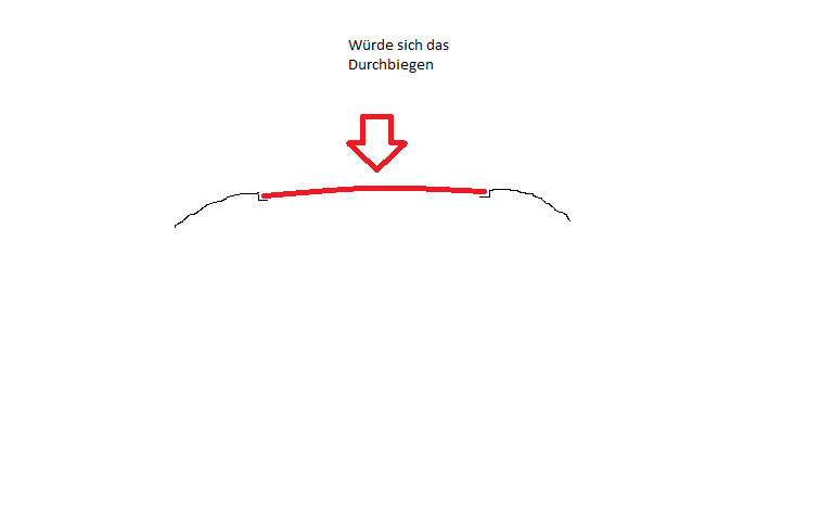

Aber wäre es den möglich ganz normales Karosserieblech zu nehmen das natürlich 1 cm größer zu machen,
dann die Dachhaut abzusetzen (nach innen)dann das blech absetzen (nach aussen)!!
Dann hätte man wieder die gleiche höhe!
So das blech was man einlegen will schön lochen rundherum und dann einlegen und langsam schweissen!!
Würde sich aufgrund der größe des Loches das Blech in der mitte durchbiegen, oder würde es halten??
So hab ich mir das gedacht und wäre um jeden Rat dankbar ob Ja so funktioniert oder Nein das kann nie klappen?!
