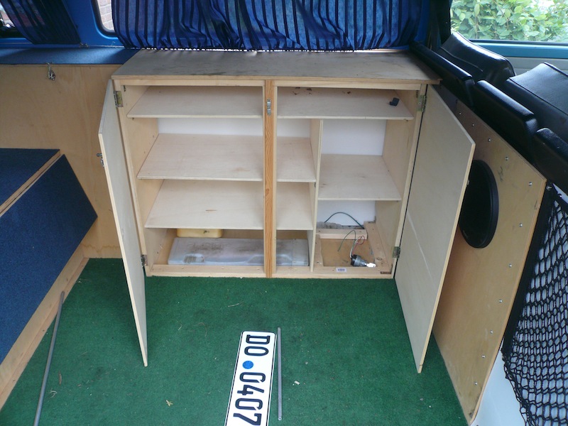

So sah er aus als er bei mir angekommen ist:

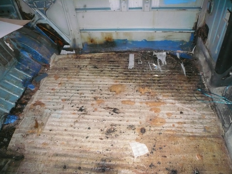

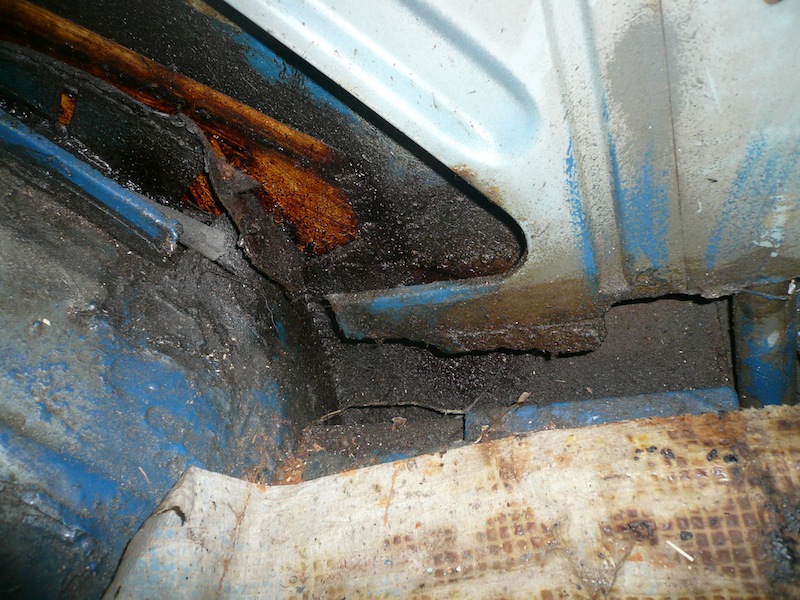

Gestern hatte ich endlich Zeit um mal mit der Zerlegung anzufangen....
Der hintere Innenraum wurde von den Sperholzplatten und Kunstrasen etc befreit.

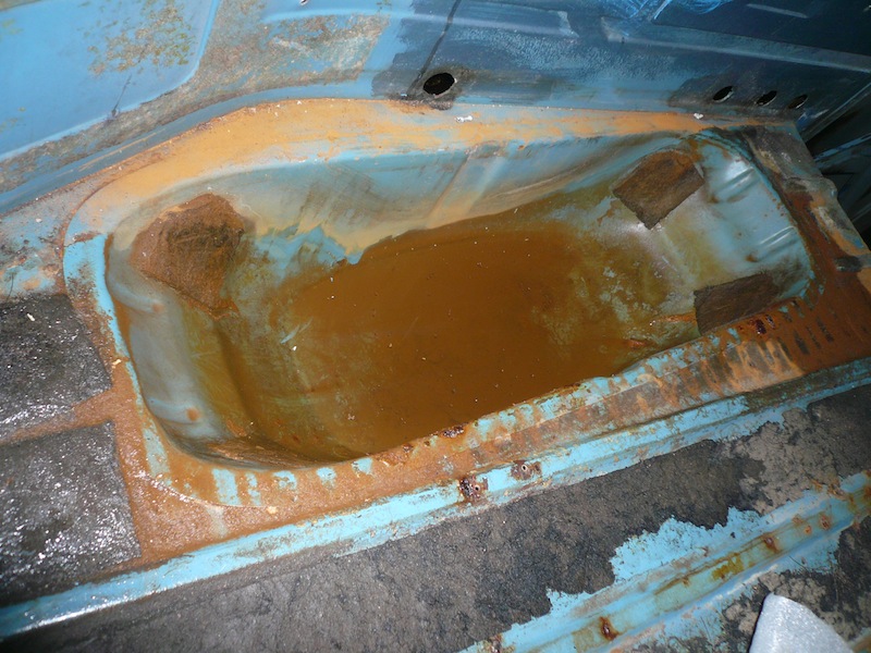

Zum Vorschein kam sehr viel Rost, Spachtel und ein Swimmingpool :wall:
Ich schätze die Rostschäden und das Wasser in der Reserveradmulde dahin ein, dass die Wasserabläufe des Schiebedachs undicht sind.....

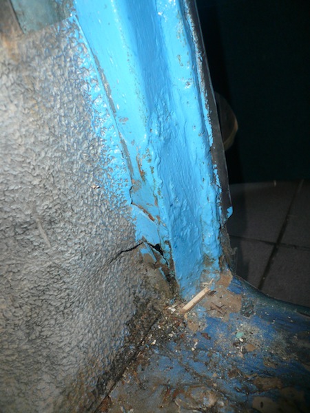

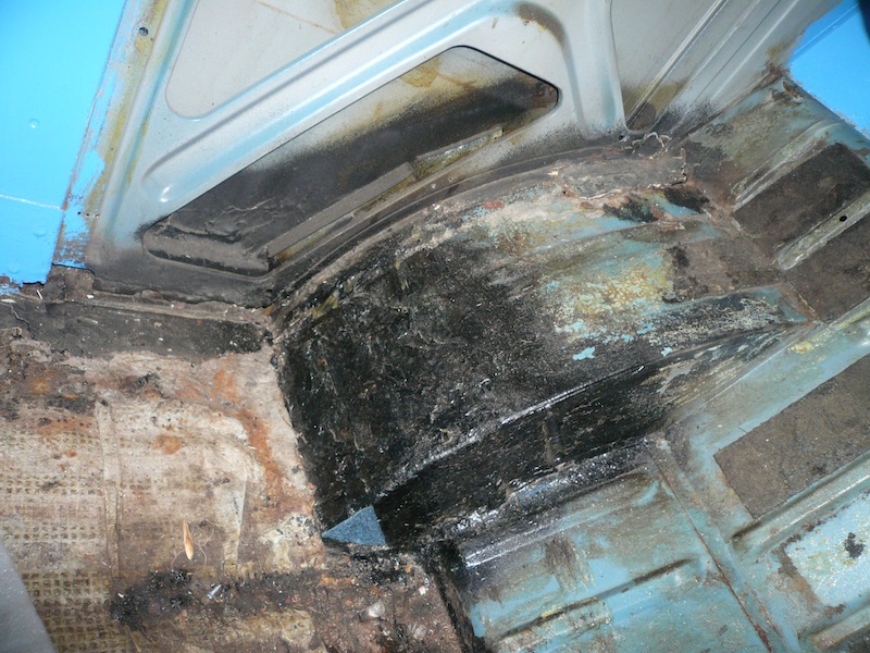

Schön sind auch die Bitumen-Matten auf dem Boden..... hat einer ne Ahnung wie man die abbekommt???

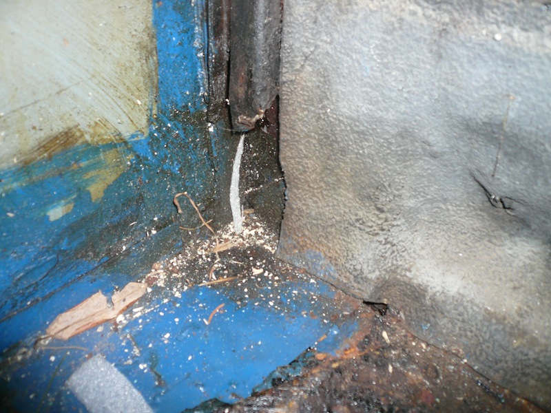

Ich gehe auch mal davon aus, dass die Säule auf der Fahrerseite eigentlich genau wie die auf der Beifahrerseite bis zum Boden durchlaufen sollte... :unbekannt:
Was sagt Ihr zu den Rostschäden normal? kritisch?

Wie so häufig: Das erste Modelljahr ist blechmäßig oft RÜ-BEN-SCHLECHT! Aber ich hab´bis jetzt nichts gesehen, was irreparabel wäre.

Hat auch weniger mit der Blechqualität als mit der Konstruktion und der Rostvorsorge ab Werk zu tun. Im ersten Modelljahr sind noch ein paar Entlüftungsbohrungen -insbesondere am Boden- anders bzw. nicht vorhanden. Die Außenschweller waren stabiler, dafür gammelten die Innenschweller in null komma nix durch. Und auch die Längsträger um die Vorderachsverschraubung sind ganz oft tot. Dafür wirste fast nie zerrostete hintere Ausstellfenster finden: Die waren im Modelljahr 68 in Wagenfarbe lackiert und entsprechend grundiert.
