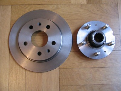

Hi Martin,
eine bessere Alternative wäre es, wenn Du in die Radnabe
ein neues (zusätzliches) M6-er Gewinde schneiden würdest.
Die Trommel bekommt dann natürlich die entsprechende Senkung.
Beispiel: die Befestigung meiner HA-Bremsscheibe
