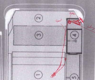

Ich habe einen Westfalia Berlin und bekomme jetzt mit den Gurten hinten ein Problem.

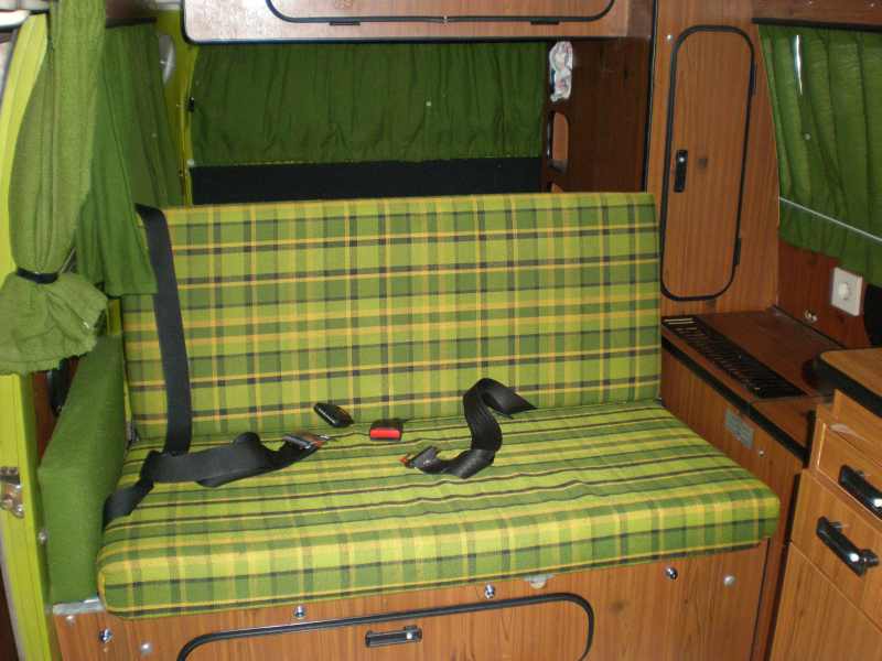

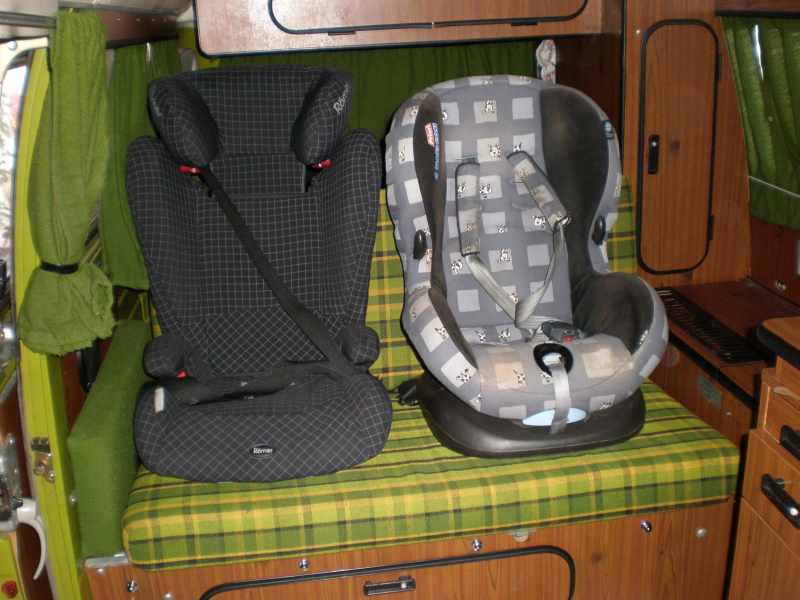

Ich habe hinten in Fahrtrichtung rechts einen 3-Punkt Gurt und in der Mitte ein Beckengurt verbaut. Mit zwei Kindern ist das zur Zeit noch kein Problem, denn die Große sitzt rechts mit ihrem Kindersitz und der Kleine in der Mitte, mit seinem Kindersitz der mit dem Beckengurt befestigt ist.
Jetzt bekommt der Kleine demnächst einen größeren Kindersitz, wie seine Schwester und bei denen werden die Kinder mit dem Fahrzeug 3-Punktgurt befestigt, sowie schon die Große (Fahrtrichtung rechts).
Habt Ihr eine Idee wie ich in der Mitte ein 3-Punkt Gurt befestigen könnte. Ich hatte mir schon mal einige Gedanken gemacht.
  • 1. Gurtrolle am Schrank befestigen. Geht nicht da der Schrank nicht stabil genug ist.
    2. Gurtrolle im Schrank, also an der org. Gurtbefestigung festmachen. Schlecht da der Gurt zu weit weg ist und er bei einem Unfall den Kindersitz nicht richtig halten würde. Zusätzlich geht die Tür vom Schrank nicht mehr zu.
    3. Ein Kindersitz nach vorne auf den Beifahrersitz. Dann muss sich meine Frau nach hinten setzten und es gibt zwischen den Kindern streit wer vorne sitzen darf. Zusätzlich ist bei einem Unfall meine Frau dann nicht richtig gesichert und könnte sich den Kopf oder Schulter am Küchenschrank verletzen.
    4. Eine Halterung für die Rolle selbst bauen. Hinten im Schrank sind die 3 Ablagefächer dort in das Mittlere eine Konstruktion an der die Rolle befestigt wird. die Konstruktion wird dann mit Schrauben und einer Eisenplatte hinten in den Ohren (Lufteinlässe für den Motor) befestigt. Man sieht Die Schrauben und Platte wenn man in die Ohren schaut. Ist natürlich auch nicht TÜV abgenommen.
So das waren meine Ideen. Hat vielleicht einer von Euch, für das Problem eine Lösung?
Schon mal Danke :gut:
Gruß Desto

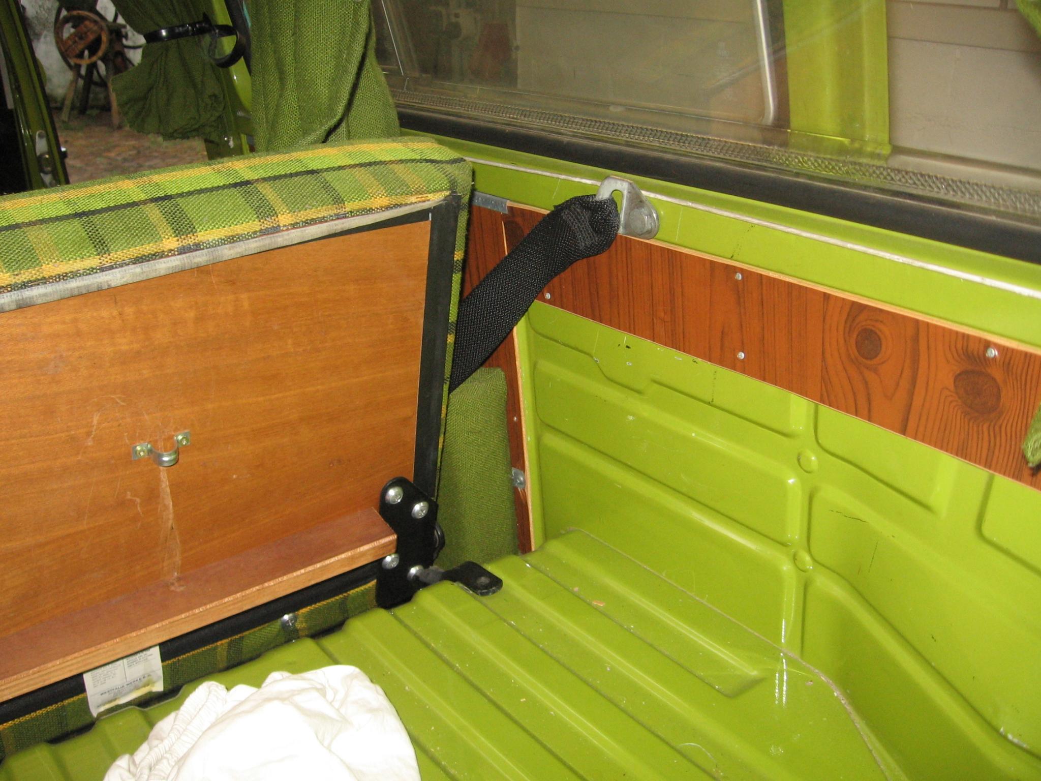

Ich habe mal angefangen was zu bauen.
Auf der rechten Seite bin ich jetzt fertig und ich wollte Euch das Ergebnis mal mitteilen.
So hat das vorher ausgesehen mit einem statischen 2 Punkt Gurt.

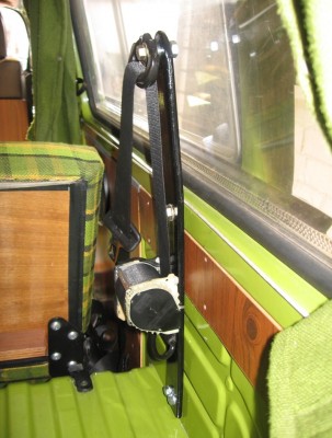

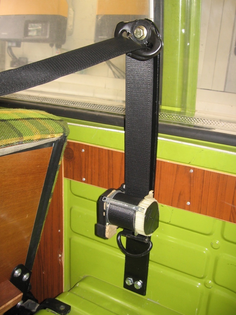

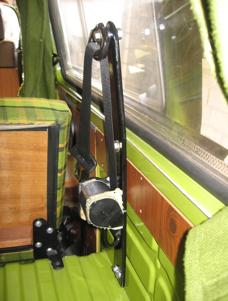

So sieht das fertige Ergebnis aus.

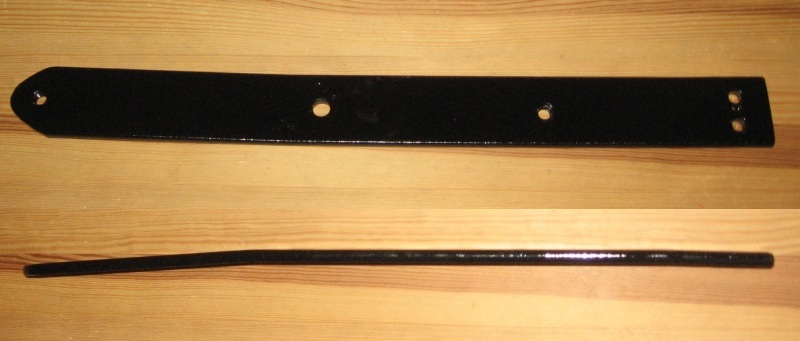

Und so sieht der Halter vor dem Einbau aus.

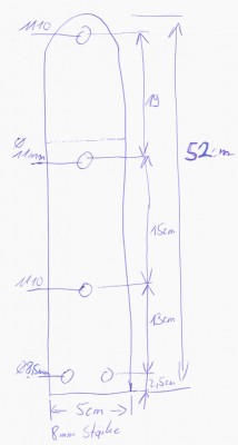

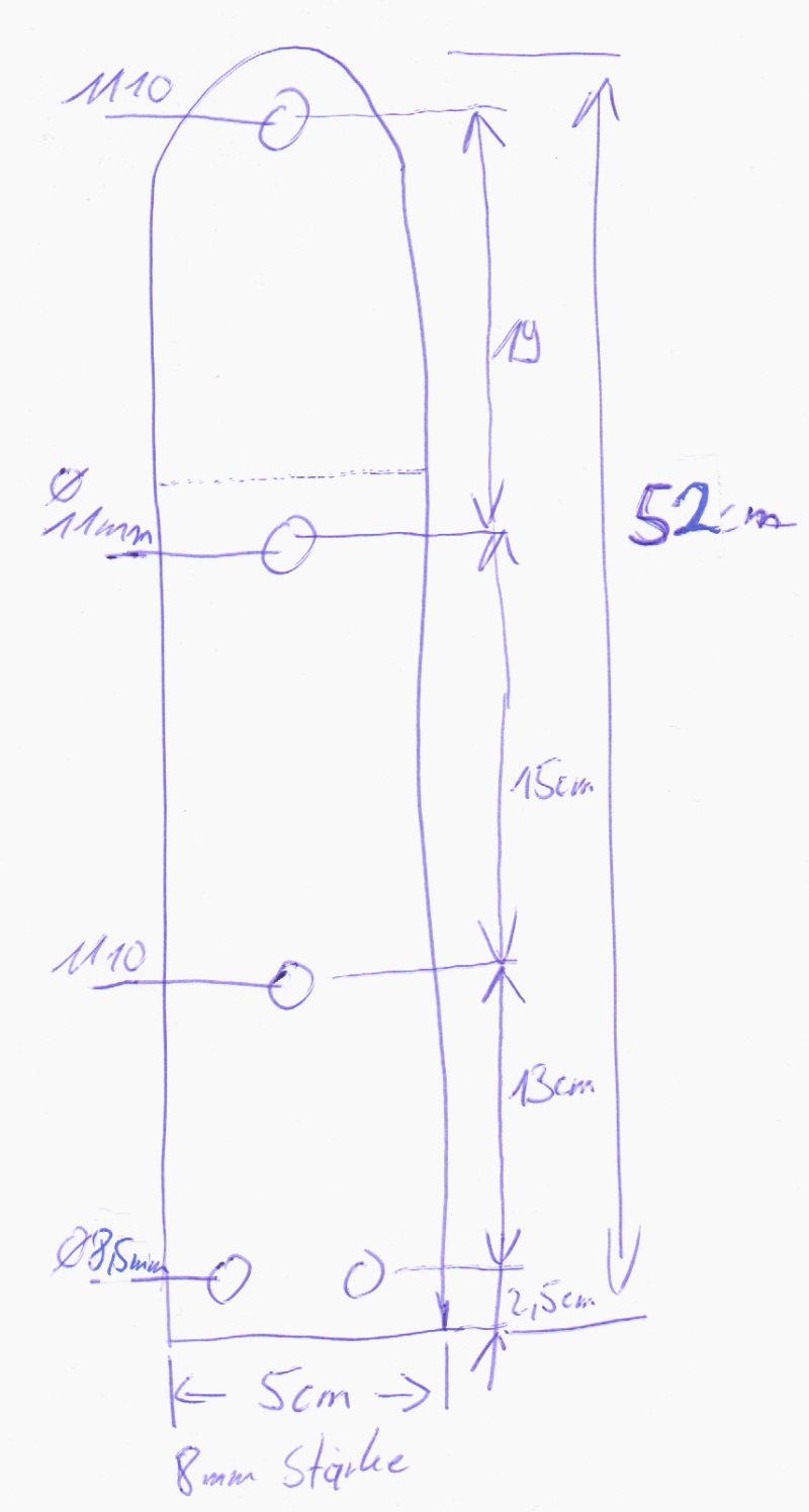

Hier eine Skizze mit Abmessungen (ca.)
Unten habe ich zwei M8 Schrauben genommen. Vorher habe ich Einpressgewinde in die Seitenwand gepresst.
Für den Gurtwickler und die Umlenkung habe ich, weil ich keine Gurtschrauben mit Muttern habe, normale M10 (8.8) Schrauben genommen, die ich noch zusätzlich hinten gekontert habe.
Im Org. Gewinde für den Gurt habe ich natürlich eine Gurtschraube genommen.
Funktioniert gut und ich bin jetzt erst mal zufrieden. Auf der linken Seite mit dem Schrank bin ich noch nicht weitergekommen. Hier verwende ich den Beckengurt. Aber die Idee mit der Verstrebung im Schrank finde ich gut. So etwas werde ich mir bauen und wenn es fertig ist melde ich mich hier wieder. :D
