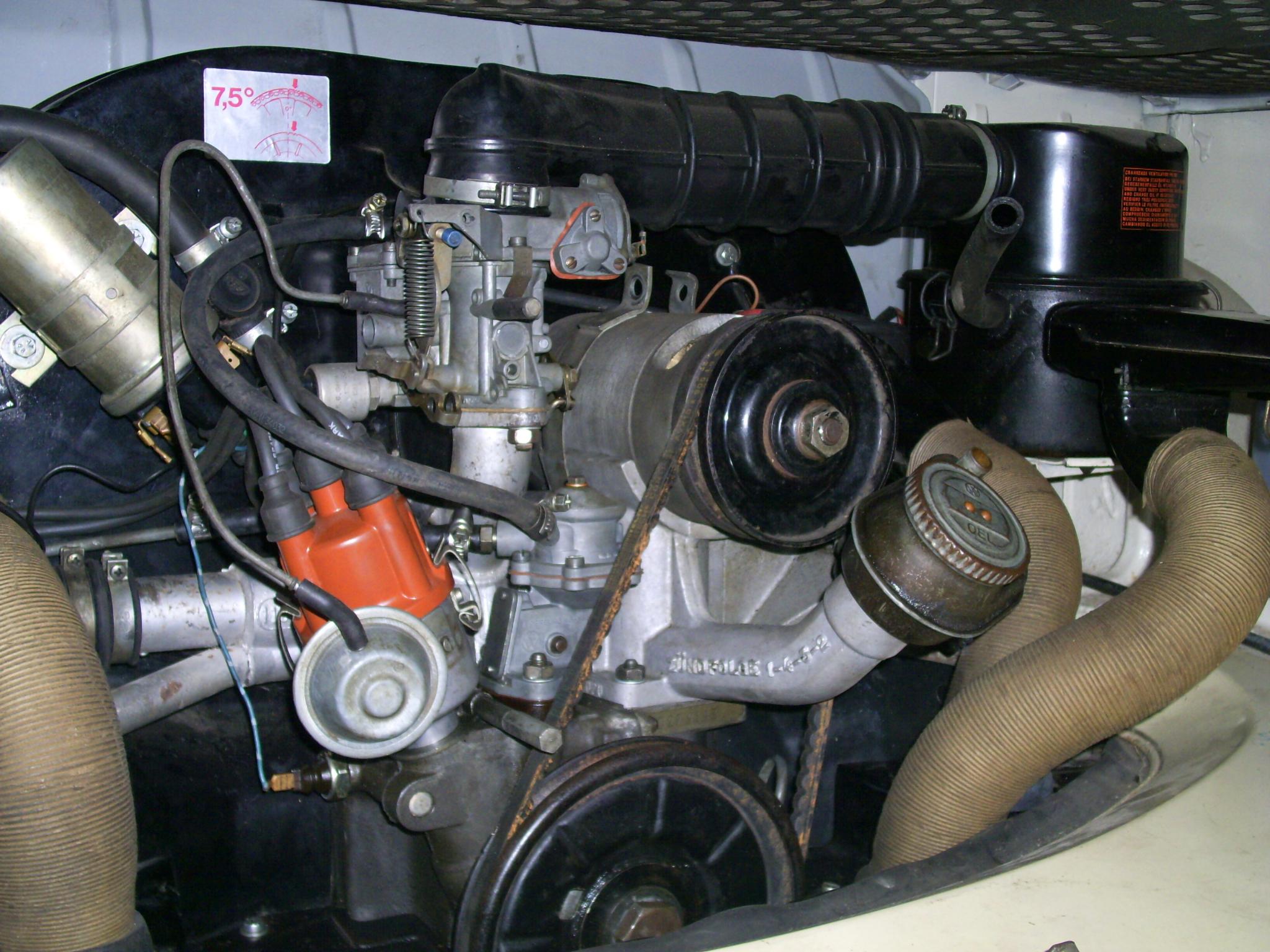

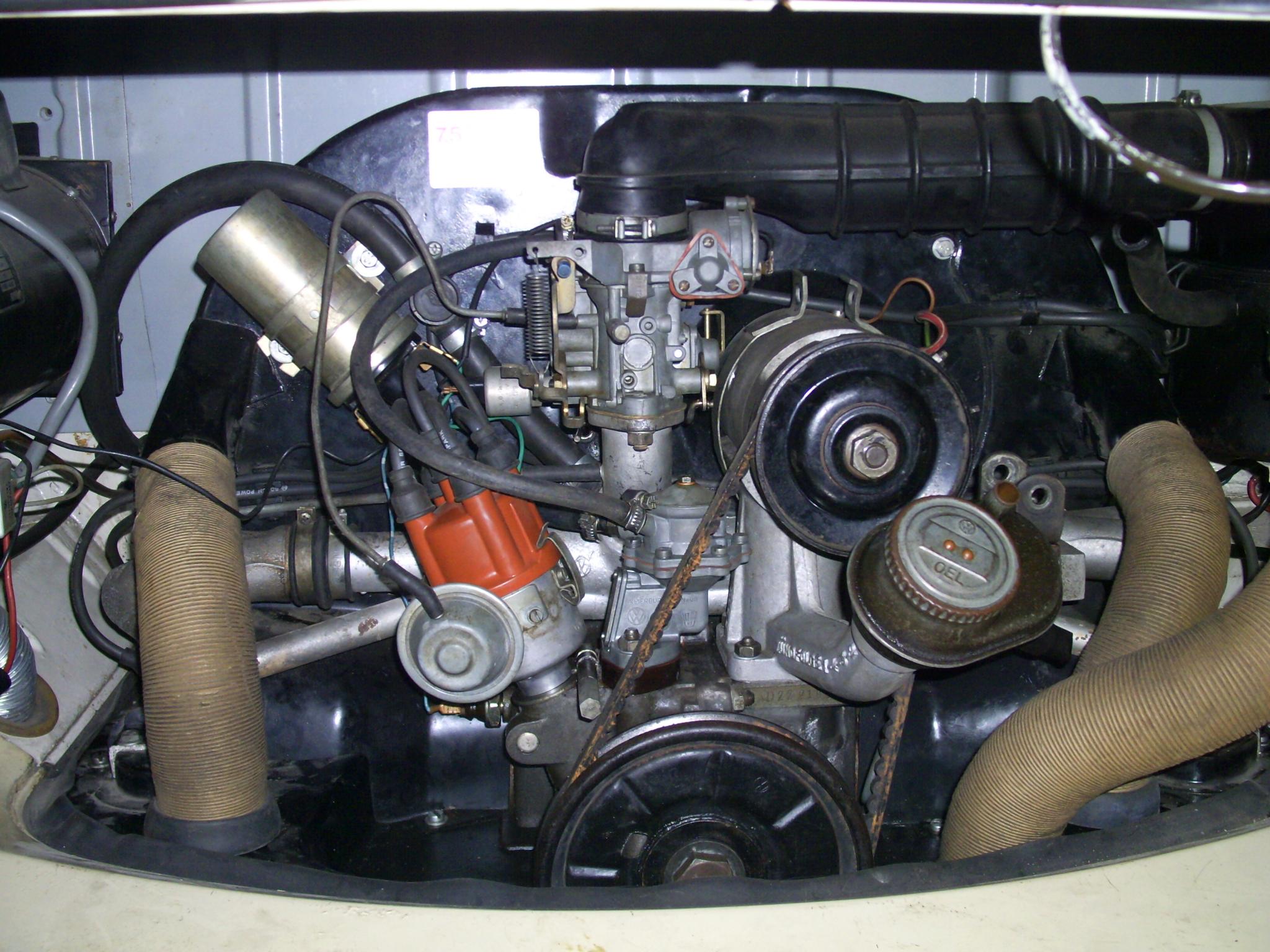

Vielleicht helfen dir meine Motorbilder...

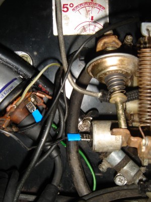

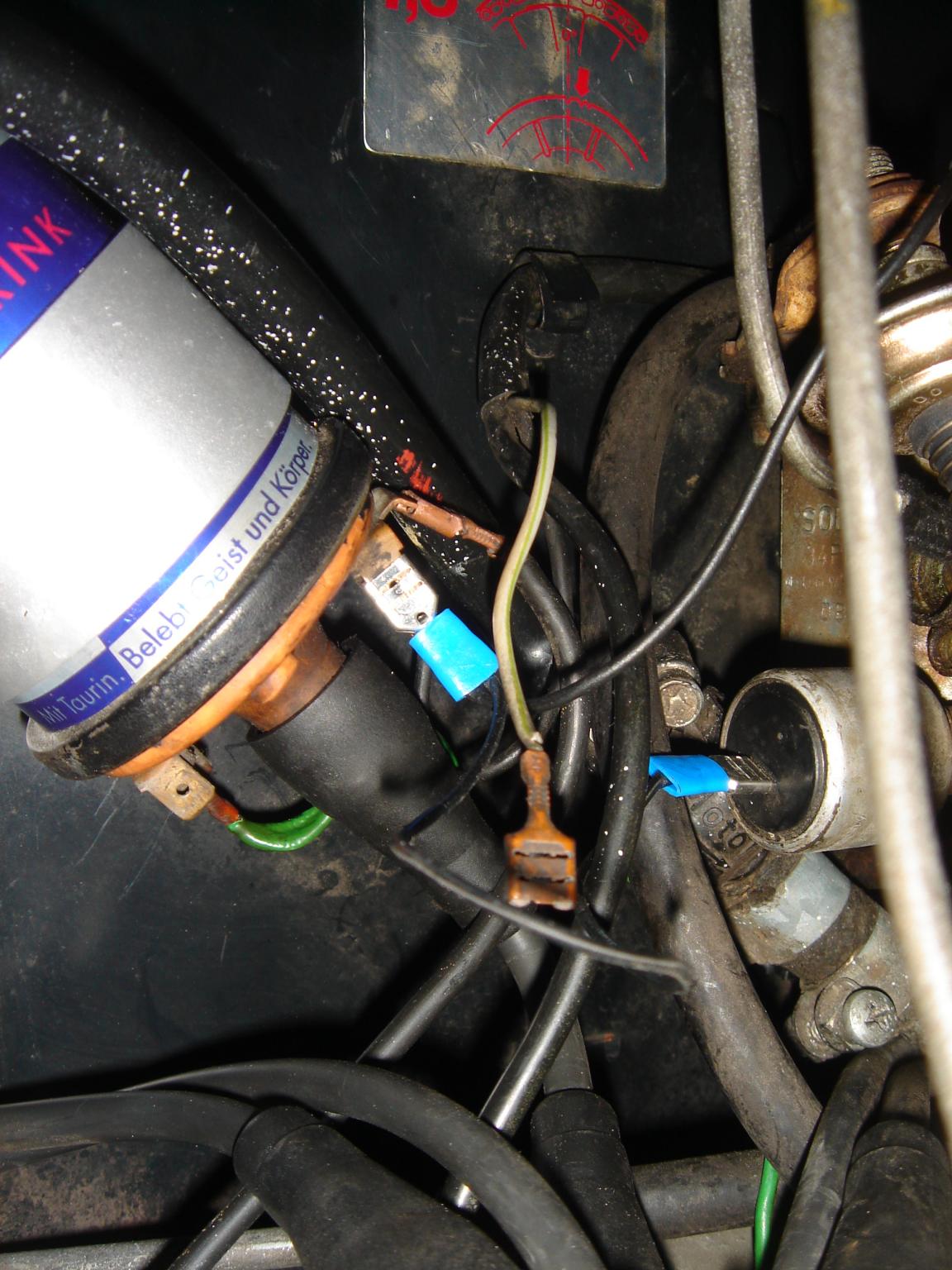

hab auch ein paar bilder gemacht. ich weiß nur nicht, wo dieses graue Kabel hingehört. Bin wahrscheinl einfach zu dumm!!!
Das graue ist das Öldruckschalterkabel, wenn ich nicht irre. Der ist ein bisschen weiter unten...
Ansonsten hast Du aber auch 2 verschiedene Belegungen auf den Bilder verewigt, oder sieht das nur so aus? Die ganzen schwarzen Klemmen 15 müssen jedenfalls an den linken Kontakt der Zündspule angeschlossen werden und die grüne Klemme 1 zum Kondensator an den rechten. Mir scheint es als wären die anders rum angestöpselt.
