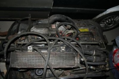

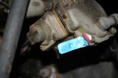

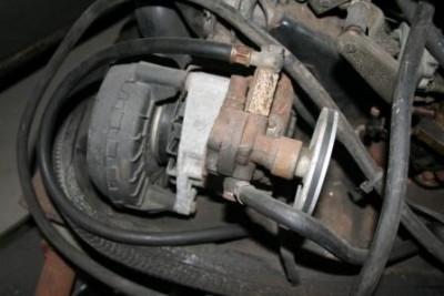

Re: oettinger

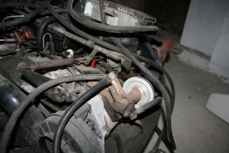

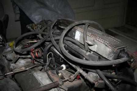

hallo ralph,
ich habe jetzt die bilder vom motor.

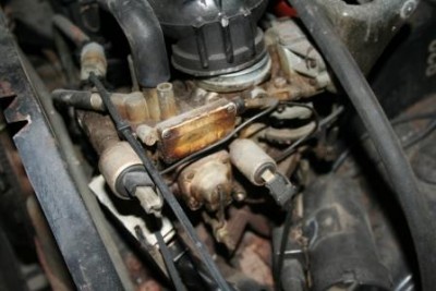

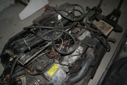

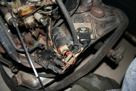

Re: oettinger

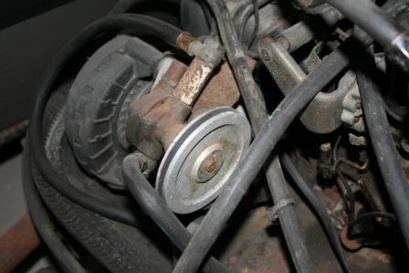

nocheinpaarbilder
GrußStephan

Hm, also was ich so erkennen kann ist ein ganz normaler, serienmäßiger 70PS T3-Luftboxer. Als Extras mit Zusatzölkühler samt integrierter Pumpe und einer selbstgebauten Halterung für nen Öldruckgeber...

Auf dem Oetinger Motor den ich mir mal angeschaut habe waren die 40er Solex Vergaser drauf.
Kleinere Vergaser (34er) sind zu klein für Motoren mit mehr als 80Ps, da fehlt es einfach an Luftdurchsatz.

ja genau ist ein T3 CU Motor?
