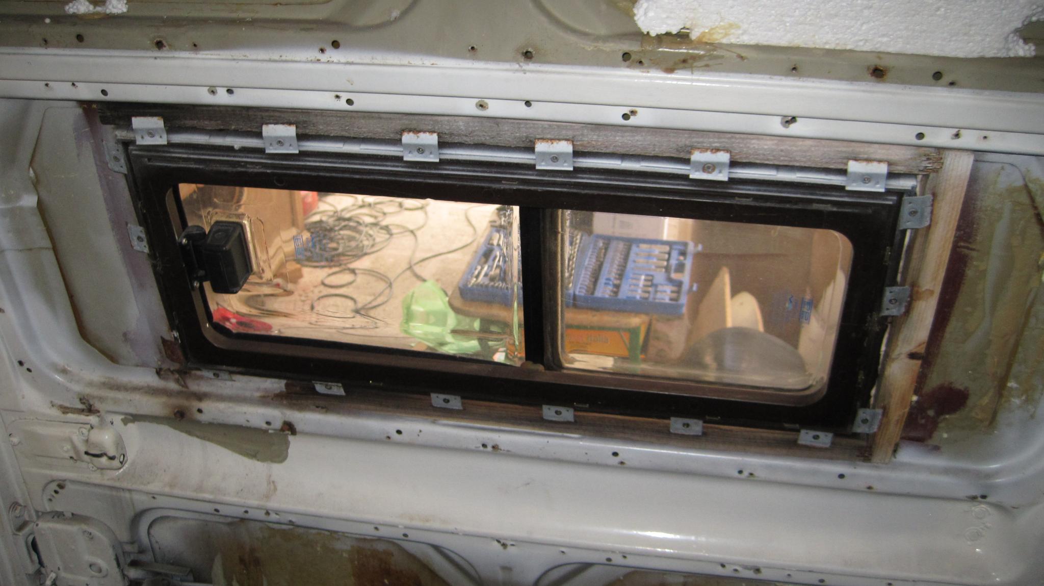

In unseren T2b Bus (ich spreche hier auch im Auftrag der Herrin.. :nighty: ) wollen wir links und rechts Lamellenfenster montieren. Weil sie uns sehr gut gefallen. Und die Preisfrage ist: Kann man die da reinbauen? Das Auto kommt ja demnächst zu einer Werkstatt welche uns die Blecharbeiten übernimmt, und ich habe Bedenken ob das passt..
Reicht es wenn ich die Fenster mit Einbaurahmen dazu gebe, oder muss ich dem Blechmeister noch was dazu erzählen?

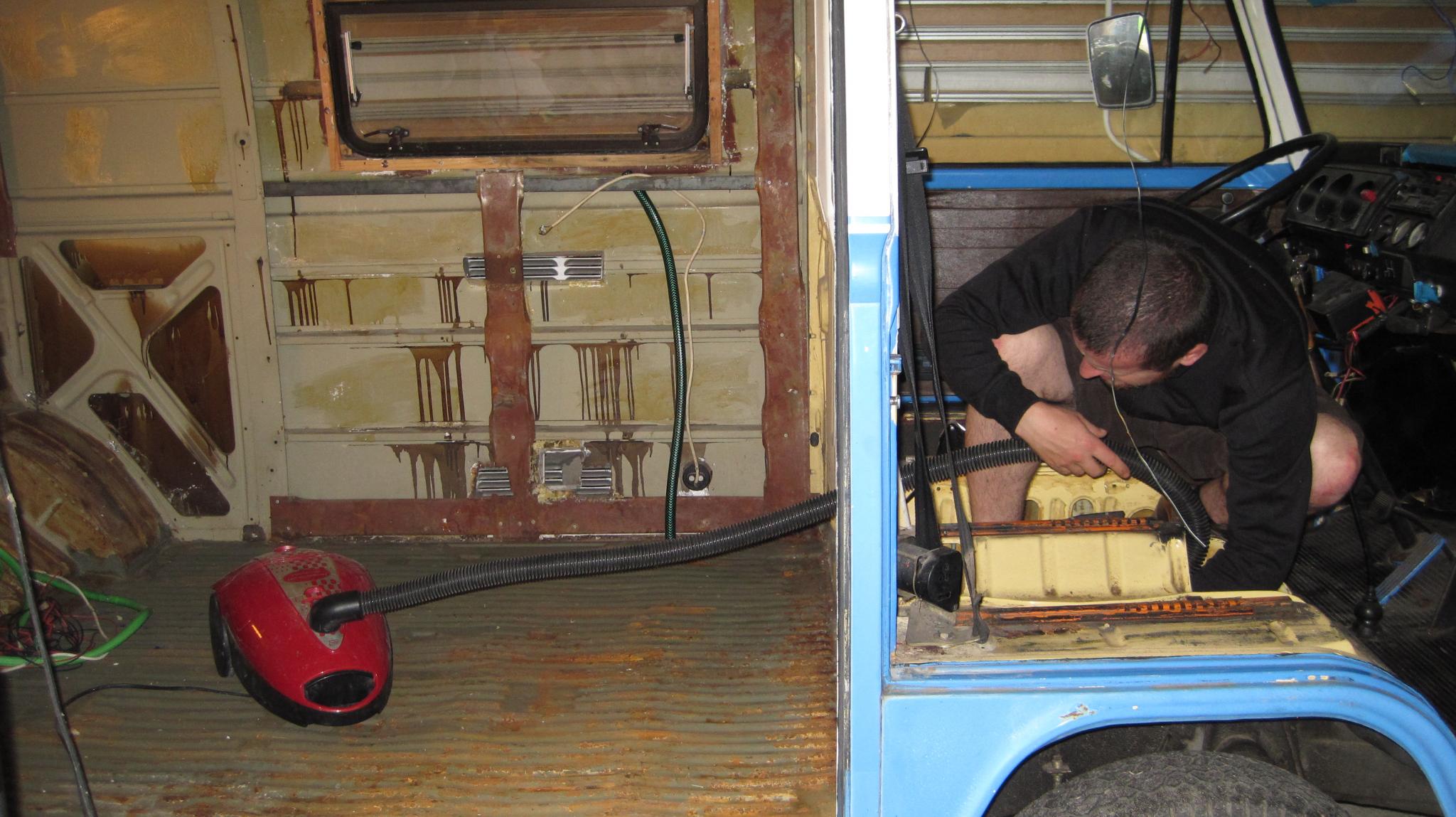

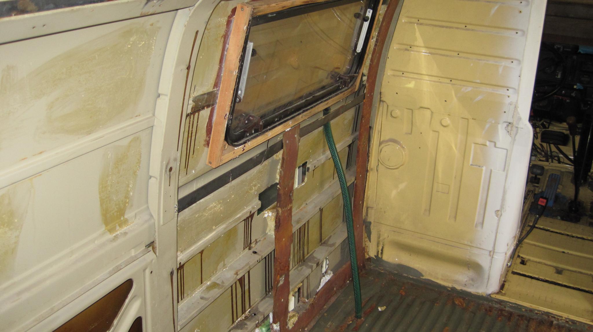

Hier die Foto´s des Istzustandes des Busses mit den Campingfenstern..
Achja. Falls Lamellenfenster passen, hat jemand ZUFÄLLIG 2 Stück rum liegen? :dance:
Und den Staubsaugenden Menschen nicht beachten auf dem Foto.. Da wurde ich wohl unbemerkt fotografiert..

Die Lamellenfenster sind für den Einbau in den original Fensterrahmen vorgesehen. Schraubt man sie mit dem Rahmen direkt auf´s Blech, dürfte es ein Problem geben, da das Fenster nicht wie die Außenwand gewölbt ist, sondern flach. Auch düfte es dann ziemlich weit überstehen. Ganz abgesehen von Dichtigkeitsproblemen.
Wenns das Budget noch hergibt, schau, ob Du zwei Fensterausschnitte aus nem Schlachtbus zum Einschweißen bekommst, dann wird das ne saubere Sache!
