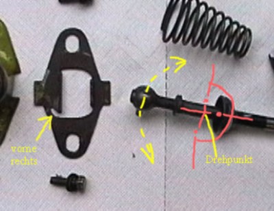

Wie rum gehört die Anschlagplatte?
Lt. Zeichungen und Rep. - Leitfaden muss die lange Führungsbahn in Fahrtrichtung rechts sitzen. Die Biegung der Führungsbahnen zeigt nach oben. Ist das so korrekt?

Jörch *198 hat geschrieben:Wie rum gehört die Anschlagplatte?
Wenn nicht, hätte ich die Ursache...
So hab' ich es auch in Erinnerung.

Jörch *198 hat geschrieben:...die geschilderte Einbaulage ist doch soweit korrekt, oder :?:
Ja, siehe auch einschlägige RLFs
http://www.michaelknappmann.de/bulli/mi ... 06/145.jpg

Aaah!!
Es geht doch nichts über eine deutliche Zeichnung!! :gut:
Also kann ich Punkt 1 schon mal abhaken. 8)
