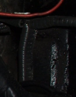

Musste ich bei mir auch machen, zwecks Motorumbau und Zweifachvergaseranlage. Habe es mit der Flex gemacht und noch ca. 1 cm überall stehengelassen.
Wollte die anderen Bleche nicht beschädigen. Habe nach dem entgraten noch ein Kantenschutzprofil draufgemacht, so kann man ohne Verletzungsrisiko den Vergaser einstellen usw.
Sieht dann etwa so aus:
Entfernter Luftfilterkastenhalter
Bastian
