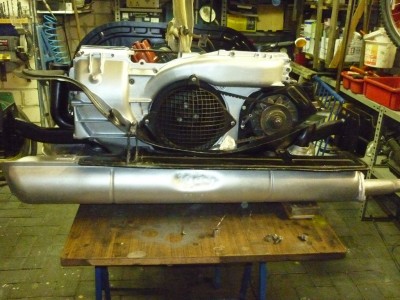

Ich habe den CU- Motor bei mir im T2b verbaut. Allerdings nur den Block nebst Vergaser und die Abgasanlage.
Was genau willst du denn wissen?
Der Einbau ist eigentlch recht einfach, jedoch muss die Verblechung bspw. vom CJ übernommen werden und an der Motoraufhängung musste ich ebenfalls etwas verändern.
Lichtmaschine muss ebenfalls auf die vom CJ gewechselt werden.
Ich hatte zunächst versucht den CU- Motor mit der Verblechung vom T3 zu verbauen und die Verblechung auf den Motorraum im T2 anzupassen. Das hatte sich aber als ziemlich aufwändiges Unterfangen herausgestellt. Desswegen dann der Umbau auf die T2 Verblechung.
Ansonsten ist der CU nen ziemlch dankbares und Wartungsfreundliches Triebwerk. Kein Ventileeinstellen nötig, da Hydrostößel und die TZH- Zündung ist auch Wartungsfrei. Sofern sie funktionert.
Teile für die Zündung sind überall und billig zu bekommen, da recht häufig verbaut.

chic! Nee also im großen und ganzen ist mir schon klar was zu tun ist.
Sind nur so Kleinigkeiten. Z.b. passt der Luftfilter nicht.
Durch einen der links kam ich dann auch endlich mal auf die Idee, die langen Saugrohre vom CJ zu verwenden.
Trotzdem Danke für die bisherigen Antworten...

Wieviel länger sind die denn, dass da ein solcher Unterschied ist?
Wenn du sonst noch was wissen willst. Bin ab Oktober wieder in Ol. und dann kann ich dir auch Bilder schicken, wenn etwas unklar ist.
Wichtig ist aber nur, dass du die Verblechung vom CJ und den Gebläsekasten verwendest.
Bei mir habe ich noch die Motoraufhängung vom CU übernommen und die Halter an der Karosserie entsprechend angepasst. Aber nur, weil ich nicht die passenden Teile hatte.
Gruß Stephan
Gruß Stephan

das einzig stressige war bei meinem CJ->CU Umbau waren die Wärmetauscher.
Die Wärmetauscher vom CU sind länger als die vom CJ? (die mit flachen
Anschluss)
gruß Heiko
Anschluss)
