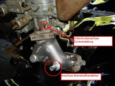

Ferner solltet ihr überprüfen ob die Unterdruckleitung am Ansaugstutzen auf der linken Seite angeschlossen oder verschlossen ist (sofern kein Bremskraftverstärker vebaut ist). Der Motor zieht ansonsten an dieser Seite extrem Falschluft, magert ab und läuft dann nicht mit oder gar nicht.
Ich habe auf dem angehängten Bild diese Öffnung kenntlich gemacht.
Gruß Stephan
