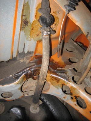

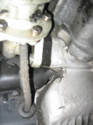

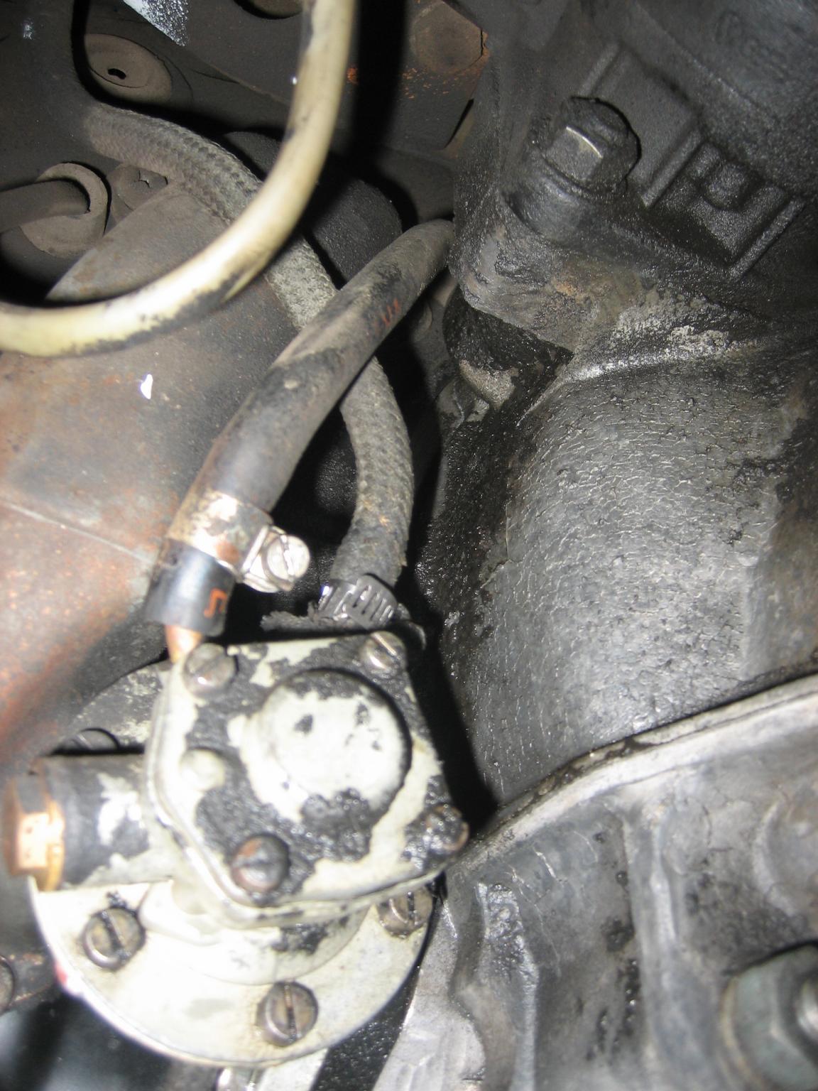

da ich gerade wieder mal am U-Schutz zugange bin gucke ich mir immer mal wieder gerne die ganzen Schläuche an. Demnächst wollte ich dann auch mal den Benzinschlauch erneuern. Wenn ich mir meine Benzinpumpe so betrachte habe ich drei Schläuche. Einer geht vom Tank zur Pumpe (ist wohl noch so ein alter Gewebeschlauch). Von der Pumpe gehen dann zwei Schläuche weg. Einer ist Vollgummi und hat wohl den gleichen Durchmesser (5,5mm) wie der Gewebeschlauch. Dieser verschwindet im Motorraum(Ich tippe mal das dieser die Zuleitung für die Vergaser ist)
Ein dritter, mir unbekannter Schlauch, geht ebenfalls in die Verblechung, ist dünner als die anderen zwei und ebenfalls ein Gewebeschlauch.
Was hat der dritte Schlauch für einen Zweck und welchen Durchmesser hat dieser?? Bin für jede Hilfe dankbar.

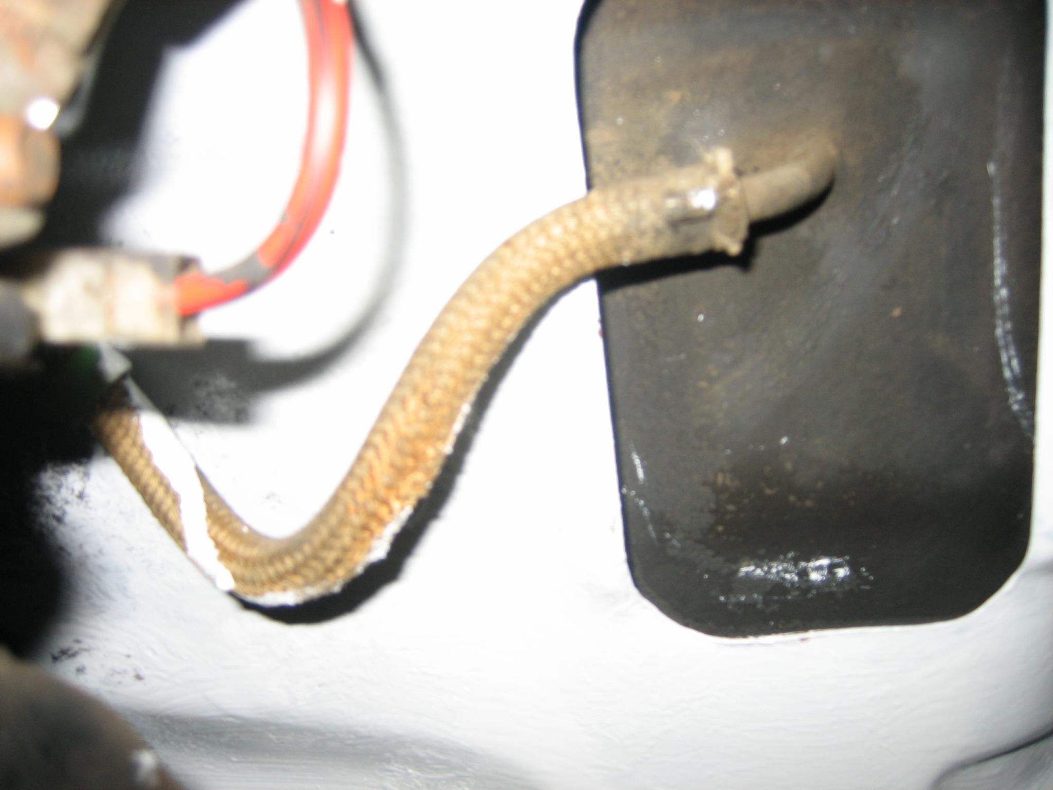

Das nächste Bild kommt, so wie ich das mir mal wieder Denke, vom Bremskraftverstärker und geht nach hinten in den Motorraum. Dabei besteht ein Teil aus Gummischlauch, dann kommt nen komisches Verbindungsstück und dahinter gehts weiter mit Gewebeschlauch. Sollte dieser auch erneuert werden? Wenn ja, welcher Durchmesser ist das??

Der dünne Schlauch an der Benzinpumpe steckt nur in der Verblechung und ist am Ende offen. Ich nehme an, dass er der Entlüftung bzw. dem Druckausgleich in der Membranpumpe dient. Muss also nicht zwingend gewechselt werden.
Der Gewebeschlauch, der vom Tank kommt sollte gegen einen beschichteten Gummigewebeschlauch getauscht werden. Tank fast leer fahren und den Bus seitlich aufbocken.
Wenn du Glück hast, läuft dir dann kein Sprit in den Ärmel
Das Stück zwischen dem Rückschlagventil und der Unterdruckleitung vom Motor, muss auf jeden Fall absolut dicht sein. Da der Schlauch schon gebrochen aussieht solltest du ihn dringend erneuern.
Das ist dort eine sehr beliebte Falschluftquelle.

... Benzinschlauch dann soweit weg wie möglich durchschneiden (geht mit einer "Kneif"zange) und den Restsprit in einen bereitstehenden leeren Kanister laufen lassen.Inox hat geschrieben:Tank fast leer fahren und den Bus seitlich aufbocken.
Versuch nicht mal, einen "Schnellwechsel" durch Abziehen des alten und Aufschieben des neuen Schlauchs. Ich habe tatsächlich dabei mal eine Benzindusche abbekommen - Du glaubst nicht, wie sehr das Zeug in den Augen brennt! Hochgefährlich!

Beim Unterdruckschlauch zum BKV bitte UNBEDINGT!!! einen drahtverstärkten nehmen, der sich nicht zusammenziehen kann!!! Sonst wirds echt gefährlich, da dann plötzlich die Bremsunterstützung ausfallen kann!
