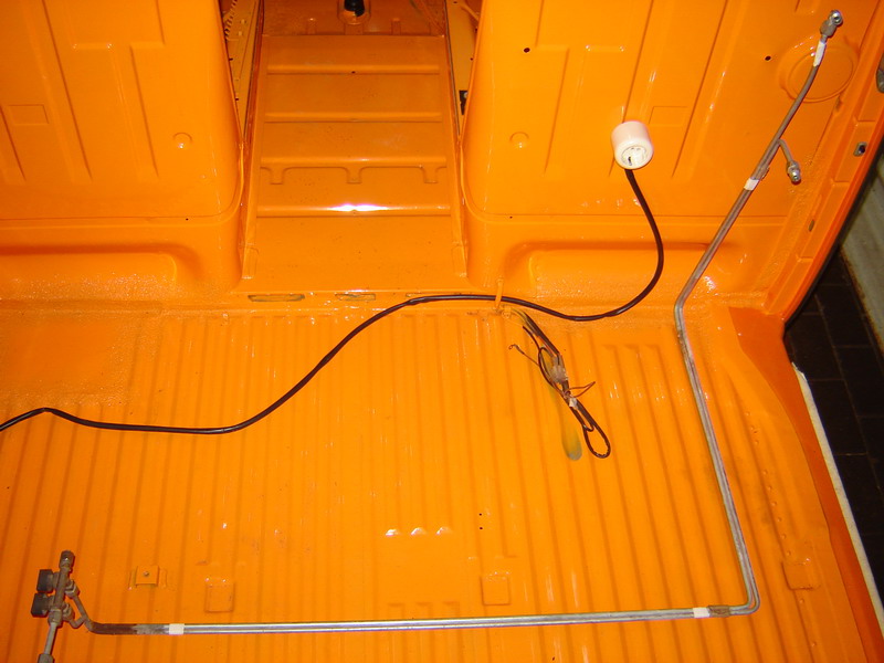

Ich hab dir mal ein bild hochgeladen, wo man sieht, wie die Gasleitung für den Kocher Kocher und den Kühlschrank in meinem Offenbach verlegt ist.
Die Gasflaschen stehen in einer Kiste auf der Fahrerseite.
Der elektrische Anschluss für 230V ist eine einfache Aufbausteckdose, für 12V sind Kabel von vorne verlegt und gehen vom Sicherungskasten nach hinten.
Die Gasleitung ist zwischen Blech und Isolierung verlegt. In der Isolierplatte waren entsprechende Vertiefungen. Eine solche Leitung kannst du dir mittel Bördelgerät selber herstellen, oder machen lassen.
Für eine saubere Verlegung wirst du aber die Innenausstattung ausbauen müssen, sofern bei dir keine Leitung liegt. Dann kannst du die bestehenden Leitungen entsprechend erweitern.
Hat dein neuer Kühlschranke 30 oder 50 mbar?
