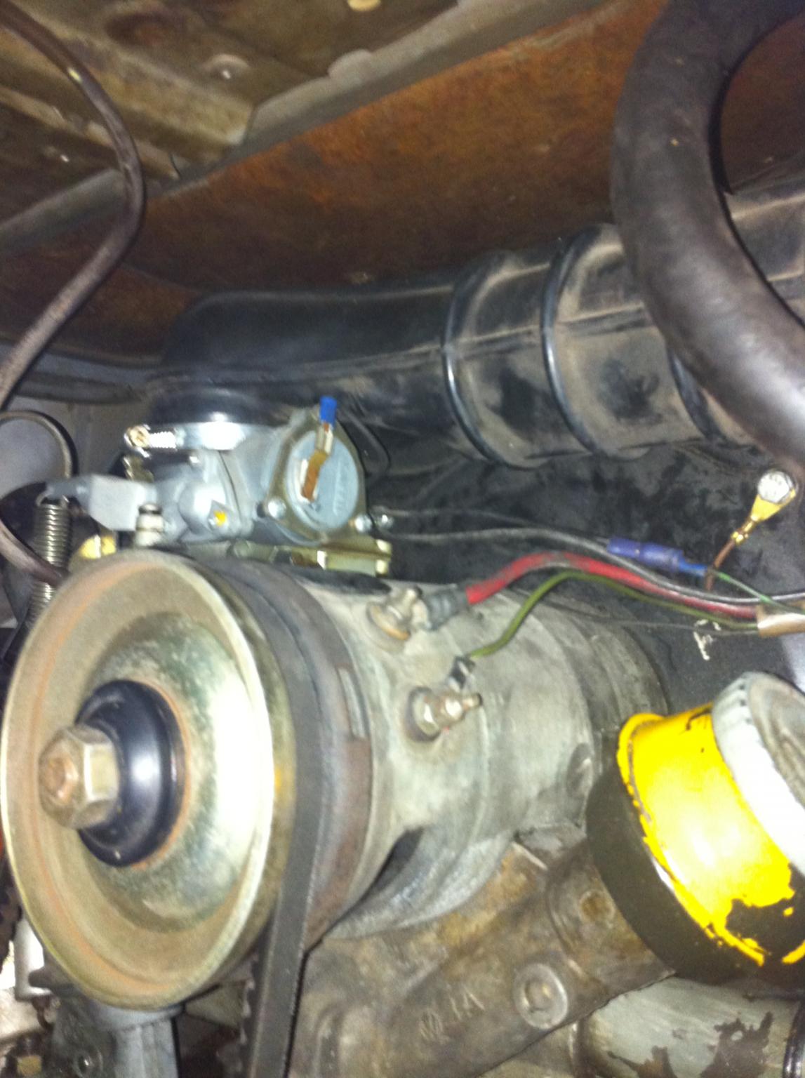

Die Frage mag etwas banal klingen, aber ich habe echt keine Ahnung, was es nun ist und ich will doch einen Ersatzkeilriemen kaufen... :unbekannt:
Motor 1,6 l

Du hast einen Gleichstrom-Generator. Drehstrom-Generatoren sind meist kürzer und dicker.

Keilriemen: 9,5x905 oder 10x905.
