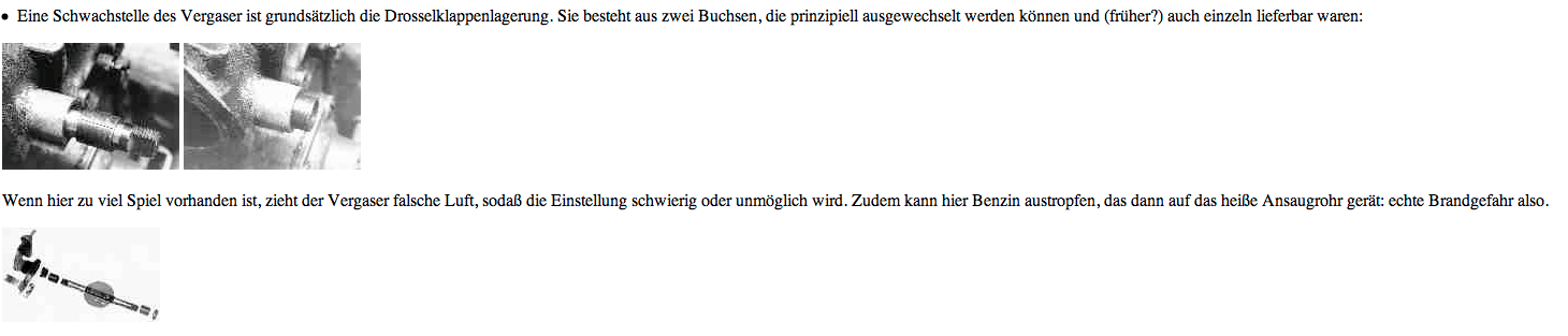

- Drosselklappenwelle Vergaser rechts hat starkes Spiel
Zur Drosselklappenwelle hab ich dank Marks Tip bei Michael Knappmann schon folgende Info entdeckt, suche also jetzt offiziell dieses Teil :wink:
