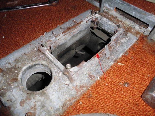

wollte fragen ob jemand von euch weiß wo man das Dichtungsmaterial her bekommt welches an der Trumatic SB1800 zwischen dem oberen und Untereteil her bekommt.
Als ich am Samstag die Heizung ausgebaut hab und die Heizung vom Boden gelöst hab zerbröselte diese Alu/Aspestt Dichtung (siehe roter Pfeil).
Grüße Daniel

Hallo Daniel,
bitte mal unter Asbestschnur googlen. Da wird dir dann Ersatzmaterial für Ofen/Kaminbauer angeboten.
Ansonsten bitte auch mal diesen Thread durchlesen:
viewtopic.php?f=7&t=8189&p=163408&hilit=Truma#p163408
Ist deine Truma schon älter als 30 Jahre, dann sag bitte bei der Gasprüfung nichts dazu. Vielleicht merken die das gar nicht.

Hallo Norbert,
danke auch für diese Tips bezüglich Heizung.
Denke das es noch die originale ist.
Die Gasprüfung hatte der Verkäufer noch neu gemacht und ist bis Juli 2015 gültig.....wobei nach dem Einbau müsste man ja ne neue machen.
Vielleicht laß ich das auch nur von meinem Schwager per Druckabfallprüfung (oder so ähnlich)machen, da ja alle Geräte gerade ausgebaut sind/waren.
Werde auf jeden Fall die Heizung nochmal genau anschauen. Funktionstest hatte ich mal gemacht, da ist mir nichts aufgefallen
Grüße Daniel

Eine Druckabfallprüfung macht nur als "Vorabprüfung" Sinn, um Groblecks feststellen zu können.
Die "feine" Prüfung wird mit einem Gasschnüffler (Handgerät/Sonde) unter Betriebsdruck durchgeführt.

ach ja hast ja recht, als mein Schwager in mein Haus ne Gastherme angeschlossen hat, hat er auch mit so einem Teil in dem Gerät rum gesucht.
Aber ob das Gerät auch für Campinggas geht muß ich mal nachfragen....
....hat ja noch ne weile Zeit. Bis wieder alles rein kommt.
Grüße Daniel
