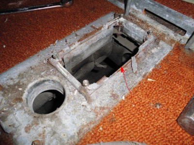

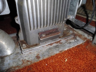

wollte fragen ob jemand von euch weiß wo man das Dichtungsmaterial her bekommt welches an der Trumatic SB1800 zwischen dem oberen und Untereteil her bekommt.
Als ich am Samstag die Heizung ausgebaut hab und die Heizung vom Boden gelöst hab zerbröselte diese Alu/Aspestt Dichtung (siehe roter Pfeil).

Hallo Daniel,
bitte mal unter Asbestschnur googlen. Da wird dir dann Ersatzmaterial für Ofen/Kaminbauer angeboten.
Ansonsten bitte auch mal diesen Thread durchlesen:
viewtopic.php?f=7&t=8189&p=163408&hilit=Truma#p163408
Ist deine Truma schon älter als 30 Jahre, dann sag bitte bei der Gasprüfung nichts dazu. Vielleicht merken die das gar nicht. :!:
