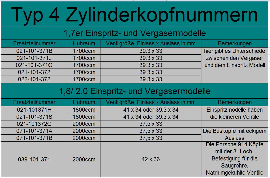

Welche Durchmesser haben denn die Ventile (Auslass und Einlass) bei den Typ 4 Motoren
Also 1800 und 2000 ccm interessieren mich gibt es vielleicht irgendwo einen Tabelle ?
Danke für Eure Hilfe

im RLF steht was drin:
http://www.michaelknappmann.de/bulli/mi ... 5/114.html
Bezieht sich auf den 1,8l.
Vielleicht hilft Dir das weiter.

schau mal da: http://tunacan.net/t4/reference/cylhead.htm

Hab hier nochwas gefunden, vielleicht hilft dir das weiter:
