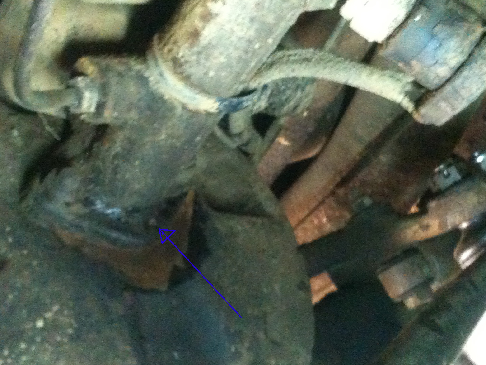

Allerdings kommt unterhalb des HBZ Luftblasen und auch etwas Bremsflüssigkeit aus einem kleinen Loch.
Ca. 1.5mm direkt unter dem HBZ. Was ist das? Habe ich noch nie gesehen.
Der Bus bremst - die Anlage baut auch Druck auf. Raus kommt jetzt nichts mehr.
Hat jemand ne Idee? Zwangsentlüftung HBZ?

BerndDerBus
- Beiträge: 540
- Registriert: 15.11.2010 22:05
Re: Loch im HBZ. Zwangsentlüftung?
Jetzt ein sehr scharfes Bild. Das Loch scheint original zu sein.
Wenn ich im Stand/Motor aus - pumpe bleibt der Weg des HBZ aber gleich.
Sollte der Weg nicht weniger werden durch das pumpen?
- Beiträge: 6637
Hallo Bernd,
da ist aber oben drüber aber kein Bereich mehr mit Bremsflüssigkeit - sondern nur Luft mit Stößel vom BKV.
Es sei denn der BKV ist schon Murks und Du hast Wasser drin und braune (rostige) Sauce... darauf tippe ich.
Oder der HBZ ist Murks und es kommt durch die Dichtungen bereits Bremsflüssigkeit.
Pumpen braucht man normalerweise nicht.

BerndDerBus
- Beiträge: 540
Ja genau. Du hast das Loch auch im HBZ. Danke Rolf.
Was schlagt Ihr vor?
Ich hab eigentlich kein Bock auf Bremsversagen und würde das gerne auf Anhieb erledigen.
Der Sief kam nur beim Entlüften raus. Jetzt ist das Teil trocken.
Roman
- Beiträge: 1494
Bei meinem T2a hats da am Anfang auch leicht gesickert, seit Tausch des HBZ ist Ruhe.
Den BKV hab ich im Frühjahr ausgebaut, der hat auch keine Folgeschäden. Beim HBZ war einfach wegen der langen Stehzeit die Manschette undicht.
Roman
