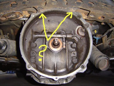

davidXedge hat geschrieben:Und zwar habe ich in meiner Pritsche aus 1973 ein Getriebe
mit den Kennbuchstaben CA (soweit ich weiß ist das ja aus nem t2a!?).
Das wäre in der Tat das Getriebe zum 47-PS-Motor (B-Motor). Bekäme man zwar montiert, wäre aber Mist, weil die Mickey-Mouse-Ohren fehlen. Guck mal nach, ob die wirklich nicht vorhanden sind und falls das so ist, guck dich lieber nach einem anderen Getriebe um. (Möglicherweise kann man auch die Kupplungsglocke tauschen, aber das weiß ich halt nicht.) Wenn du stattdessen in der beschriebenen Konfiguration fährst, dann erwarte ich ziemlich bald zerrissene Gummilager an der Motortraverse.
Guck auch mal Richtung Kupplung, ob da alles zusammen paßt. Das Getriebe hat noch das ungeführte Drucklager und benötigt deshalb eine Kupplung mit entsprechender Anlauffläche. Auch das läßt sich durchaus falsch montieren und sogar für ein paar Kilometer fahren.

Hi Clemens und David,
Das CA-Getriebe gabs 70/71 auch mit geführtem Ausrücklager. Aber die Ohren für die oberen Halteschrauben fehlen ab Werk tatsächlich immer. Und das nix gutt!
Aber evtl. ist die Glocke schon umgebaut; die aus den CE/CM-Getrieben passt ohne Probleme.
Daniel

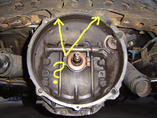

Also zum Getriebe ich hab hier mal 3 Fotos! Nen geführtes Ausrücklager
hab ich da es sonst ja mit dem CJ auch echt ned scheen wäre schon wegen
der großen Kupplung. Was Ihr mit den Ohren meint bin ich mir nicht ganz so
sicher aber ich denke Ihr meint die 2 Punkte für die Halterung die ja
auch vorhanden sind!? Probleme hatte ich mit dem Getriebe eigentlich nie!
Anfangs hatte ich auch bedenken wegen der Hohen Motorleistung! Bis zum
Motorausbau wegen der gebrochenen Kurbelwelle ( :lol: :shock: :oops: ) lief
auch alles echt geschmeidig und ordentlich!
Hier die Bilder!

Beiträge: 7431
Re: Antriebswellen Länge 471 mm oder 475 mm
Wenn's da, wo die Pfeile hinzeigen, ordentlich festgespaxt ist, dann ist alles in trockenen Tüchern.

davidXedge
Beiträge: 250
Registriert: 06.07.2010 14:26
Beitrag von davidXedge »
Jo genau da ists fest wo die Pfeile sind! also Halterung :)
Den Kennbuchstaben habe ich von der
Mitte des Getriebes! Also glaub da wo er immer steht!
AIRCOOLED EASTSIDER Blog ///

Beiträge: 7431
Ich sehe, du hast die Sache im Griff! :wink: Die Kupplungsglocke ist dann wohl mal umgebaut worden.
