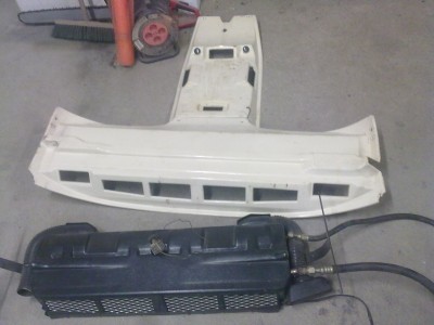

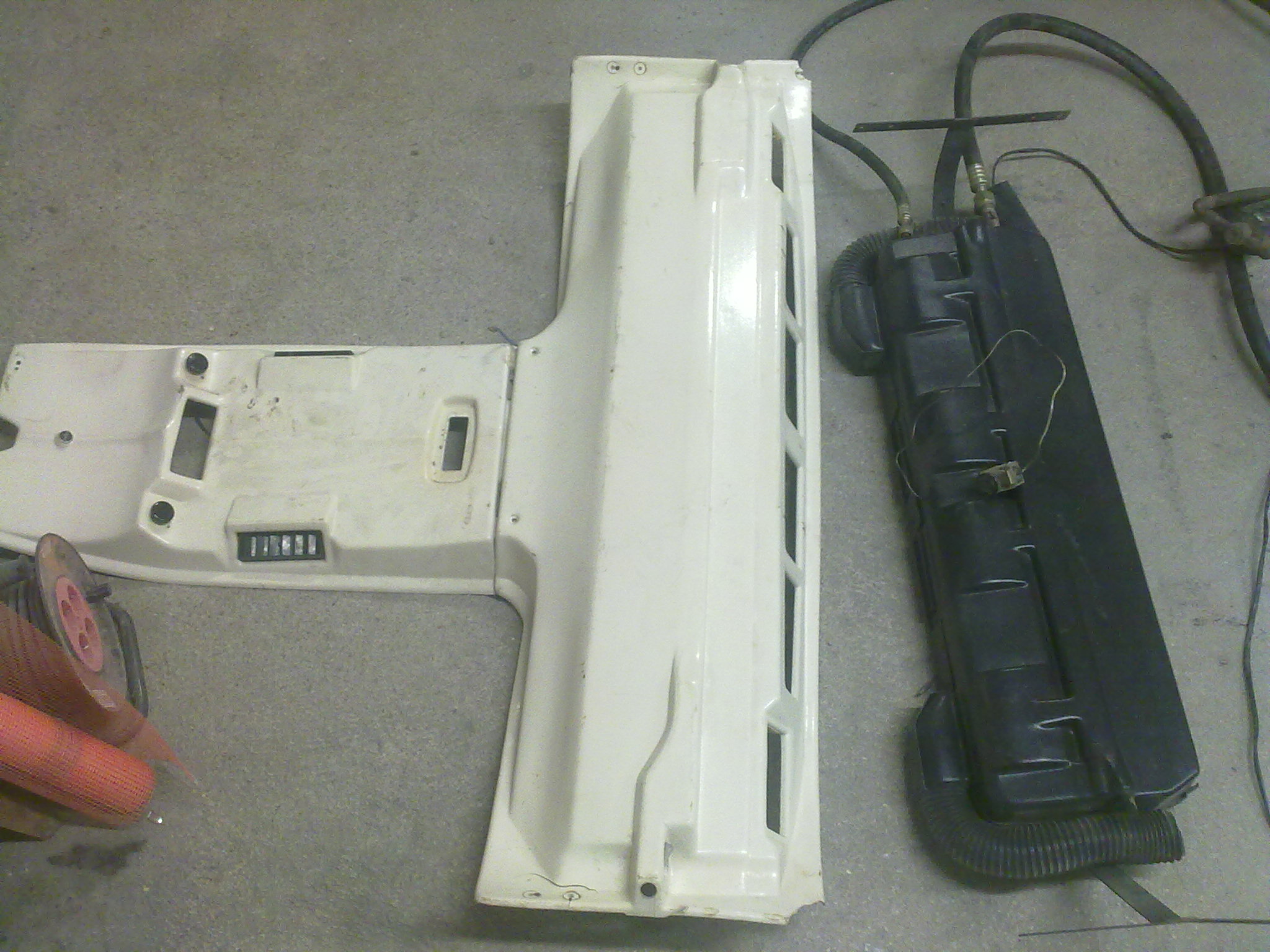

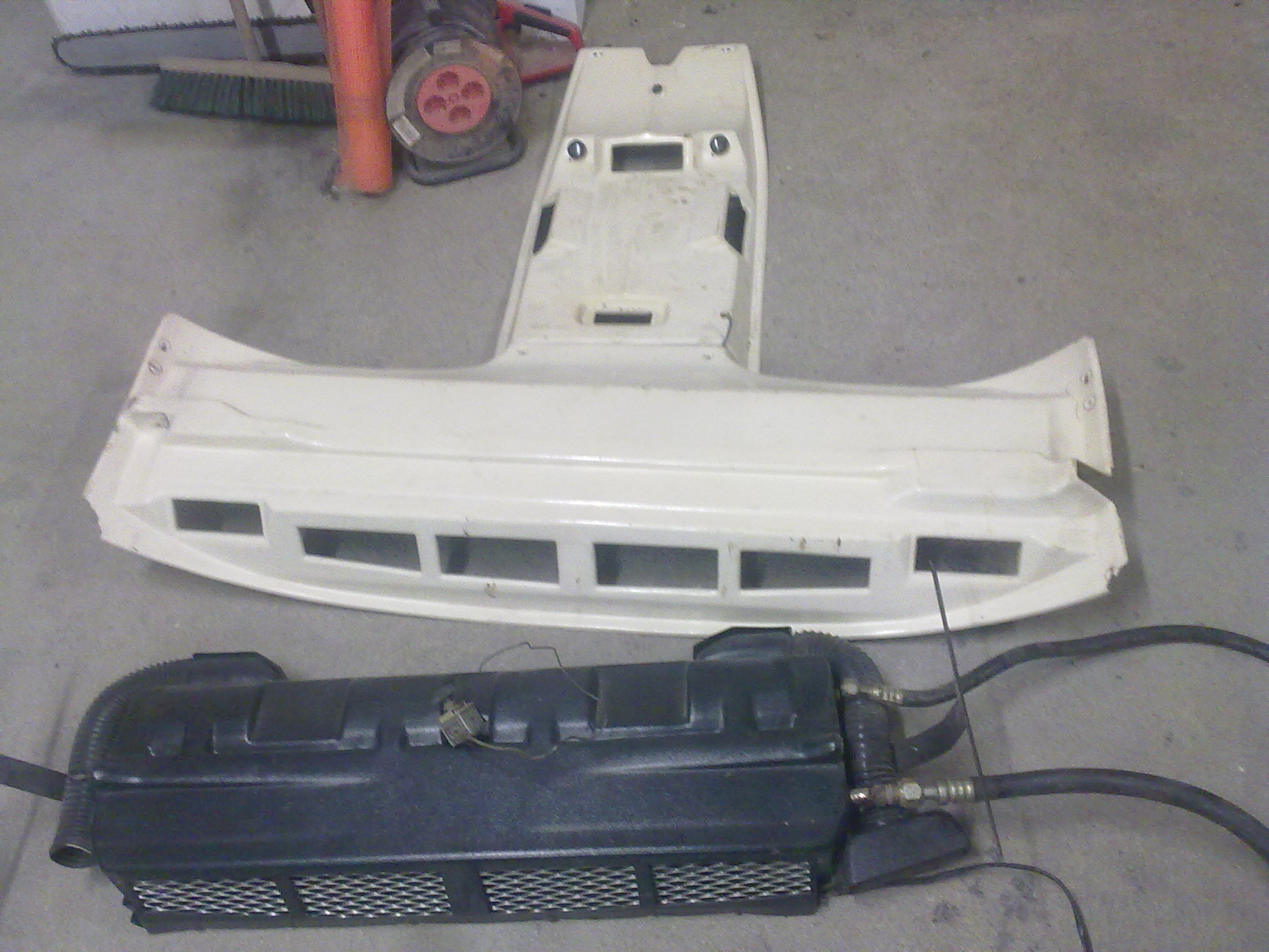

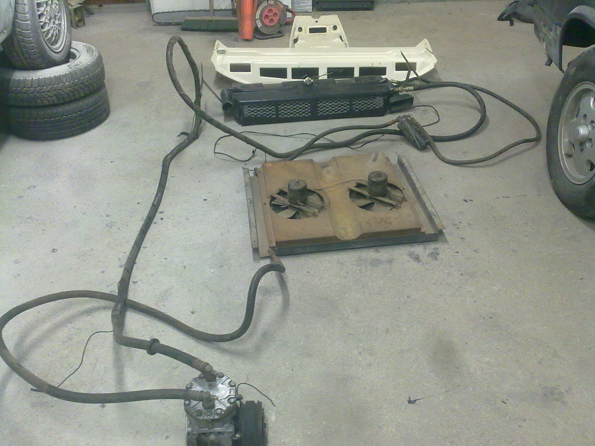

hier ein paar fotos, ähnlich ist sie ja aber die luftaustrittsdüsen sehen anders aus

der Unterflur-Wärmetauscher sieht aus wie bei der auf meiner Website erwähnten späten "1979 Type 2 (dash) ZVW 805 5019".
Leider sind auf den Einzelteilen keine Teilenummern oder Logos, die Du dafür absuchen kannst.
Aber vielleicht kannst Du zur Herkunft noch etwas ermitteln - ich vermute eher sehr spätes T2 Modell.
Was mich wundert - bei den anderen ist die Dachkonstruktion ein Doppel-T - auch mit Ausströmmern für Fahrer und Beifahrer.
In Deiner scheint dies auf nur noch drei Düsen in der Mitte reduziert...
Das hintere T meine ich schon mal geshen zu haben auf theSamba.com - finde es aber nicht auf Anhieb...
Was Dir anhand der Bilder fehlt:
- Anbauteile für den Kompressor am Typ 4 Motor (Halterung, Spannrolle, Keilriemenscheibe unter Lüfterrad - alles im Bild Vordergrund)
- Abdeckungsteile für die Schläuche zum Dach an der B-Säule (in der anderen Anbauanleitung als "Post Trim" und "Post Trim Adapter" aufgeführt)
BTW: ich würde mich um eine Bilderspende für die Ergänzung meiner Website freuen!
