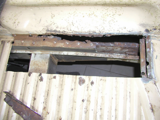

Ich fang mal mit was einfachem an:
Kniestück T2b
Teilenummer: k.A.
Hersteller: VW do Brasil
Info: Bomben Blech aber nicht gerade günstig. Muß zwar im Bereich des Einstiegs etwas tiefer gelegt werden, ansonsten perfekt. Nach meiner Erfahrung am besten einpassbar wenn es zerlegt wird und jedes Teil einzeln eingebaut wird. Zusätzlich kann man die Innenseite nachgrundieren, was beim gelieferten Komplettteil nicht vollflächig passiert ist.

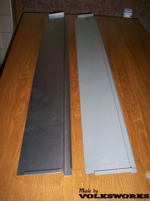

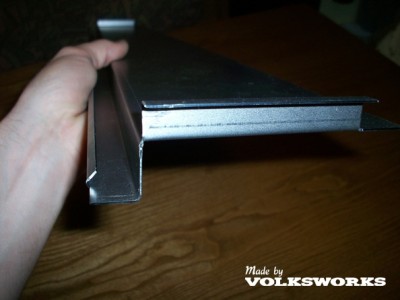

Hutprofil; Querträger über Wageheberaufnahme und Ausleger vorne T2b
Teilenummer: k.A.
Hersteller/ Lieferant: Volksworks
Produktinfo: Hatte erst ein Hutprofil welches in fast allen Shops erhältlich ist bestellt und mich schon beim Postboten beschwert, dass da wohl nichts im Karton drin sein kann. War aber doch was drin, nämlich ein fragil wirkendes Metallteil. Dieses schwarz grundierte Profil war mir viel zu dünn. Blechstärke circa 1 mm. Konnte man mit der Hand leicht verwinden. Hab es zurück geschickt, war MIR einfach zu dünn.
Das Volksworks Teil ist erste Sahne. Beim auspacken bin ich erschrocken, da ich erst befürchtete dass es durch die massive Ausführung zu breit sei. Dem war nicht so, es passt perfekt. Blechstärke geschätzt 2mm. Laschen sind ordentlich gebogen und es ist sauber grundiert. Passt!
Bild:
Ersatz für:
Grüßle Michi

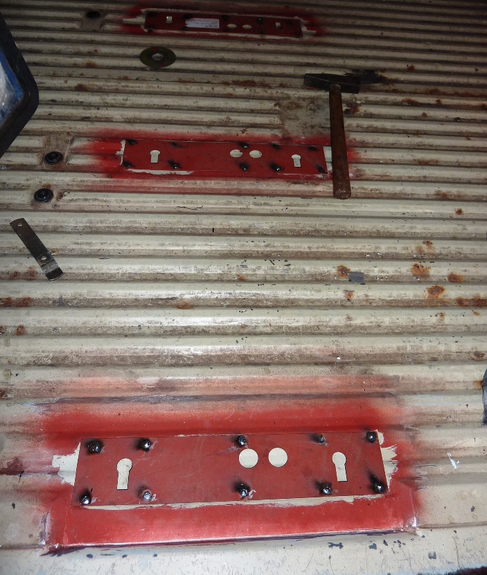

Also ich habe vor kurzem die Halteplatten für die Sitzaufnahmen erneuert.
Gut ist jetzt in der Herstellung nicht so das anpruchsvollste Blechteil, aber ich hätte als 'Heimwerker' schon ernste Probleme damit gehabt, die Löcher in der Form da reinzubekommen.
Blechstärke: Optimal, wie original.
Passform: Perfekt.
Preis: :gut:
Hersteller: Volksworks
Gruß aus Ostwestfalen,
Markus

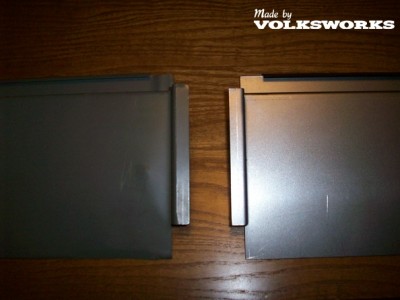

Heckabschlussblech T2 1972-79
Hersteller:Volksworks
Artikelnummer:211 813 273 D
Preis.39,90 Euro
Die Geschichte dieses Blech hat angefangen mit einem Orig.VW Heckabschlussblech das ich für meinen Hardtop als Ersatz gekauft habe.
Was ich bekommen hab,war ein krummes,schiefes Blech mit einem großen Loch.
Aus Ärger hab ich angefangen dieses Blech zu vermessen und nachzufertigen, damit ich ein gerades Blech ohne Loch habe.
Dieses Blech gibt es auch von Klokkerholm,nur leider fehlen an diesem Blech 2 Kantungen die zum einsetzen meiner Meinung nach ganz wichtig sind.Und auch die Dichtungsaufnahme ist nicht richtig gekanntet.
Hier nun mal die Bilder der
Bessere Bilder vom meinem Blech und Bilder vom Klokkerholm Blech folgen noch.
www.karosserie-staller.de
