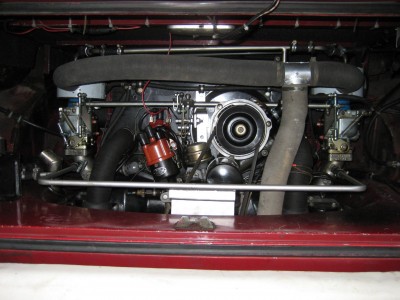

So gings gestern Abend auf dem Heimweg von der Arbeit... nach etwa 3-4 km Fahrt hat der Bus zu stottern angefangen, Leistungsverlust, runterschalten, Ende aus, im Grünstreifen ausgerollt. Nach ein paar Minuten lief er dann wieder für nen Kilometer, dann das selbe wieder. Anfangs hilft noch Pumpen mit dem Gaspedal, aber irgendwann geht er immerwieder aus. Erst nach 10km daheim angekommen hatte ich das Gefühl, daß er wieder richtig läuft. Heut morgen das selbe Spiel, wenigstens ohne Polizei, weil ich die Panne bei der Routenplanung berücksichtigt hatte und mich grad noch in nen Waldweg retten konnte. :mrgreen:
Ich fahre Zenith NDIX mit Sportluftfiltern, die zwar bei warmem Wetter Spaß machen, aber bei den aktuellen Temperaturen und der nebligen Luft wohl vereisen. Zumindest scheint mir das die naheliegendste Ursache der plötzlichen Motorprobleme. Leider macht es erst am Wochenende Sinn, die Theorie zu prüfen: Wenn schon liegenbelieben, dann wenigstens im Hellen und nicht im Berufsverkehr.
Weil ich den Bus auch bei schönem kalten Wetter bewegen will, überleg ich jetzt, wie ich am elegantesten Warmluft an die Vergaser bring. Eine Überlegung war, vom Warmluftkanal der BN4 (die natürlich erst repariert werden will...) zwei Schläuche abzuzweigen und an die Vergaser zu führen. Oder irgendwo Heizluft nach den Wärmetauschern umzuleiten (das gibt halt ne Großaktion). Oder reicht schon ein Schlauch, der in der Nähe vom Auspuff beginnt und zu den Vergasern führt...
Aber bevor ich jetzt das Rad neu erfind: Gibt es hier jemanden, der das Problem erfolgreich gelöst hat?

... so, inzwischen bin ich etwas schlauer, hoffe ich zumindest.
Hab mal vorerst meine Vereisungstheorie verfolgt, da beim Auftreten des Problems anfänglich noch Pumpen mit dem Gaspedal geholfen hat. Bei nem schlechten Zündfunken hätt er dabei eher absaufen müssen.
Hab zunächst den originalen Warmluft-Ansaugschnorchel eingebaut, der die Luft beim zweiten Zylinder holt. Dann aus Alublech zwei Hauben für die Luftfilter gebogen, mit Stutzen dran. Dann hab ich alles mit Luftschläuchen verbunden.
Die Probefahrt heut früh im dichten Nebel war zumindest dahingehend erfolgreich, daß ich nicht liegengeblieben bin. Allerdings entfaltet meine Ölsardine nicht ganz die gewohnte Performance. Das kann zum einen dran liegen, daß die Vergaser nicht ganz so gut atmen können, zum zweiten daran, daß jetzt nur Warmluft angesaugt wird. Das würde meinen Eindruck bestätigen, daß die Leistung beim zügigen Fahren wieder leicht abnimmt. Jedenfalls wurde das T-Stück, das die Schläuche verbindet, gut warm.
Eigentlich bräuchte ich jetzt ne thermostatgeregelte Klappe, die der Ansaugluft Kaltluft beimengt und die Lufttemperatur so konstant hält.
Nen Ölbadluftfilter zerflexen und die Klappenmechanik anpassen müßte zwar gehen, wär aber ein Mordsgemache.
Die Klappe vom Papierluftfilter zu adaptieren wär vermutlich einfacher, aber: woher den Unterdruck nehmen. Dazu könnte ich höchstens nen kleinen Stutzen an die Unterdruckleitung zum BKV schweißen, das sollte eigentlich klappen. Theoretisch zumindest...
Bin mir aber noch nicht so ganz sicher, welchen Ansatz ich da verfolgen soll...

...nach einigen Probefahrten bei Frost und dichtem Nebel, die ohne Zwischenfälle verliefen, bin ich mir inzwischen sicher, daß Vergaservereisung das Problem war. Nur mit meiner temperaturabhängigen Kleppenregelung komme ich nicht weiter. Das Thermostatventil aus nem Papier-Luftfilterkasten fällt als Otion aus, weil ich mir bei meiner Konstruktion damit nur Falschluft einhandle.
Die Klappe vom Ölbadluftfilter hat einen recht kleinen Querschnitt, das wird mir auch Probleme bereiten, selbst wenn ich mir den aufwändigen Umbau antu.
Werd ich vorerst weiter auf "Dauer-Winterbetrieb" fahren müssen, bis mir ne Lösung einfällt...
