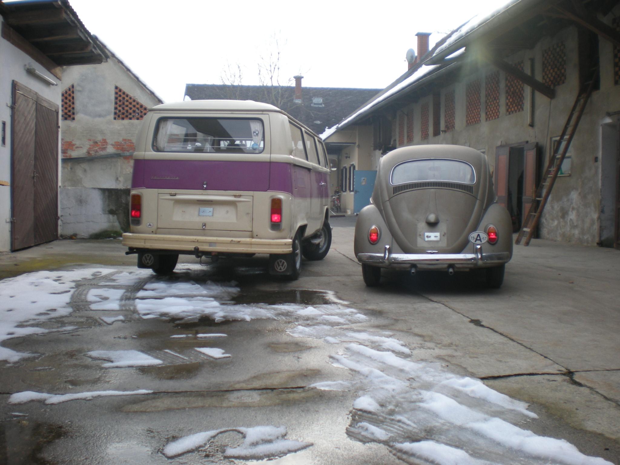

Die Halterungen für T2a/b sind leider doch etwas anders, als die für den T2b.
Beim Zwischenmodell macht die Halterung so eine Art Bogen um die Kante vom Heckabschluss herum, während dort beim "b" eine durchgehende Fläche ist.
Ich such' ja jetzt schon ne ganze Weile nach ner Zwitterkupplung und hab auch schonmal ne AHK vom b drangehalten...bassd ned.

von Toni43 » 18.11.2011 08:23
Hallo!
Doch die vom t2b passt an einem t2a/b. Als ich meinen Bus gekauft habe hatte ich eine T2b AHK montiert, mit T2b Stoßstange.

von metalsrevenge » 18.11.2011 11:30
Okay. Ich lass mich ja,gerne eines besseren belehren...wenns so ist hab ich natürlich nix gesagt,bei mir passt's nicht.

von Toni43 » 18.11.2011 12:08
Wollte dich nicht verärgern. Vielleicht gibt es ja verschiedene T2b AHK, ich dachte mir dass die T2b AHKs generell an den T2a/b passt.
Wenn es dich Interessiert scheue ich mal nach welche Marke meine t2b AHK ist.
Mfg toni
