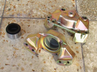

danke für alle Antworten.
Schließlich habe ich doch jemanden gefunden der mir die Bremsättel gelbverzinkt - und der das auch wirklich kann!
Das Ergebnis lässt sich sehen:
Jetzt bloß noch zusammenbaun
Gruß Bernd

Re: Bremssattel gelbverzinkt?
Sieht echt toll aus.
Fast zu schade, um sie zu verbauen
Darf man fragen was dud afür bezahlt hast und welche Vorarbeiten du gemacht hast bevor du sie zum Verzinken gegeben hast?
also das Trennen der Bremsattelhälfte ist kein Problem - sind nur zwei Schrauben
Zusammenbauen ist auch nicht wirklich schwer:
1. Fläche zwischen den Hälften abziehen - muss aber nicht unbedingt sein.
2. Zylinder einbauen (Lage der Zylinder und richtigen Sitz der Dichtung beachten!)
3. man braucht zwei neue Dichtungen für den Bremsflüssigkeitskanal.
4. Dichtungen einsetzen.
5. die beiden Hälften zusammensetzten und ausrichten (die haben ein bisschen Spiel - keine Passschrauben!)
6. Schraubensicherung nicht vergessen - geht auch UHU oder Pattex.
7. mit 40 Nm anzeihen.
Fertig!
Vorleistungen waren:
1. Zylinder demontiert (bei mir ging mit 10 bar nur einer raus; die anderen rührten sich erst bei 20 bar
: die Zylinder waren beim Ausbau der Beläge gut zurück zu drücken und nicht verrostet)
Achtung: unbedingt die Zylinder vor dem Sandstrahlen ausbauen. Sonst kann es sein das sich der Sand da verklemmt und sie nicht mehr so leicht raus gehen bzw. die Fläche beschädigt wird.
2. sandgestrahlt.
War ein Freundschaftspreis - und deshalb schweige ich hier - von jemandem der profimässig an den kleinen Sportwagen aus Zuffenhausen rumschraubt.
Der hat mir auch gesagt wie ich das machen soll; ich hab von sowas überhaupt keine Ahnung.
Gruß Bernd
