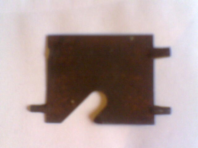

Bonjour allerseits,
mir ist letztens wieder ein so nen Miniblech über den Weg gelaufen, das ich beim Motorbasteln (1600er) an einem (!) der beiden Zylinderköpfe gefunden hab. Da es nur auf einer Seite vorhanden war hab ichs beim Zusammenbau dann weggelassen, im meinem Nusskasten vergessen und jetzt wiedergefunden, wobei mir schlagartig bewusst wurde, dass ich deswegen doch schon längst mal hier nachfragen wollte ;) das Teil ist ca. 4x4,5cm groß, die Lasche links oben ist abgebrochen, gehören also eigentlich 4 so Ohren dran, um das Teil irgendwie in den Zylinderkopf zu klemmen.
Also, mein Motor läuft auch über 10.000 km später noch (und nichtmal schlecht), trotzdem würd ich gern mal wissen, ob das Ding eigentlich unbedingt dran muss und was das bewirken soll. Mir sind solche Teile auch noch nie beim Katalogstöbern übern Weg gelaufen - und glaubt mir, ich habe schon vieeeeeeele Stunden gestöbert :versteck:
ach ja, sorry für das miese Bild, aber ich glaub man erkennt worum´s geht..

... kann mich dunkel erinnern, daß das hier schonmal Thema war. Ich glaub, das gehört zu den Warmluftklappen im Gebläsekasten. Hatte das aber auch noch nie in der Hand und bin mir deshalb nicht sicher...

Ne Jungs,
das Ding sitzt in den Kühlrippen des Zylinderkopfs in der mittleren Durchführung. Der schräge Ausschnitt dient zur Durchführung der Steuerstange zum Thermostat.

merci schonmal! - Aber isses jetzt schlimm, wenn´s fehlt bzw. wozu dient das Teil? Warum nur auf einer Seite?

gehört eigentlich auf beide Seiten.
Die Teile verhindern, dass zuviel von der Kühlluft zwischen den Einlassventilen durchpfeift.

bigbug hat geschrieben:Ähm... sind das nicht die wohlbekannten Idiotenbleche?
Nein, sind kleiner und im Zylinderkopf momtiert. Die die Du meinst sind die Luftleitbleche unter den Zylindern (über den Stösselschutzrohren).
