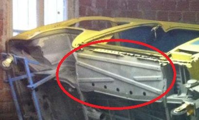

hallo leute.
wollte mal fragen ob das rep blech für den doppelten boden noch bzw schon wieder zu haben ist!? müsste eins sowiseso runter bohren da der schweller komplett im a... is :)

Ja, gibt es bei den bekannten Händlern.
Soweit wie die Originale, nur ohne die Löcher.

Mark hat geschrieben: Soweit wie die Originale, nur ohne die Löcher.
Welche Löcher? Die Außen zum anschrauben oder die anderen, oxydativen?

Komplett ohne Löcher, aber die werden auch nicht geschraubt sonder Punktgeschweisst.
(Nur das Mittlere wo die Unterflurheizung sitzt ist geschraubt)

Mark hat geschrieben:Komplett ohne Löcher, aber die werden auch nicht geschraubt sonder Punktgeschweisst.
Das wäre dann Serienstand T2a oder zumindest Bj.'69. Die "Käselöcher" gab's erst bei den späteren Modellen.

Es gibt 2 verschiedene Versionen von Nachfertigungen.Einmal die aus England,die leider nicht so schön ist und einmal die eines deutschen Händlers.

Danke für die Antworten. Also dort wo ich gesucht hab Gaby die halt sicher nicht. ;-/ hat wer eine Adresse?

Hat keiner eine Adresse??? Bei schofield in England hab ich sie gefunden. Aber wo gibt's die in D?

Wenn Du die Unterflurbleche rechts und links meinst weiß ich, warum Hardtop nicht (mehr) antwortet. Weil er nämlich ´n Bescheidener ist und keine Eigenwerbung, dort S. 11, macht.
Finde ich gut von ihm.

Danke! Perfekt! Andis Bleche Passen wenigstens ;)
