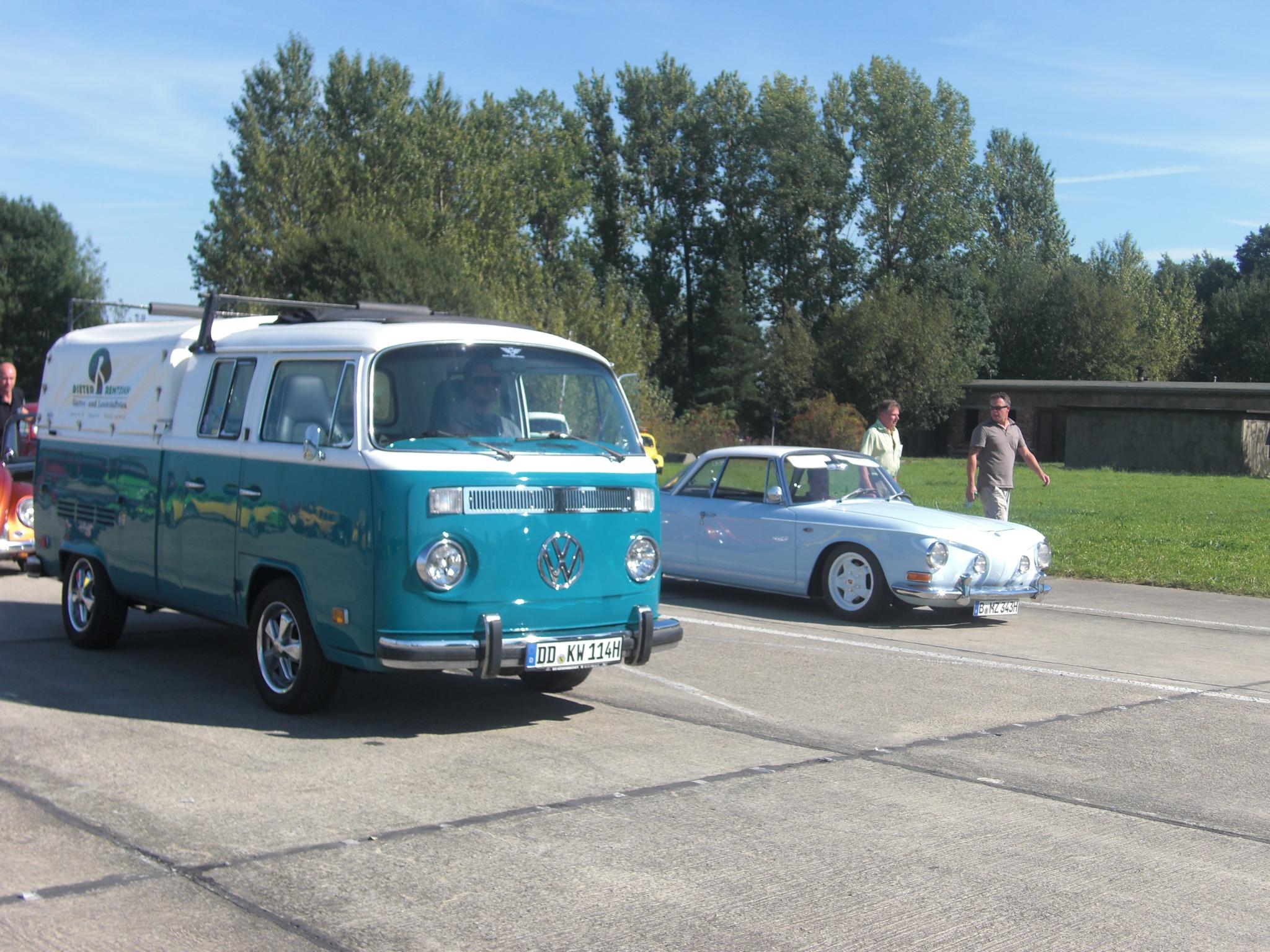

Meine Doka hat eine komplette Grün Color Verglasung auch mit ausstellfenstern und heckscheibe in grün...

peter-dd hat geschrieben:Meine Doka...
...sieht richtig geil aus :thumb:
Nur mal so als Randbemerkung.

Hallo Peter,
peter-dd hat geschrieben:Meine Doka hat eine komplette Grün Color Verglasung auch mit ausstellfenstern und heckscheibe in grün...
:shock: staun... in der Doka? Selbst gebastelt?
In Prospekten ab Modelljahr 1974 steht das immer nur bei Bus Modellen drin.
("Gegen Sonneneinstrahlung eingefärbte Windschutzscheibe und Rundumverglasung")
M568 (getönte Scheiben) Grüße,
