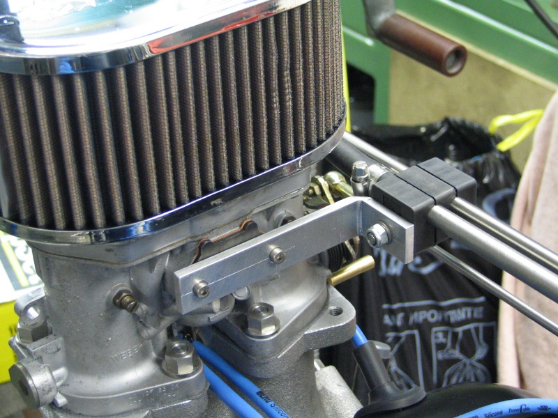

Re: Motor Umbau, einige Fragen!!
Hallo, danke für die Antworten.
Motor läuft.
Zu den Köpfen bin ich mir nicht mehr sicher über die Vetilgröße, die hatte ich mir schon in den 90-er Jahren in LA gekauft.
können auch kleinere Ventile sein.
Da der rechte Vergaser nicht reinpassste, oder den halter für den Luftfilter zumindest umzubiegen, was ich erstmal nicht wollte, habe ich den Motor vorerast mit dem Standardvergaser und der Standard-Ansaugmimik eingebaut.
Vom Laufverhalten 1a, kein rennwagen, aber spürbar kräftiger als original.
Saubere Gasannahme, sauberer Lehrlauf, einzig was mir auffällt sind höhere mechanische Geräusche.
Kein Tickern oder Klappern etwas, nur rauheres Geräusch.
Mit dem zusätzzlichen Ölfilter muß ich mir was überlegen, Fahrzeug wird voresrt nur auf kurzen Strecken gefahren.

Motor läuft.
