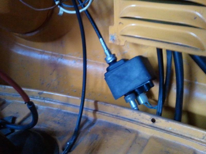

Kästchen hinter der Frontmaske
was ist denn das für ein Kästchen ? Ich habs bis jetzt in Ruhe baumeln lassen, bin aber doch neugierig ..
Gruß Marino-Andi
Gruß Marino-Andi

wenn das die tachowelle ist die da durchläuft, würde ich auf einen geschwindichkeitsgeber für einen tempomaten tippen.
hat oder hatte dein bus einen tempomaten?

Tempomat hat er keinen, aber evtl. sind das die Reste davon.
Die Ami's lieben ja sowas
Danke schonmal für den Hinweis.

Das ist wohl 16B im Bild:
http://www.michaelknappmann.de/bulli/mi ... 10400.html
Ich glaube, das ist für irgendeine Ami-Abgaslampe, welche nach einer bestimmtem Anzahl von Kilometern zu brennen beginnt. Gibt es da irgendeine Lampe?

was sagt den die Mehrausstattungsplakette?
http://www.vw-mplate.com/
Die beiden Tempomaten, die ich bisher kenne, hatten unterhalb der Kabine ihr Equipment.

Danke für die Infos, ich glaube es ist wohl doch eher so ein Abgas - Vorschriften - Kästchen. Weitere ungewöhnliche Sachen sind nicht montiert.
Bin erst wieder am Wochenende beim Bus (kann deshalb nicht nachschauen), aber im Instrument sind neben Ladekontrolle, Blinker und Öldruck noch mehr Kontrolllampen (u.a. mit CAT beschriftet, soweit ich mich erinnere). Von dem ungeregelten Katalysator gehen aber keine Kabel ab.
Meine M-Plate hab ich noch nicht dekodiert, könnte ich am Wochenende mal danach schauen.

das ist die Serviceintervallanzeige für die Californien Modelle.
Alle 15.000 Milen müssen die Autos dort wohl zur Abgasuntersuchung, und die Lampe "EGR" im Tacho erinnert einen das zu tun.
Das hat aber keinen Einfluß auf irgentwelche Funktionen im Bus.
Wenn die EGR Lampe bei dir an ist, kannst du sie raus nehmen, oder die Reset Taste am Zahnradcomputer drücken
Die Einzelheiten sind hier super beschrieben:
http://www.ratwell.com/technical/EGRBox.html

Die Birnchen fehlen in der Anzeige, aber jetzt wo ich weiß das ich eine "Service" Anzeige habe kann ich sie ja auch benutzen! OK, 15000 Meilen sind ein bischen viel als Service - Intervall...
