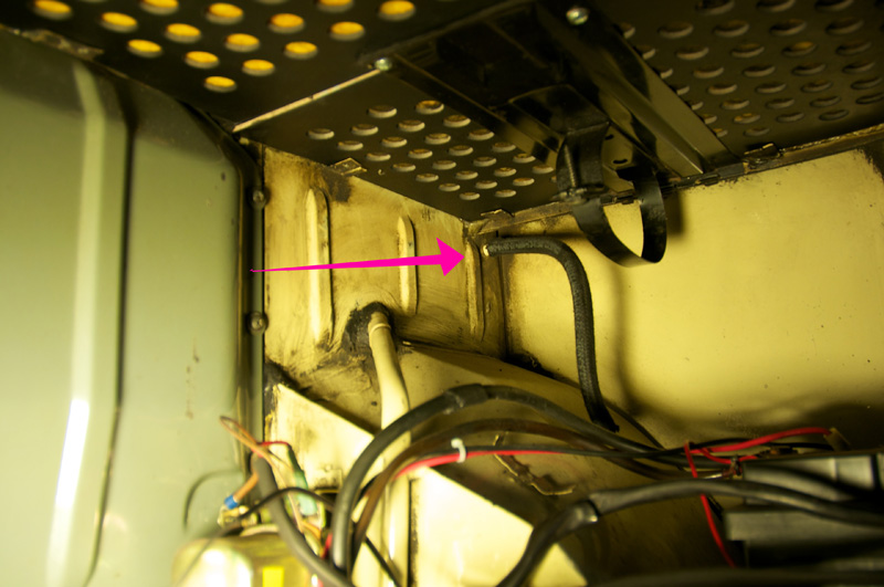

Hier mal ein Foto, sollte doch die Tankenlüftung sein oder? Diesen Filter mit den ganzen Anschlüssen zum Ölbadfilter und Gebläsekasten habe ich
rausgeschmissen ...

Ist das eingeschweisste Röhrchen (auch zu sehen auf dem Bild) evtl die originale Entlüftung?

Also das Rohr das aus der Schottwand über den Radlauf durch das Motorraumblech geht ist der Überlauf für den Tankstutzen. Nimm doch mal die Batterie raus, steck den Kopf genau in diese Ecke und schau nach oben. Da müsste die Tankentlüftung verlaufen (wenn sie in Deinem USA_Modell verbaut war)SebastianT2a hat geschrieben:Ok, dachte der kürzeste Weg wäre Richtung Luftfilter, da ist´s dann egal wenn mal ein wenig Benzindunst ankommt, wird dann gleich mit verbranntghiafix hat geschrieben: Ööööhhhhh,ich hab noch von keinem gehört,der ne Tankentlüftung an den/die Vergaser angeschlossen hat. Du hast einen USA.Bus, gelle? Die Ami-Kisten hatten für die Entlüftung immer diesen Filter verbaut (bigbugs Karmann auch).

@ Harald und Clemens: Danke für die Antworten! Dann werd ich mal gucken ob ich den (wahrscheinlich mittlerweile verbrauchten ) Aktivkohlefilter verwende oder nicht, da muss ich mal gucken wie das von der Leitungsführung am besten geht ... denn:
Tankentlüftung (Pfeil siehe Bild oben): kleiner Schlauchdurchmesser
Anschluss am Filter: großer Schlauchdurchmesser
Wenn ich den Filter (hat zwei Abgänge) kann ich mit beiden dann schön die Luftfilter anfahren, beim rechten mit einem T-Stück noch die Gehäuseentlüftung mit aufnehmen. Andererseits kann ich auch mit den dünnen Schlauch mit nem T-Verbinder mit an die Verbindung Gehäuseentlüftung - Luftfilter gehen ... hmmm ...
