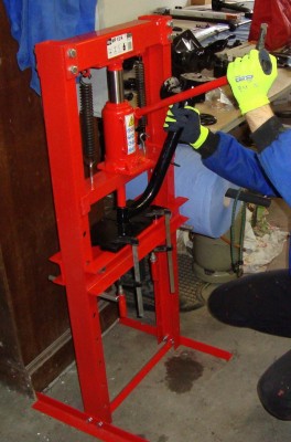

hab meinem Bruder zu Weihnachten so ne kleine Werkstattpresse (umgebauter Wagenheber) besorgt. Es ist nur ne kleine 12To -Presse und wenn man nicht viel zu pressen hat bestimmt überflüssig in der Anschaffung. Aber wenn man am Werkzeug selbst genauso viel Spaß hat wie am Schrauben selbst - auf jeden fall empfehlenswert. Dem Erfindergeist wurden zumindest wieder einige Tore und Türen geöffnet. Kosten 100€ incl. Versand

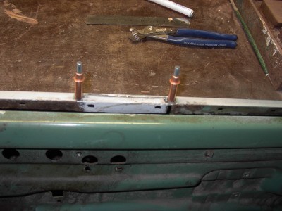

Ich weiß nicht, ob das wirklich neu ist. Aber praktisch auf jeden Fall.
Ist super geeignet für Bleche oder Blechstücke bei denen eine Zange nicht weiterhilft. Funktioniert wie eine Poppniete. Nur mit dem Unterschied, das man den Niet únbeschädigt entfernen und weiterbenutzen kann.
Gibt es als Set beim http://www.korrosionsschutzdepot.de zusammen mit der dazu gehörenden Zange
